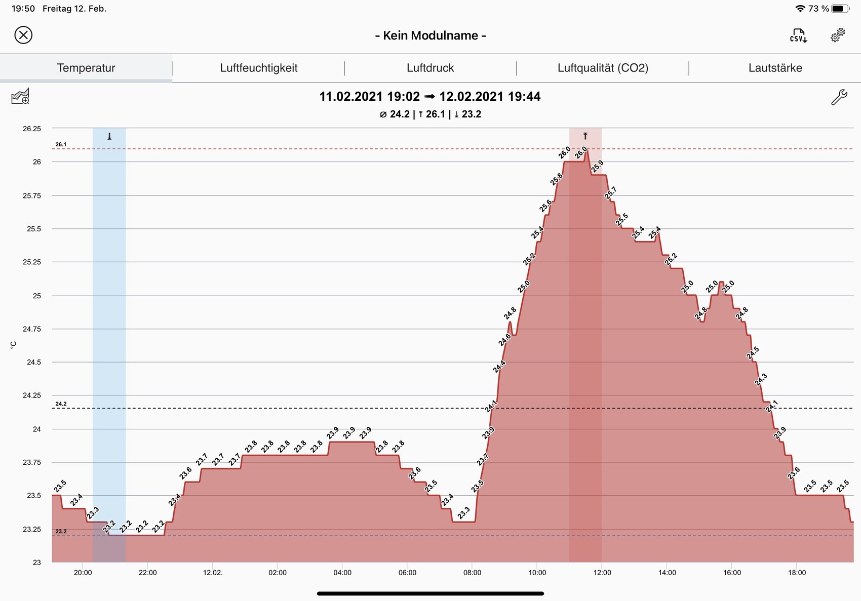

Im EG, da alles offen, sieht es auf 24h mit Sonne so aus...
Temperaturverlauf über 24 Stunden mit roter Fläche; Höchstwert ca. 26,1 °C.
