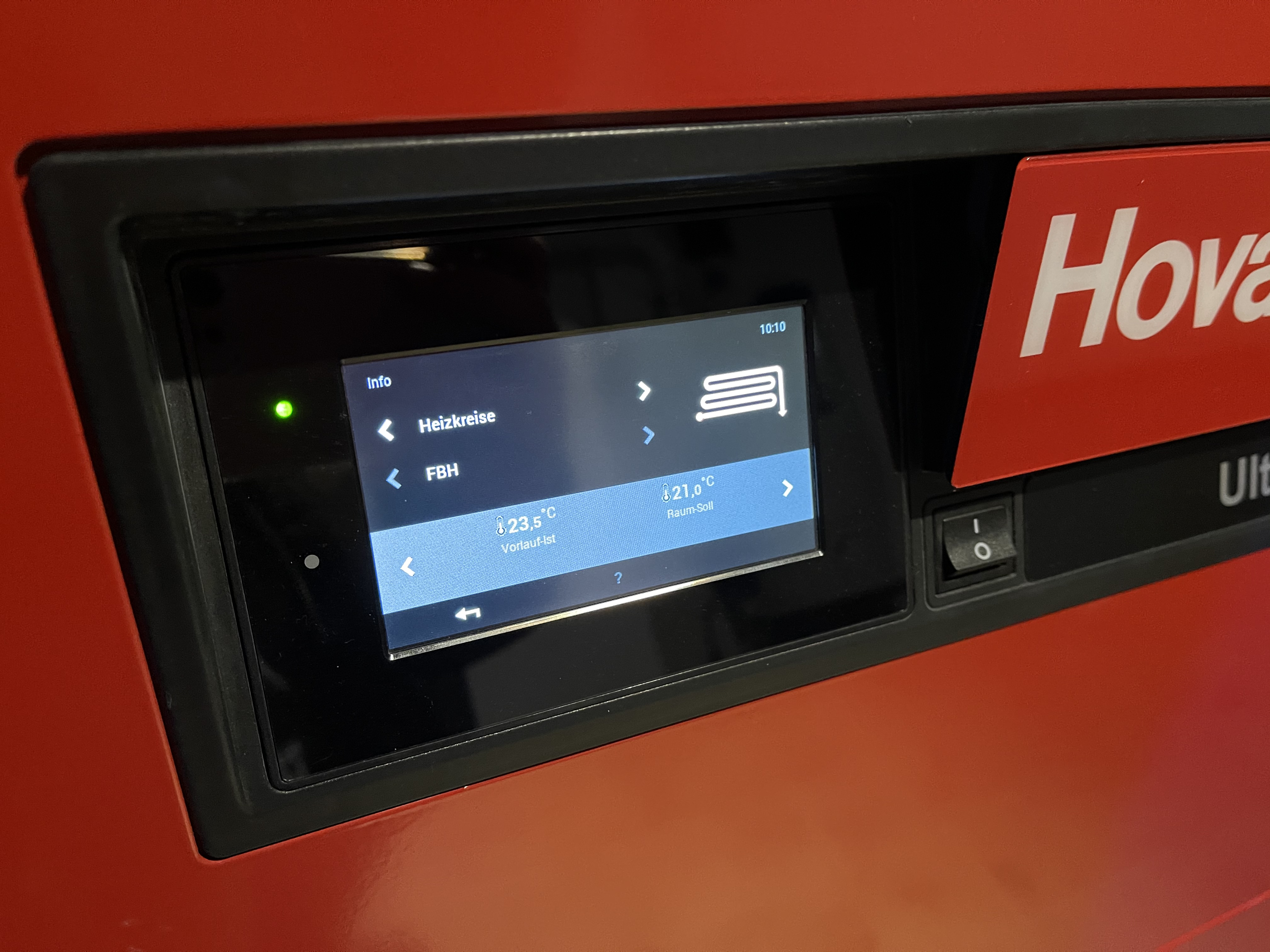

Habe eine HOVAL Luft-Wasser-Wärmepumpe und die dazugehörige Hoval zentrale Lüftungsanlage.
Spiele seit Wochen mit Einstellungen rum und bin jetzt zu einem soweit zufriedenstellenden Ergebnis gekommen.
Beheizte Fläche (Erdgeschoss, Obergeschoss, Keller ca. 360qm).
Bei Temperatur 21 Grad alle Räume und ungefährer Temperatur von -2 Grad habe ich einen Stromverbrauch von ca. 12-15 KW/h pro Tag mit dem ich sehr zufrieden bin.
Fahre aber auch eine extrem niedrige Vorlauftemperatur von 23,5 Grad und Rücklauf ca. 21,8 Grad und 16 Verdichterstarts pro Tag.
Die Temperatur wird überraschenderweise in jedem Raum erreicht ohne Sonneneinstrahlung (21-21,2 Grad), ausser bei zwei Räumen im Obergeschoss.
Da schaffe ich es nicht ganz, obwohl die Ventile auf Anschlag offen sind. Hat jemand einen Tipp?

23.5 grad Vorlauf? Kfw 40? Wie viele qm? Und die hoval ist doch eine Modulirende. Zu deine 2 räumen welche sind das? Hast du unter dem Ventil Mal geschaut? Man hat immer 3 Möglichkeiten den Durchfluss zu steuern.
1x am Taco selbst
Dann am Ventil, dazu brauchst du ein 4 Kant Schlüssel.
Oder das Grösste probleme dein Volumenstrom ist zu gering und der Wiederstand in den Leitungen zu hoch somit musst du die Räume eindrosseln um den 2 anderen genung Wärme zu geben.

Kannst Du eine Dat Datei einstellen? Die 23,5 Vorlauf würde ich gerne mit meinen eigenen Augen sehen. Wenn ich da eine minimale Spreizung von 2 K abziehe liegt die Estrichtemperatur auf Raumtemperatur-Niveau.

Ich bin mir nicht sicher ob ein KFW40 Haus bei der Größe, Verbrauch und niedrigen Vorlauf Temp. überhaupt als Dämmstandard ausreicht. Ich denke hier liegt ein noch höherer Standard zu Grunde. Wahrscheinlich auch kein Massivbau, sondern Holzständer. Aber vielleicht klärt uns der Kollege ja auf :)
Die 16 Verdichterstarts passen auch irgendwie gar nicht zu den Verbräuchen.
Chase1543
Es ist ein KFW40+ Massivbau.
Was soll ich sagen. Hab mich selber mal reingelesen und sehr viel rumprobiert. Am Anfang war ein Vorlauf von 31 Grad drin. Das hat jede Menge Strom gezogen. Jetzt erreiche ich auch die Wunschtemperatur, bis auf die zwei Räume. Aber da probier ich den vorherigen Tipp mal aus.
Die beheizte Fläche ist ca. 360qm und in allen Räumen ist 21 Grad eingestellt.
Muss aber zum Stromverbrauch fairerweise sagen dass kein Warmwasser gelaufen ist!

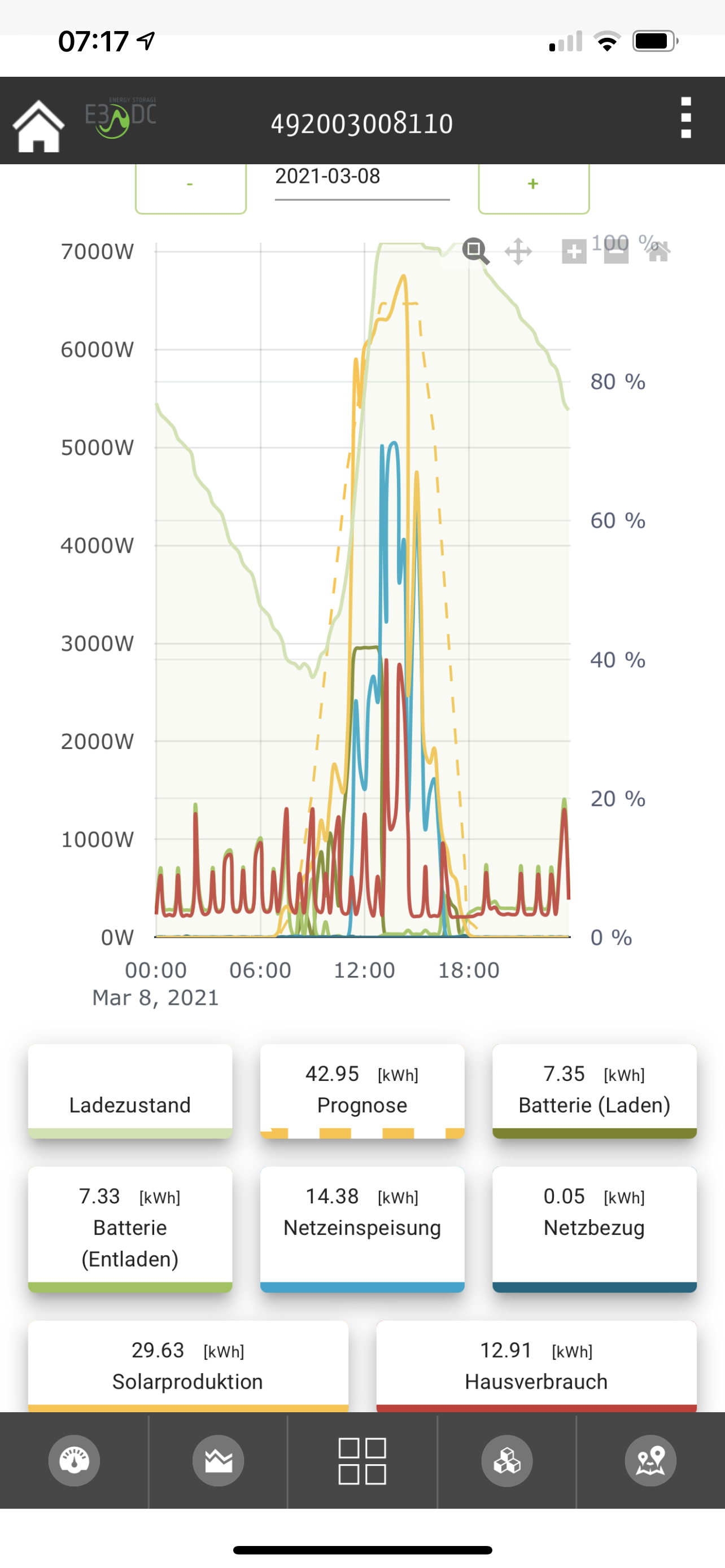

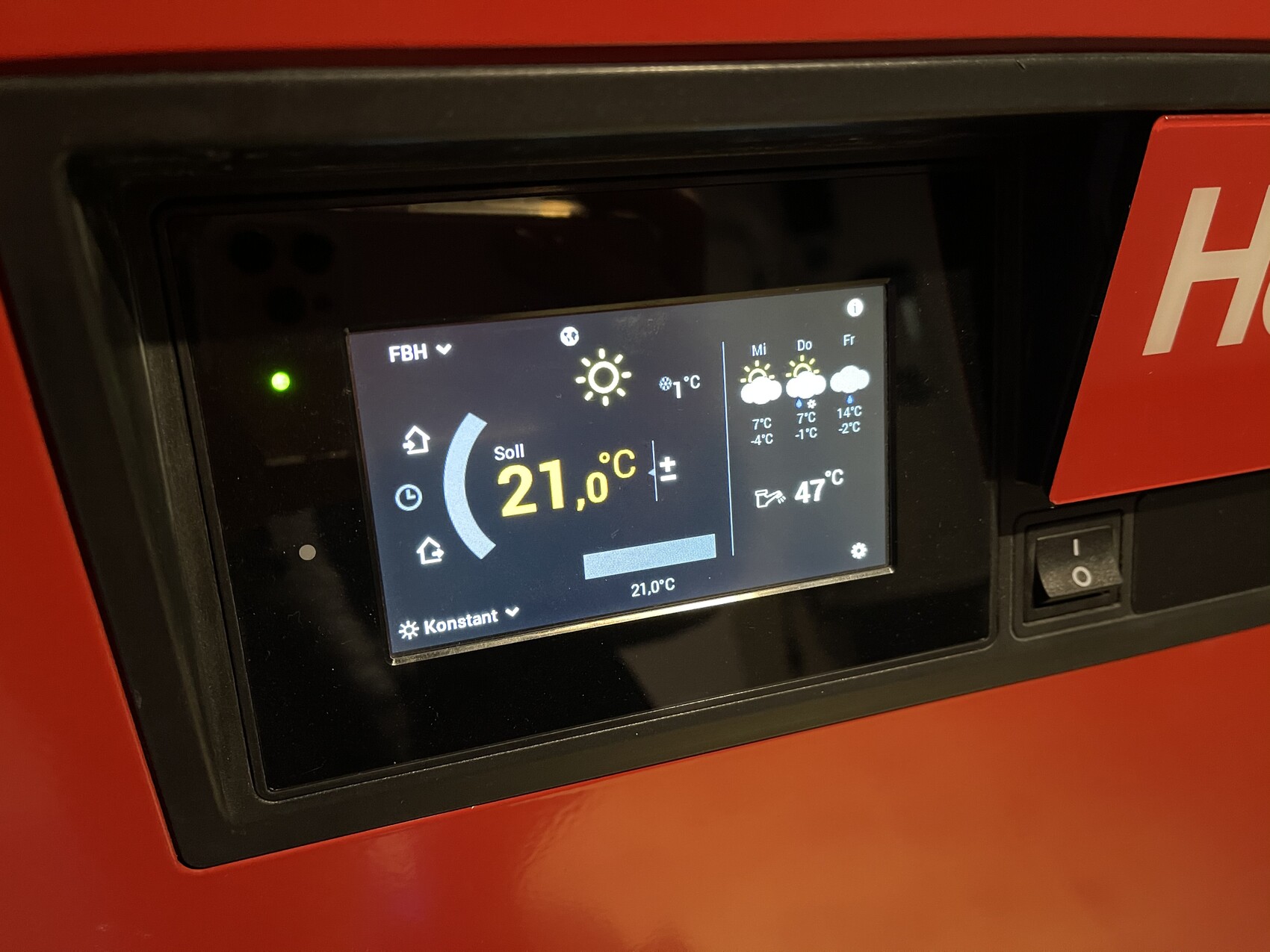

Leider weiss ich nicht wie ich eine Datei erstelle. Hab jetzt mal Fotos:
