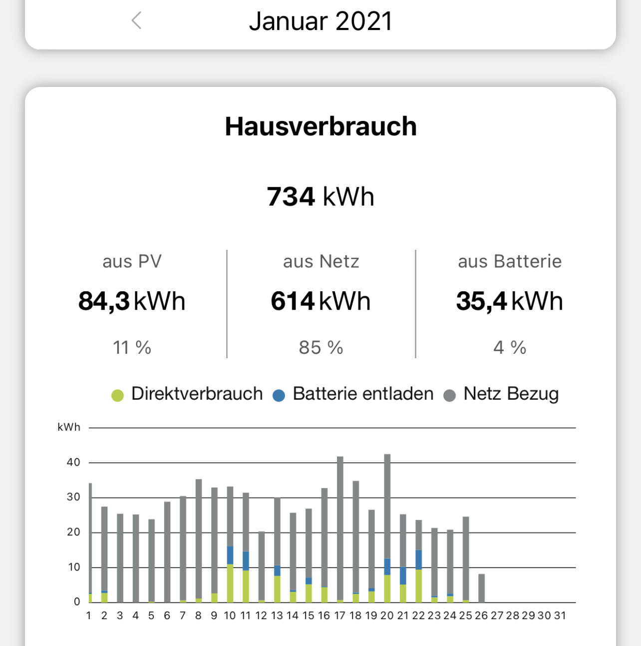

Zaba12
Kurze Rückmeldung von meiner Wärmepumpe. Ich muss jeden 2. Tag meinen Rücklauffühler „kalibrieren“ :p aber dann läuft es auch gut. Ich hoffe trotzdem das mein Heizi bald den Fühler austauscht, denn ich kontrolliere öfter als mir lieb ist die Spreizung zw. Vorlauf und Rücklauf und hab da eigentlich keinen Bock drauf.
Mit perfekt eingestellter Wärmepumpe wäre der Monat was den Verbrauch angeht wahrscheinlich schon rum, so werden es nochmal on top 150kWh drauf.
Alles was merklich über 25kWh Hausverbrauch geht, ist der zu hohen Spreizung der Wärmepumpe geschuldet. Den Vogel hat der 20.01. abgeschossen wo bei 6 Grad Außen der Hausverbrauch aufgrund des defekten Fühlers 43kWh angezeigt hat.
Januar 2021: Hausverbrauch 734 kWh; PV 84,3 kWh, Netz 614 kWh, Batterie 35,4 kWh; Balkendiagramm.
