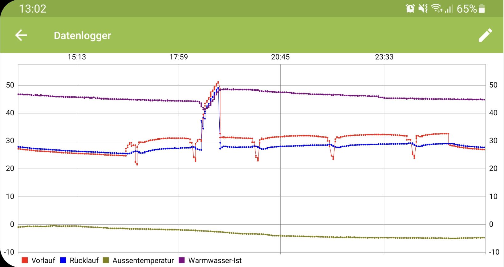

Verstehe die Frage zwar nicht komplett, aber fürs Bad steht eine Fehlwärme von 912 Watt - bedeutet, dass von den geforderten 1.612 Watt nur 700 von der Fußbodenheizung kommen. Der Rest kommt von woanders her ==> da musst Du uns sagen, was alles an der Wand an elektr. Heizkörpern hängt.
Völlig unverständlich, wie man so eine Auslegung vornehmen kann, wo doch unterschiedliche Verlegeabstände möglich sind. Bei Dir überall 100mm. Im Bad wären auch 75 oder noch besser 50mm möglich gewesen.
Unverständlich auch eine 35/28 Grad Auslegung. Warum so hoch mit so hoher Spreizung?
Also im Bad gibt es noch eine Teilwandheizung und es ist bissl enger gelegt. Aber sicherlich ist die Auslegung *optimierungsbedürftig*.
tomtom79
tomtom79

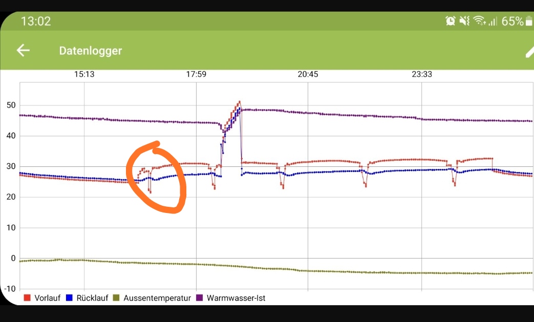

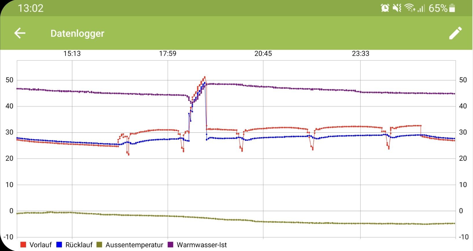

Kannst du Mal in einem heiztakt zoomen? So wie es aussieht hast du ein Rücklauf kick sofort nach Start des heiztakt
