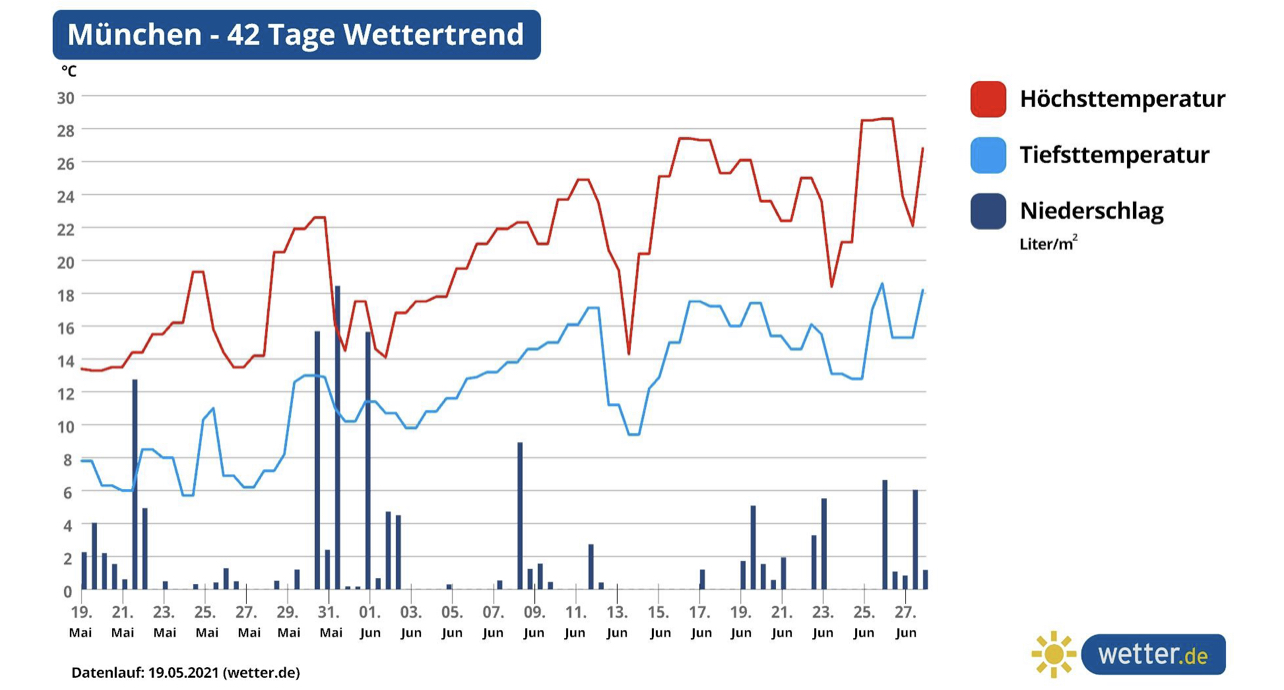

Ansonsten hier die Aussichten. Es wird besser. Für einen Juni aus meiner Sicht inakzeptabel, aber wird sind von den letzten 5 Jahren einfach auch alle versaut worden.
Ist zwar nur ein Trend für den Süden aber der war leider dieses Jahr viel zu genau.
Münchner 42-Tage-Wettertrend: Höchst- (rot), Tiefst- (blau) & Niederschlag (Balken).
