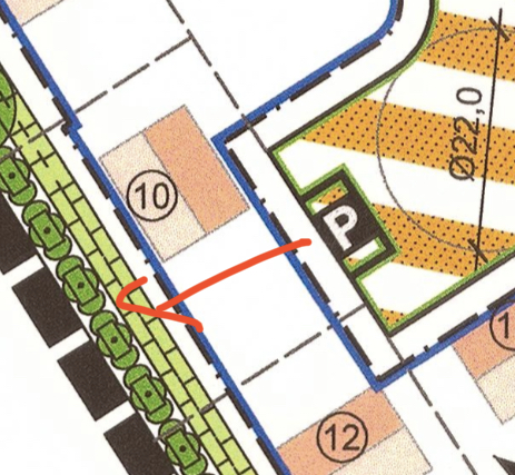

Auch muss der Knick samt Knickschutzstreifen
Wo ist der?

Der Knick ist der dunkelgrüne und der Schutzstreifen ist der hellgrüne. Laut Gemeinde zusammen 6,8m. breit insgesamt.
Wie sollte ich denn idealerweise die Maße anpassen für unser Grundstück?

Vor Garagen und Carports m.W. nur 3m nötig. Aber Vorsicht mit Versiegelung. Grundflächenzahl 0,25 wird sehr ernst genommen, fürchte ich. Ausnahmen nur für Terrasse bis max. 30qm.

Die 0,25 GZR beziehen sich bei uns vor allem nur auf ca.560qm, weil der Knick plus Streifen hier rausgerechnet werden muss! (Hatten wir beim Kreis angefragt, gibt wohl so eine neue Handlungsanweisung)

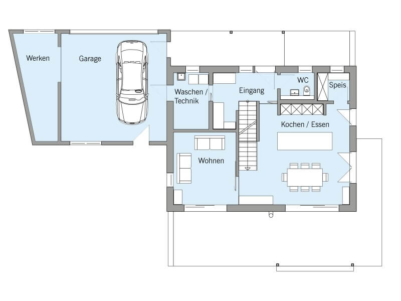

Ich finde bei Deinem Entwurf den Eingangsbereich leider sehr verwinkelt und wenig einladend. Was hältst Du von der Variante, dass die Treppe Koch-/Essbereich und WZ trennt. Baufritz hat da ein Beispiel:
Außenmaße: 10,7 m x 8,2 m
(Die Garage musst Du Dir wegdenken bzw. kommt anders platziert)
