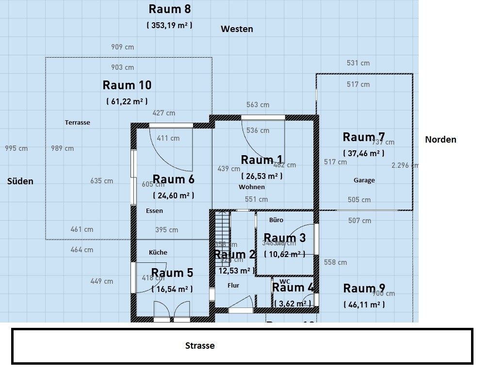

Wir sind ein Stück weitergekommen bei unseren Planungen...
Was haltet ihr von folgendem Grundriss?
Grundriss eines Hauses mit Räumen 1–10, Terrasse, Garage und Strasse.
Vielen Dank für eure Rückmeldungen/Anregungen!
Viele Grüße
Björn
