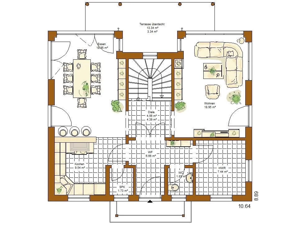

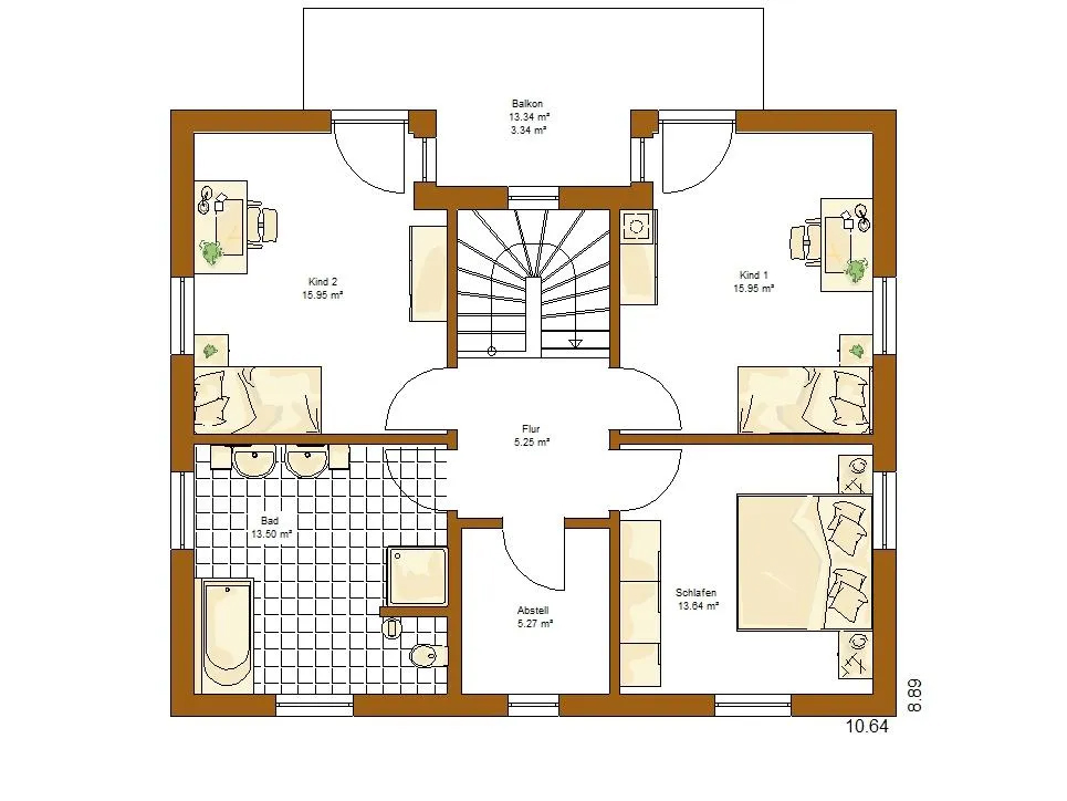

Was hier auch denkbar wäre, ist das Florenz von Rentsch (ich meine jetzt nur von der Aufteilung).
Mit ein paar kleinen Änderungen (z.B. Speisekammer fliegt raus, Kinder oben zusammen nach planlinks und etwas schmaler. Rücksprungerker evtl. weg, Terrasse nach planlinks) ist das durchaus eine Option, wenn man etwas mutiger ist.

Hm damit würden wir die Treppe ja aber im schönen Bereich hinten Süd/West liegen.., wäre glaube ich schade für das Arbeitszimmer in Norden.

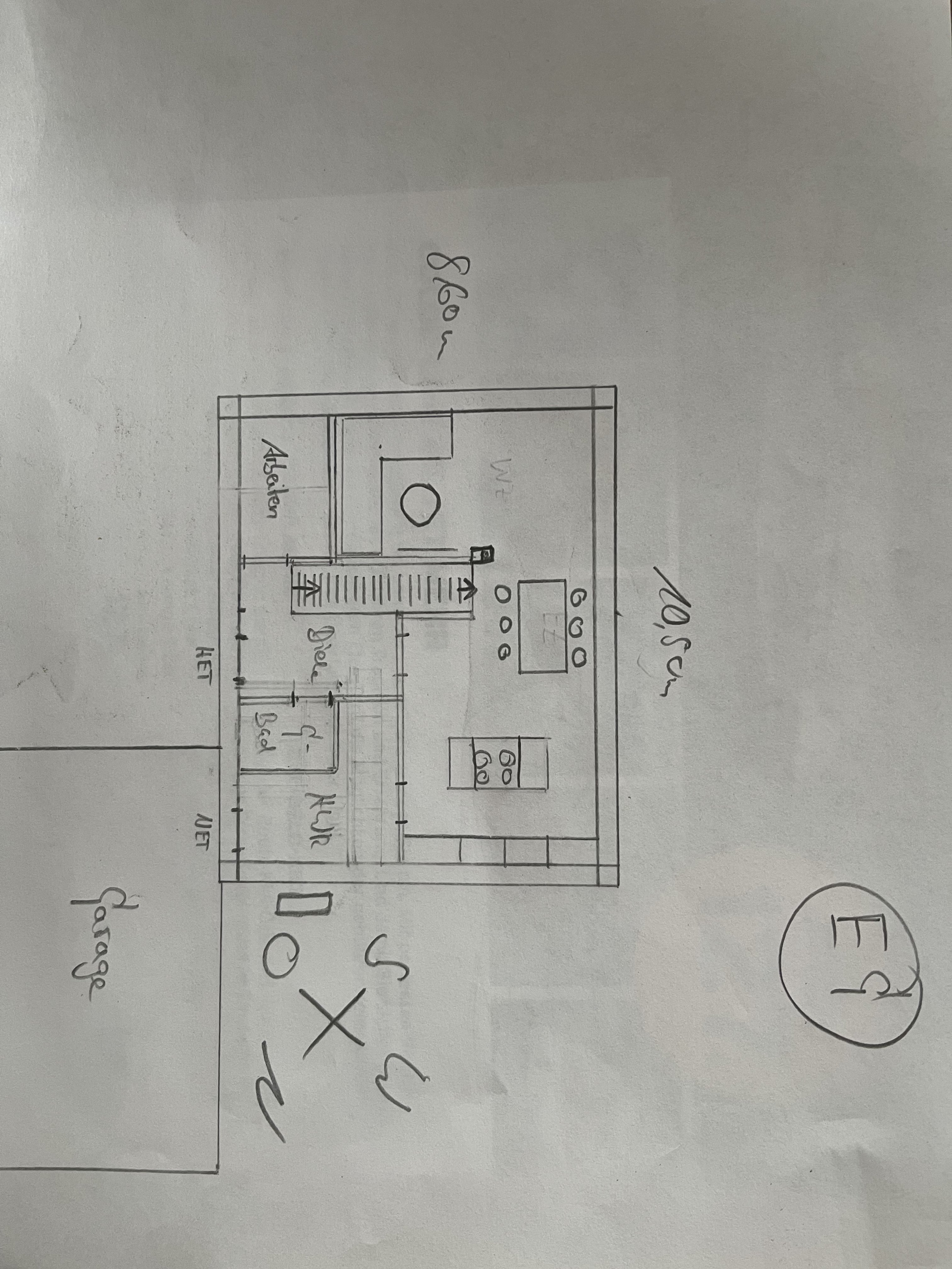

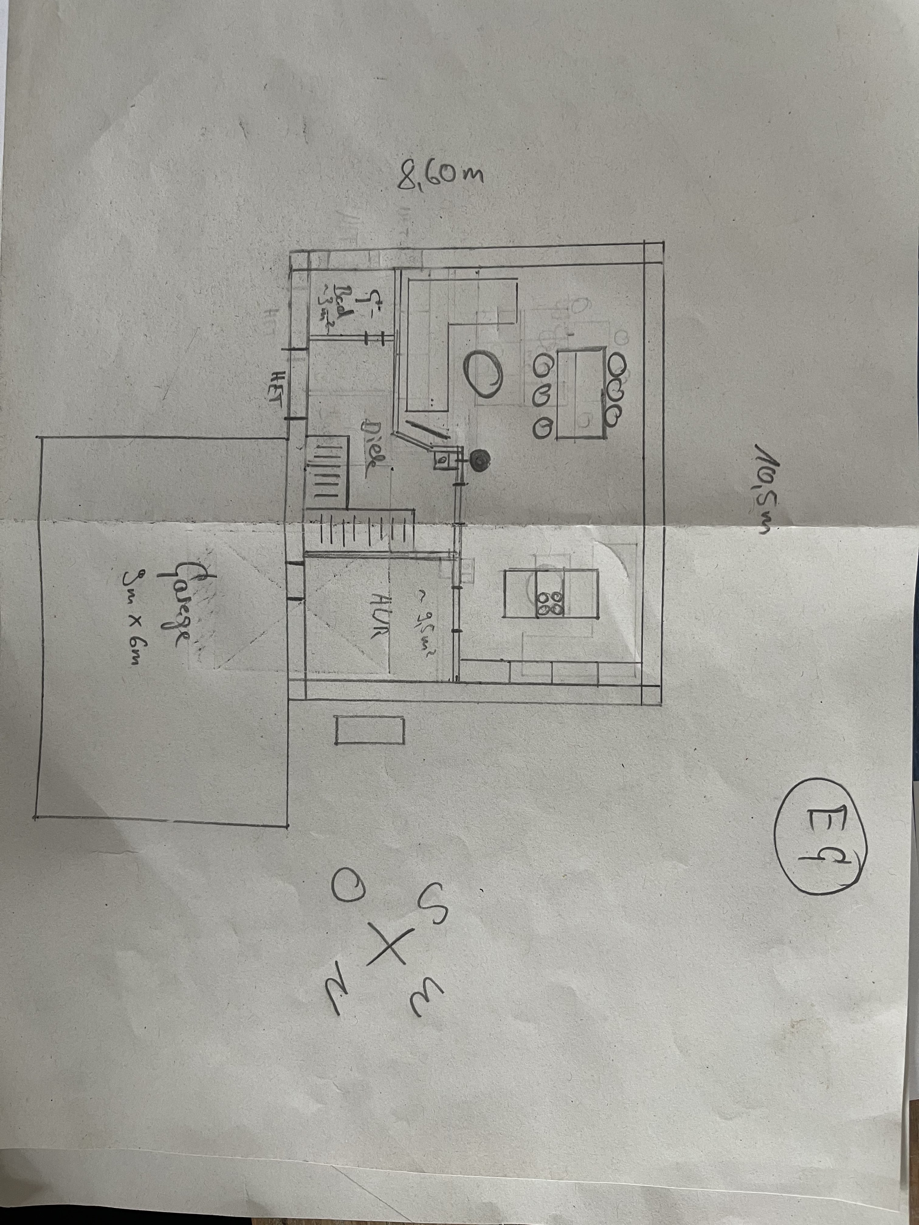

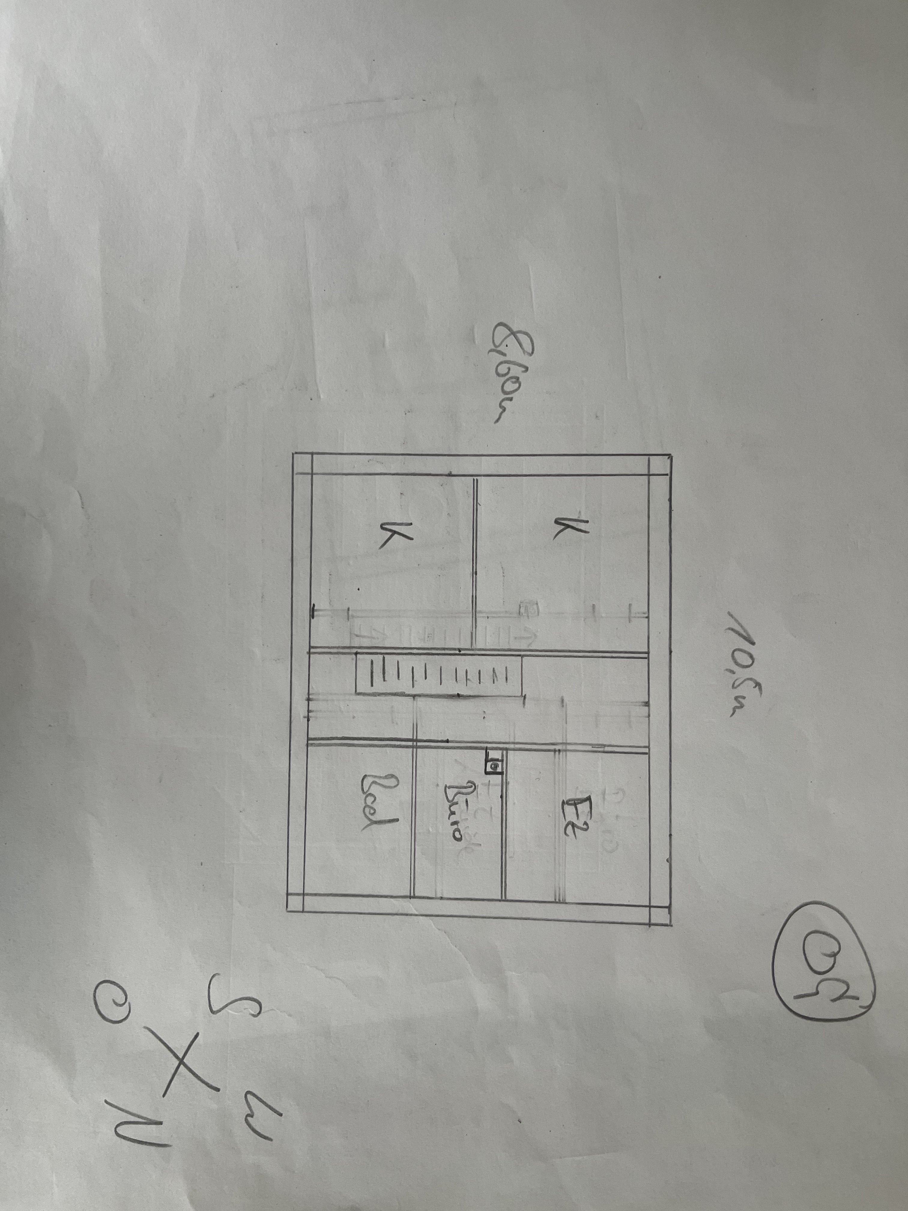

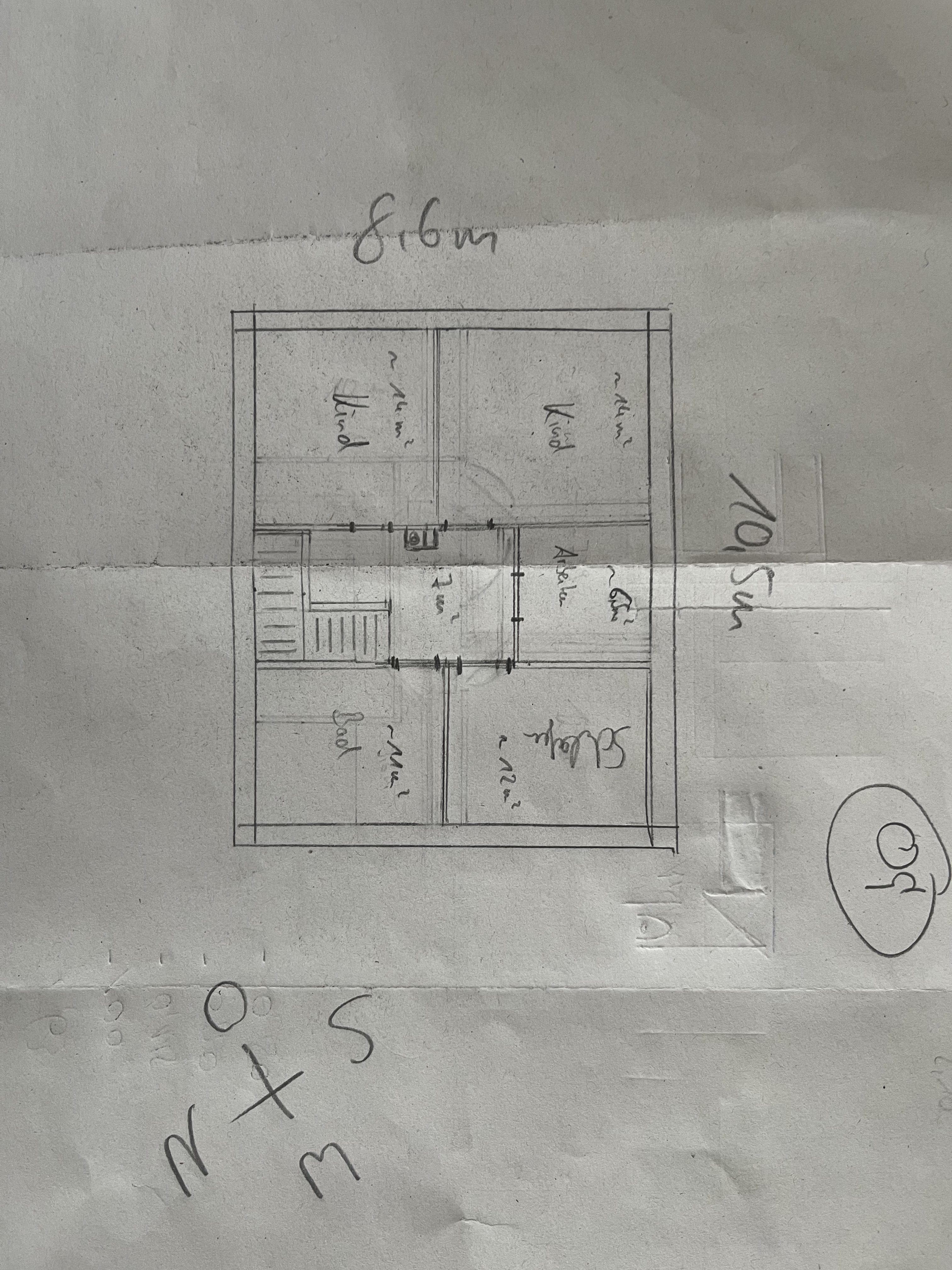

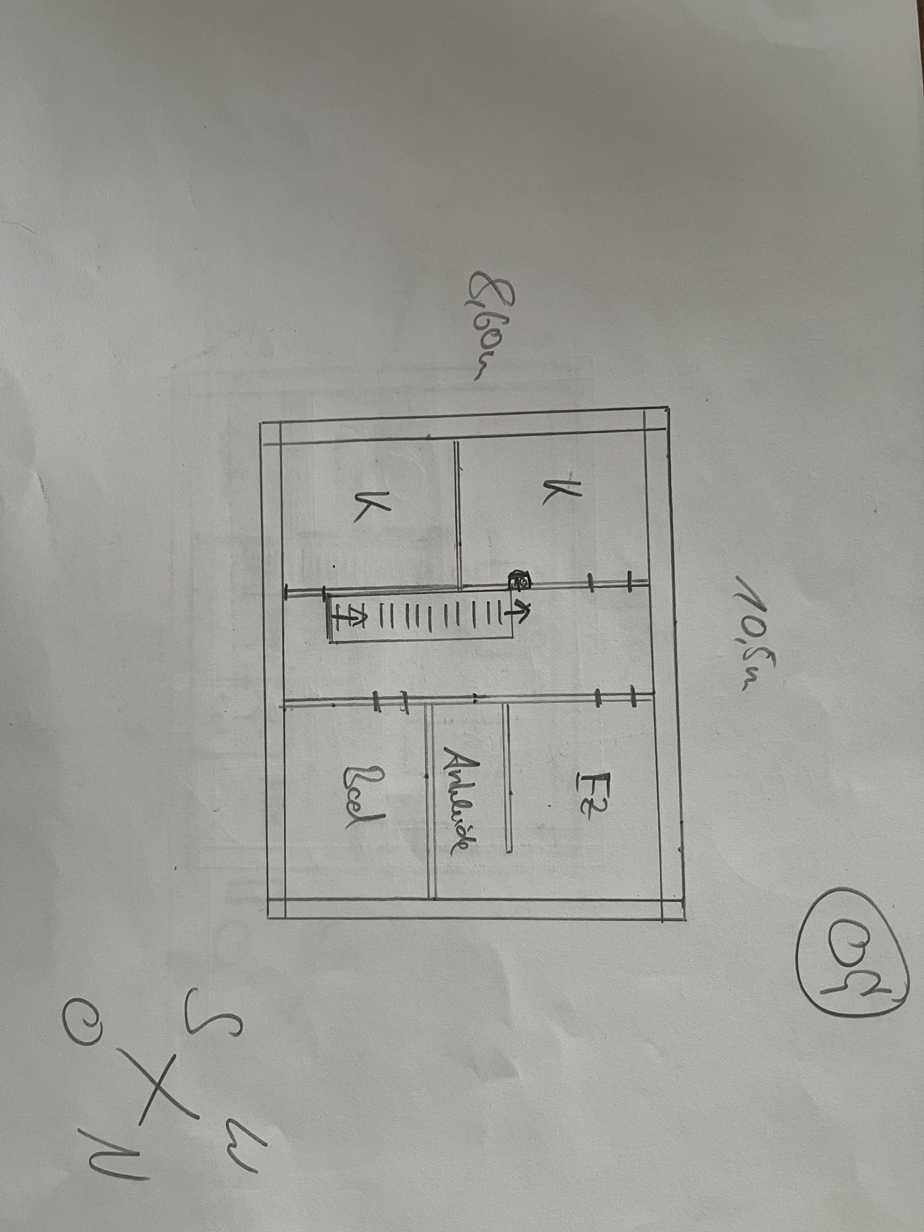

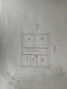

Ich habe mich nochmal an Zeichnungen rangemacht mit anderer Treppe/Aufteilung von den geteilten Grundrissen inspiriert!

Ich wollte eigentlich auch den Grundriss hier von ypg für unser Grundstück anpassen, habe aber die Aufteilung in der in der Länge statt breite nicht unterbekommen.. habt ihr da noch Ideen?

Finde ich grundsätzlich gut, aber versuche mal immer die Terrasse mit einzuzeichnen mit den entsprechenden Türen. Sonst verliert man schnell den Bezug zum Garten und merkt zum Beispiel nicht, dass es schöner ist, wenn die Küche an die Terrasse grenzt und nicht das Sofa. ;)

Ja, Garage nicht planlinks an die Grenze, sondern planunten (auf Deinen letzten Entwürfen) Dann musst Du zwar nochmal um die Kurve, aber das Auto hat ja ein Lenkrad.

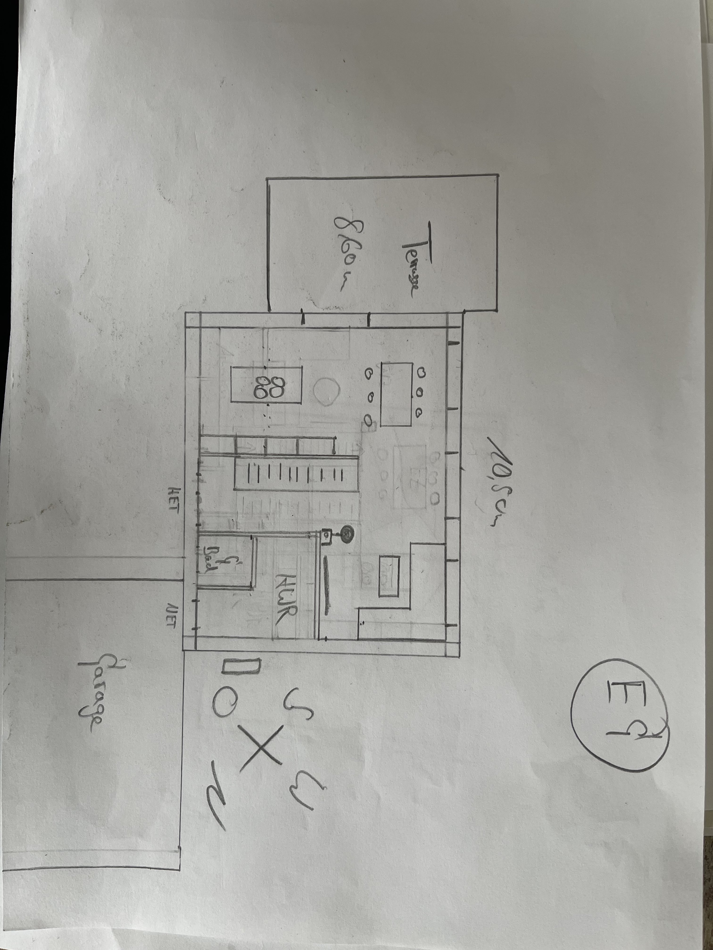

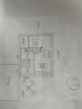

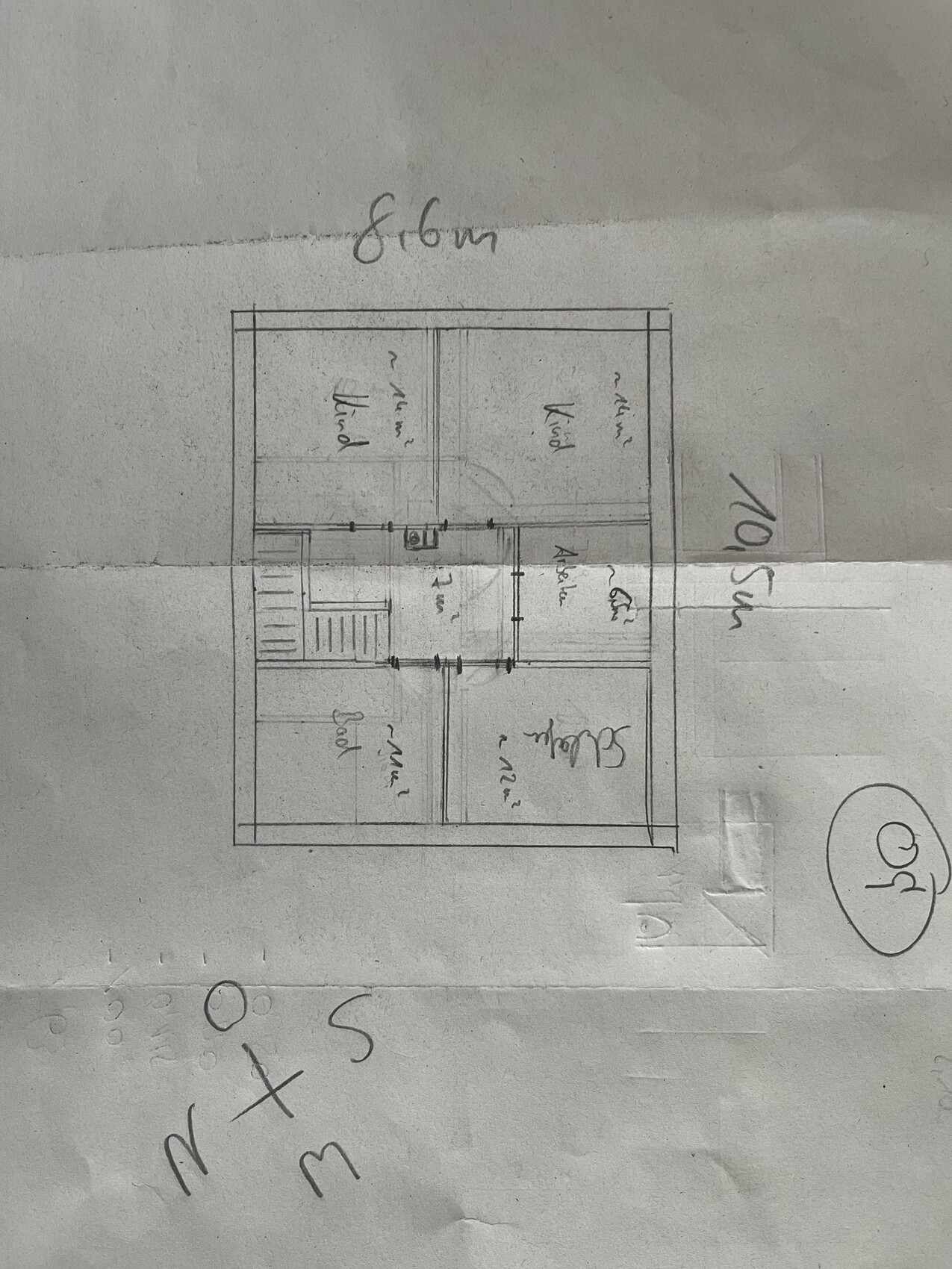

Danke für den Tipp mit der Küche/Garten/Terrasse habe jetzt nochmal was gezeichnet was uns wirklich gut gefällt! Könnt ihr da noch Tücken oder weitere unpraktische Planungsfehler sehen?

Gefällt Dir also die Idee mit dem Hof und der Hofgarage? Sehe ich das richtig?
Und einer geraden Treppe bist Du, wie ich sehe, auch offen? Das finde ich gut. Man sollte sich immer einige Optionen offen lassen - oftmals bekommt man dann einen wirklich guten Entwurf hin. Anders ist es, wenn man sich schon anfangs zu sehr in eine Sache fixiert.
