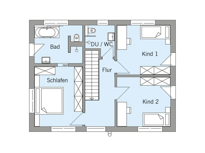

Ich finde bei Deinem Entwurf den Eingangsbereich leider sehr verwinkelt und wenig einladend. Was hältst Du von der Variante, dass die Treppe Koch-/Essbereich und WZ trennt. Baufritz hat da ein Beispiel:
Außenmaße: 10,7 m x 8,2 m
(Die Garage musst Du Dir wegdenken bzw. kommt anders platziert)
Doch doch ich habe nur noch keine Zeit gehabt das OG dazu mir zu zeichnen, habe mit dieser Treppe keine Vorstellung wie es sich oben auswirkt… muss ich mir mal darstellen.
K a t j a
K a t j a
Ach so, naja Baufritz hat auch Obergeschosse:
Grundriss eines oberen Stockwerks mit Schlafzimmer, Bad, Flur und zwei Kinderzimmern
Das ist jetzt mit Masterbad und Kinderbad. Für ein Büro müssten die Kidis vermutlich auf die Nordseite. Das wäre nicht so toll. Hmm mal weiter überlegen.
