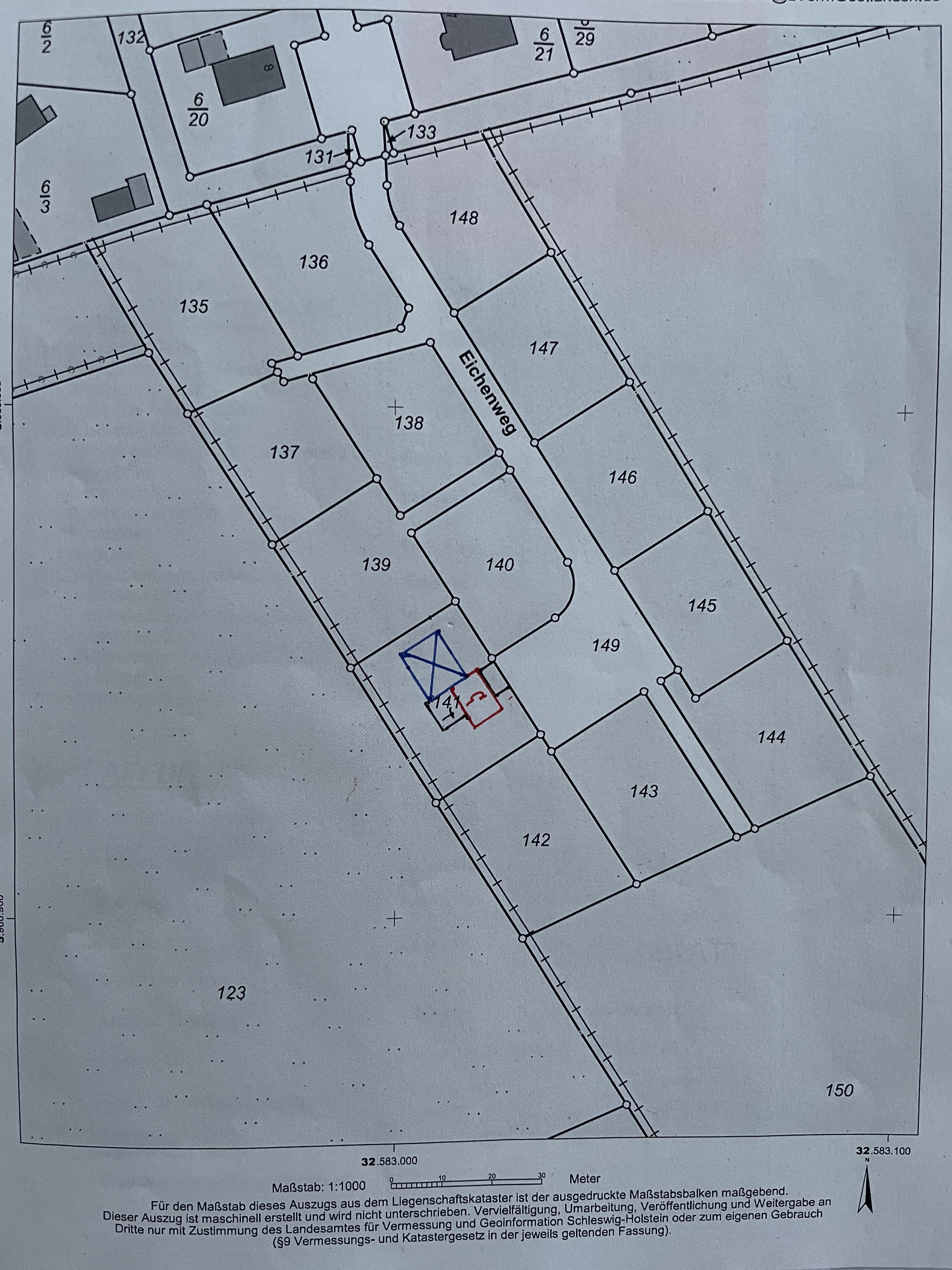

Bevor ich mir die Entwürfe genauer ansehe, würdest Du bitte das Haus mit Garage in einen Grundstücks-Lageplan zeichnen?
Und wo ist überhaupt Norden????

Oh die Lage vom Haus habe ich ganz vergessen im Bebauungsplan zu markieren. Ich hänge hier mal den Lageplan mit eingezeichnetem Haus, Garage und Terrasse an.
Wir würden uns freuen, wenn du dir unsere Planung mal genauer anschauen könntest. Bei Bedarf kann ich auch versuchen alles nachzureichen, was benötigt wird.

Wie passen denn Grundrisszeichnung und Lageplan (genordet?) mit Hauseinzeichnung zusammen? Verstehe ich nicht.
Räusper, ich als Planerin bekomme Augenkrebs von der Schieflage. Zudem ist es traurig und schade, wenn man soviel Wohnfläche an den Flur verschenkt. Beim Studieren der Pläne, Wunsch nach Durchgang Garage, Ausrichtung....
- als erstes sehe ich die Garage als Randbebauung im Süden, damit auch noch wertvoller Westgarten entsteht.
- Unabhängig davon: vor der Küche ist viel Freifläche, dafür ist der 180er Tisch (6 Essplätze sind da sportlich) zu dicht am Kamin!
Will man es da allem gerecht werden, müsste die Hausform wohl anders. Und dann würde es auch ein Standardgrundriss tun, der einige Qm besser zu Nutze macht.
