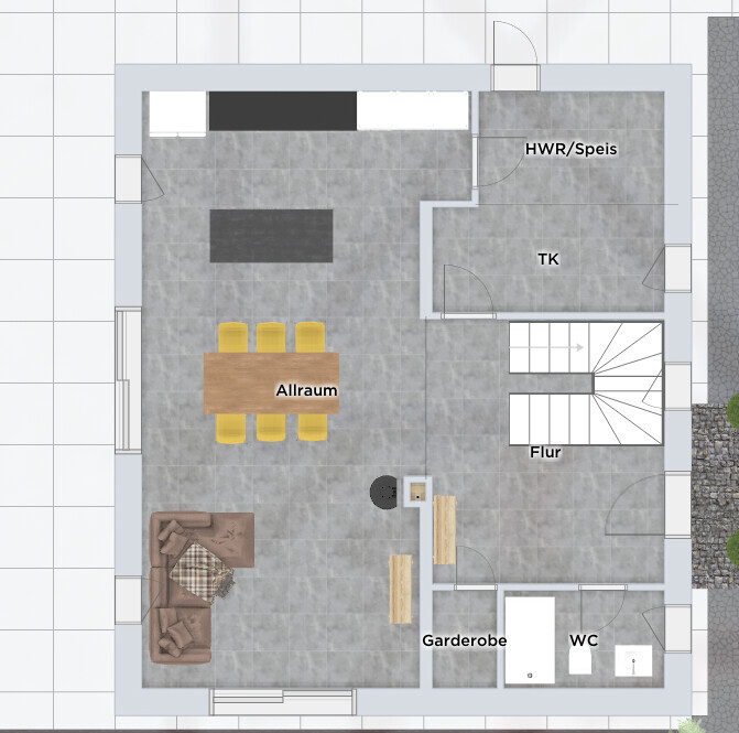

Kann es sein, dass Ihr das Haus um die Küche geplant habt?
Sofa/TV-Ecke etwas untergeordnet ist ja ok, aber letztendlich will sich ja eine Familie täglich im haus wohlfühlen. Das Leben besteht nicht nur aus Kochen ;)
Das ist natürlich klar… wir versuchen ja nur was passendes für uns als Familie zu finden unter Berücksichtigung unserer Vorlieben. Ist echt sehr schwer
Verlassen wir mal das Rechteck und schauen, was es noch so gibt. Das Walmdach wird eh teuer, wenn wir noch ne Ecke rein machen, wird das das Kraut nicht fett machen:
Ich habe trotzdem mal ein "Like" drangemacht, weil ich Deine Bemühung lobenswert finde, Alternativen zu zeigen. Allerdings ist der Teuerungsschritt von Walm auf Winkelwalm schon mehr als nur symbolisch ...
Ich würde dann dem OG einen Balkon geben und das Walmdach wieder Rechteckig ausführen.
... und das treibt den Teufel mit dem Beelzebub aus ;-)

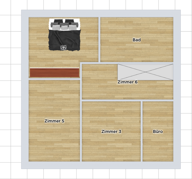

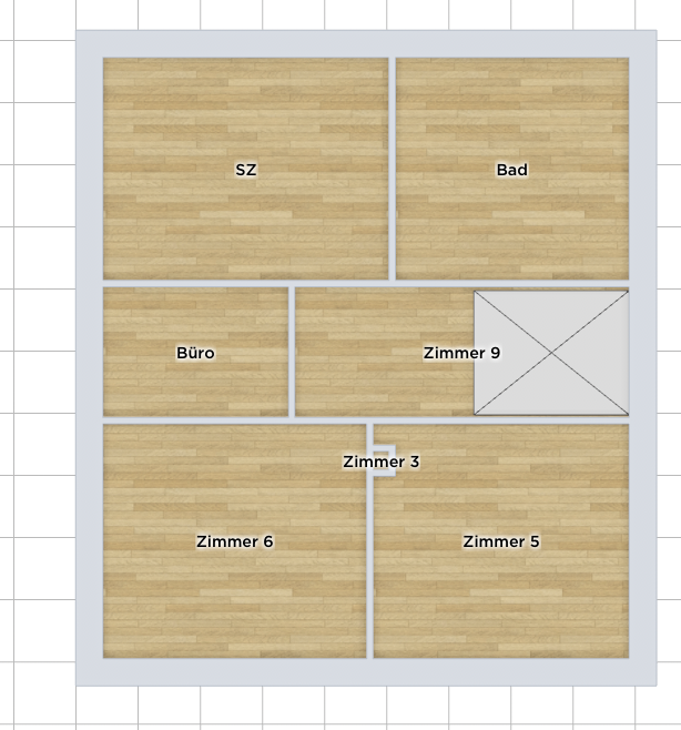

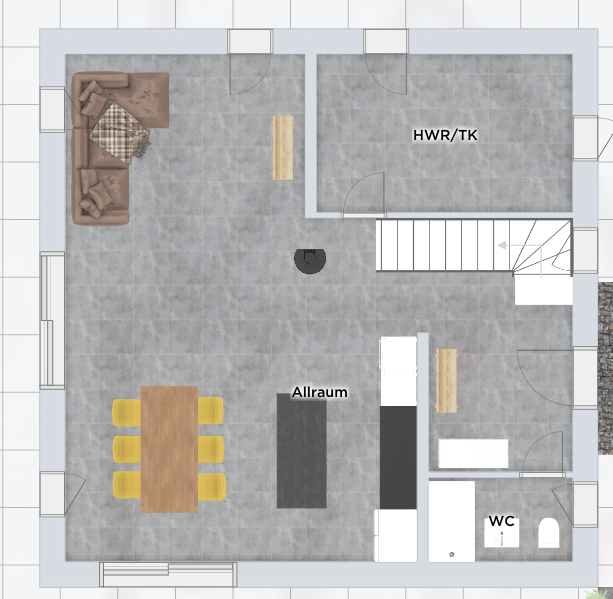

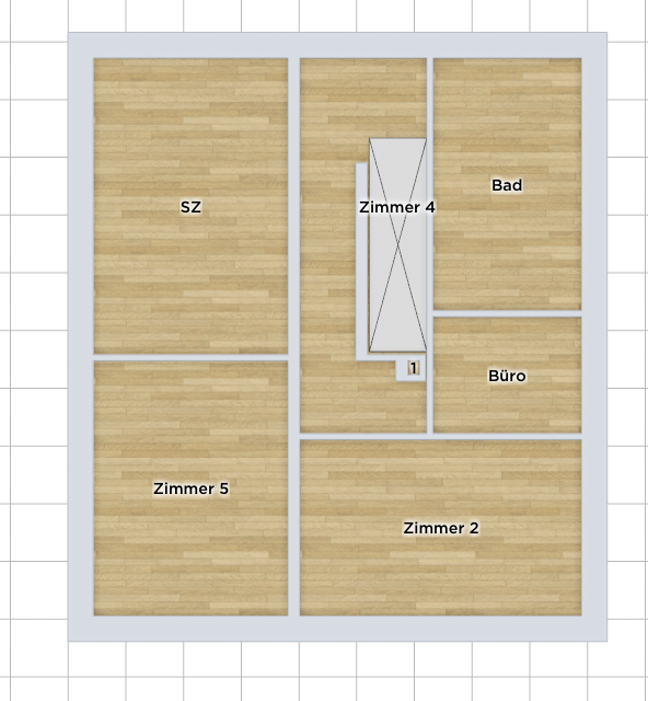

Wie schnell man weniger Probleme bekommt, wenn man vergisst, die Länge der Breite anzupassen.
Denn ich gestehe: Breite auf 9,35 und vergessen, die 10,49 anzupassen. Ich poste es dennoch:

Grundriss einer Wohnung mit Holzboden: SZ, Bad, Büro, Zimmer 3, 5, 6, 9.
Offener Allraum mit Esstisch, Sofa, Treppe; Zimmer 4, Zimmer 5, Bad, HWR/TK.
Grundriss einer Wohnung mit Zimmern 2,4,5, SZ (Schlafzimmer), Büro und Bad; Treppenhaus.

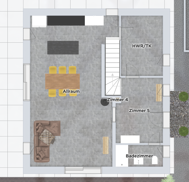

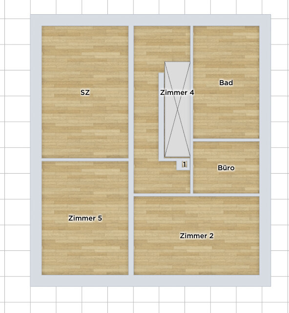

Und hier mal ein typisches Quadrat mit 9,70 x 9,70
Grundriss eines offenen Wohnbereichs mit Esstisch, Sofa, Kücheninsel, HWR/TK-Raum, Treppe, WC.
Grundriss eines Apartments: Schlafzimmer mit Bett links, Bad oben, Zimmer 5, Zimmer 3, Büro.
hm, also, ich koche auch gern. Dazu bin ich ÄsthetIn. Aber meine Küchenmeter (Arbeitsplatte) sind 5,20 inkl. Geräte, ohne Hochschränke! Wir sind zu zweit, und ich kann keine 30cm davon abgeben. Ganz im Gegenteil, wir haben für den Kaffeevollautomat 40cm anbauen müssen. Sicherlich könnte ich viel Gedöns auf der Insel abstellen, will ich aber nicht. Die soll ja clean zum Arbeiten sein.
Wenn Du zurückblätterst, dann siehst Du von mir mehr Küchenlänge geplant, bevor Du diese Küchenwand gepostet hast. So eine hat in meinen Augen nur Bestand, wenn Du noch eine Backup-Küche hast, wo viel Gedöns wie Toaster, Kaffeevollautomat und Thermi oÄ abgestellt werden kann.
Anhang anzeigen 78925 Anhang anzeigen 78926
Anhang anzeigen 78927 Anhang anzeigen 78928
Anhang anzeigen 78929 Anhang anzeigen 78930
Ja, da sind wir ja auch noch nicht festgelegt, gut das man hier dann auf den Boden den Tatsachen geholt wird. Dann müssen wir nochmal überlegen…
