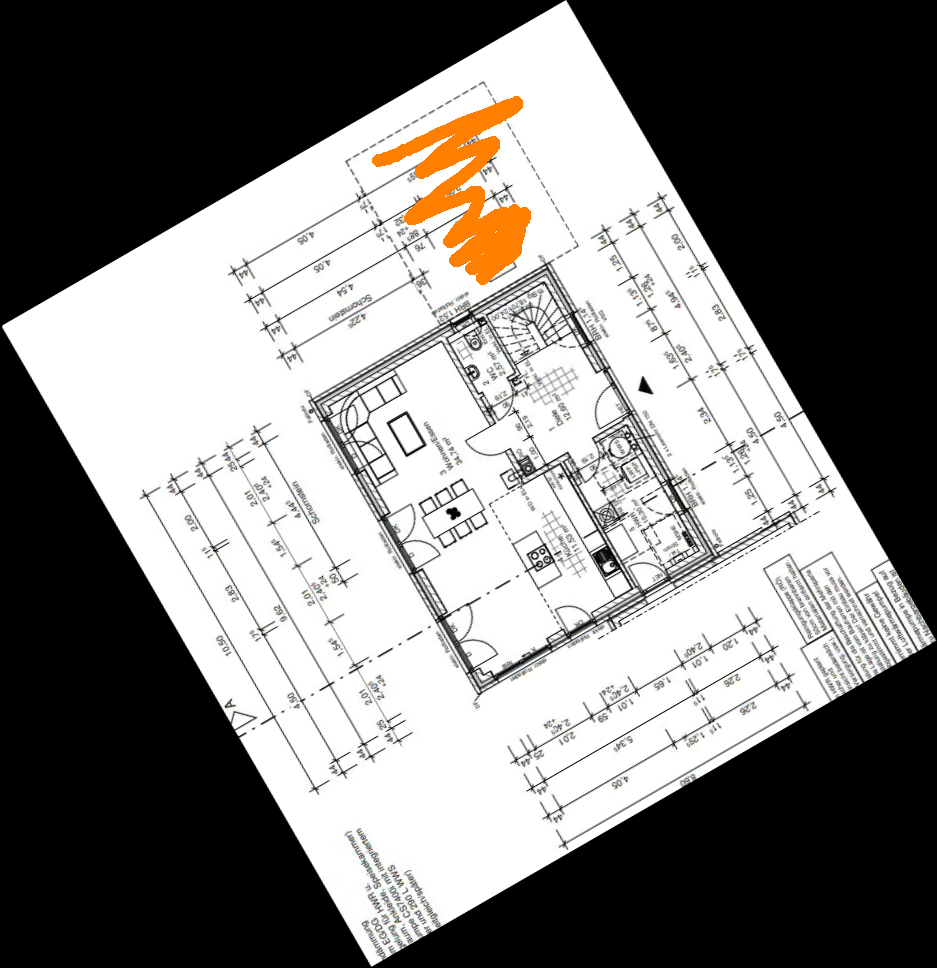

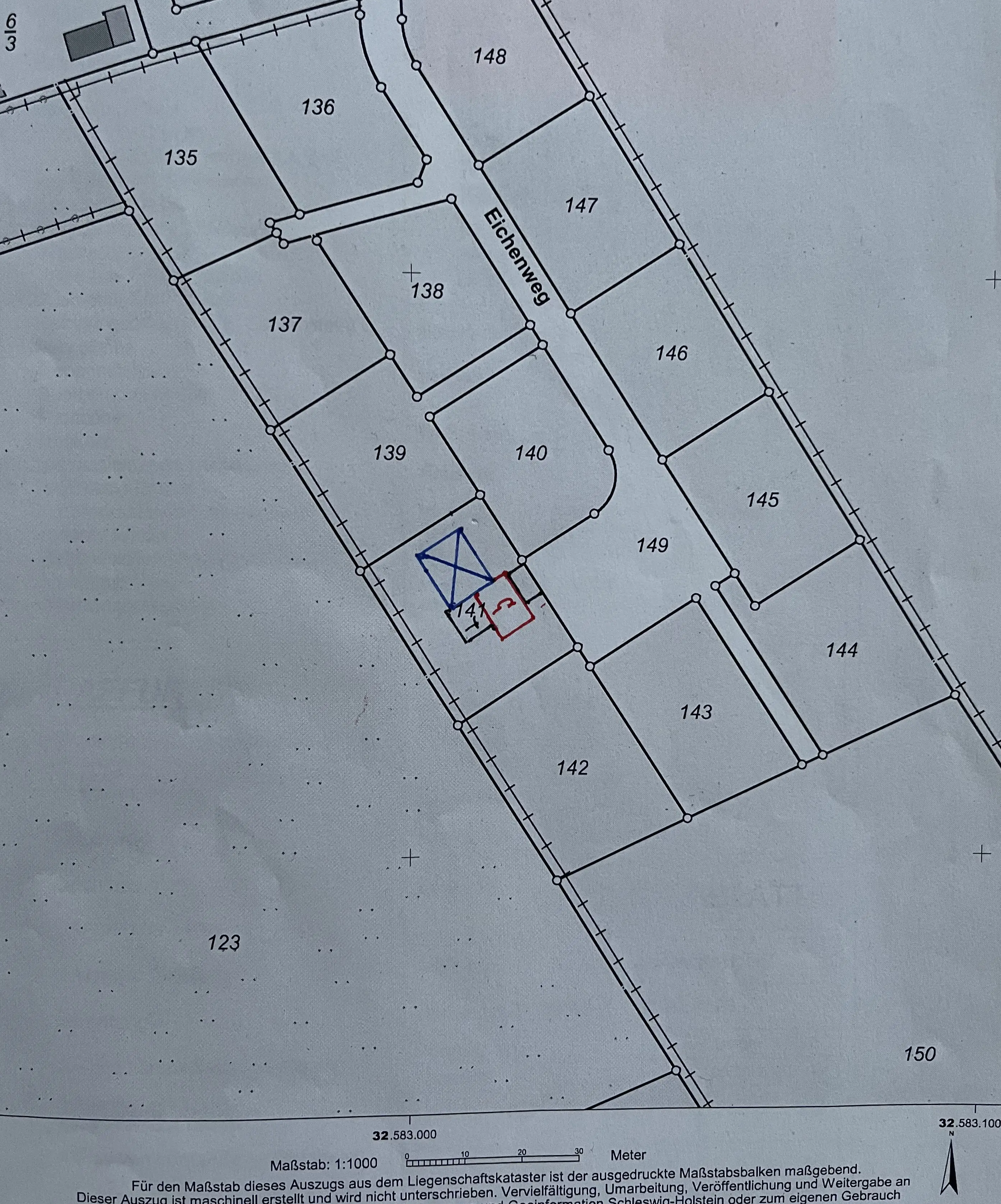

Wenn ich den Grundriss aus dem Eingangsbeitrag (wieder mal ohne Nordpfeil) versuche auf dem Grundstück zu platzieren, dann ist die im Grundriss angedeutete Garage eben nicht im Süden ... ich verstehe einfach den ganzen Plan nicht. Vielleicht stehe ich ja auf der Leitung nach Tokio.
Überaus lästig ist es auch, dass nicht alle wichtigen Zeichnung in Beitrag 1 sind. Das demotiviert irgendwie auf Dauer.
Moin kbt09.
Die Planerin hat den Grundriss erstmal mit Hilfe des Lageplans händisch eingezeichnet und dann den Entwurf erstellt. Der Entwurf hat also keine „Nordpeilung“. Sie wartet wohl noch auf eine Datei vom Vermesser.
Die Zufahrt zum Grundstück muss genau da liegen weil im Bebauungsplan daneben öffentliche Parkplätze entstehen. Deshalb auch genau davor die Zufahrt mit 6m breite mit der Garage und das Haus daneben.
Für die fehlenden Unterlagen im Eingangspost möchte ich mich entschuldigen, mir war das nicht bewusst, dass es so ungeordnet wird.
Aber der Hausgrundriss hat die Garage doch auf der anderen Seite, dabei gehe ich davon aus, dass das orange markierte die Garage darstellen soll.
Was ist im Lageplan denn hinter der Garage (Doppelgarage .. passt die zur Einfahrt?) .. Terrasse?
Lageplan der Parzellen 135–150 am Eichenweg; Markierung 141 Blau/Rot.
Gedrehter Grundriss eines Wohnbereichs mit Küche, Essplatz und Treppe; zeigt Maßangaben.

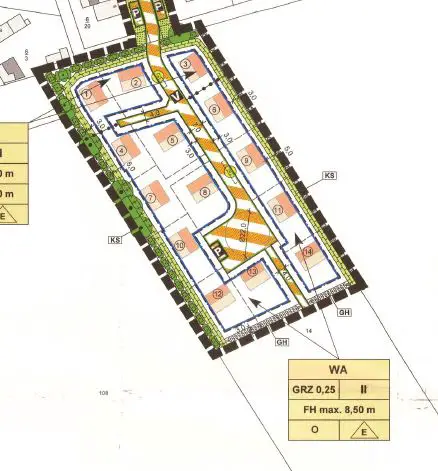

Gibt es auch Maße zu dem Grundstück? Lt. dem ersten eingestellten Lageplan ist da wohl noch ein Parkplatz geplant.
Lageplan eines Gebäudekomplexes auf dem Grundstück mit Grünflächen und Parkplätzen.

Dazu ist auf jeden Fall die Bereitschaft vorhanden, es ist ja noch nichts in Stein gemeißelt. Nur mit der Garage ist die Zufahrt laut Bebauungsplan dort vorgegeben, wo ich sie eingetragen habe. Daneben sollen nämlich öffentliche Parkplätze entstehen.
