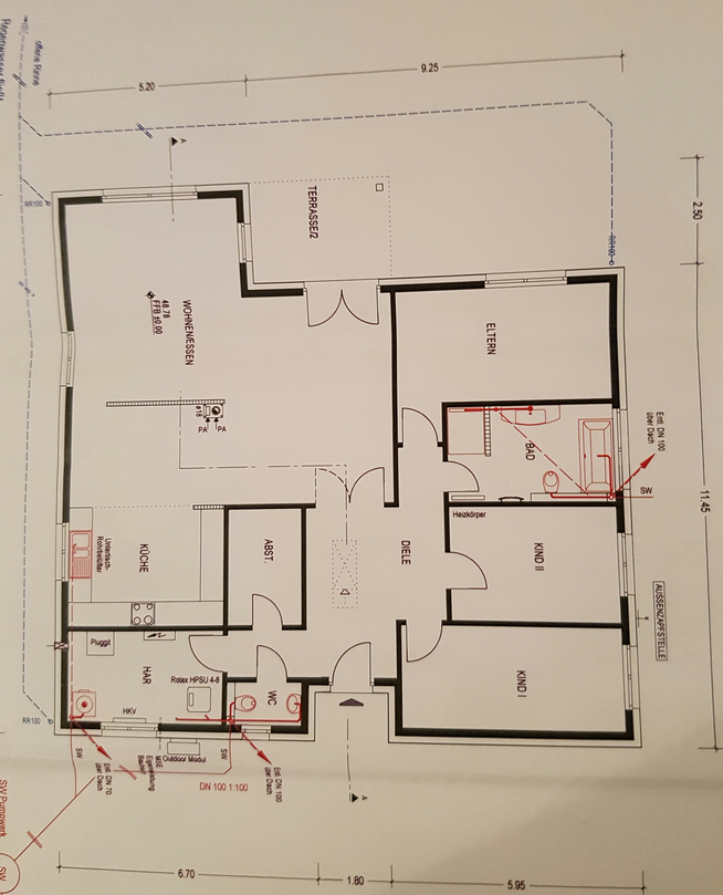

Ich habe mir erlaubt, Evoliths Entwurf zu suchen und hier mal einzustellen.
Kompakter Flur, 3 Schlafzimmer inklusive auf knappen 170qm...
Und es muss hier keiner sagen, dass 170000 für 130qm nicht knapp werden, @winnetou78
Genauso wenig, wie 4 Zimmer plus Wohn-Essen auf 130 knapp werden, wenn die Flure barrierefrei ausgeführt werden sollen.

Du solltest Dir tatsächlich mal Gedanken machen, wie (auch wenn zu dem Hauspreis und auf 130qm alles jetzt umgesetzt werden könnte) die Räume mit Eurer Familienplanung in Einklang zu bringen ist. Sollen 3 Kinder dann in dem einen Kinderzimmer nächtigen?
Oder willst Du, wenn das Haus fertig ist, dann gleich anfangen, das OG auszubauen und somit die Treppe zu installieren?
Dann kann man sie doch gleich einbauen, oder?

Ich war heute mit BT noch mal im Besprechung. Vorher habe ich und meine Frau noch mal über unsere Situation mit Berücksichtigung von eure Tipps gesprochen. Und nachher mit dee Architekt von BT. Wir verzichten auf Ausbau von DG, also keine Treppe, keine Drempel, keine Betondecke. Unverzichtbar war die 2. höhenverstellbare Waschbecken, Spritzwasserschutz bei der Dusche, Schlafzimmer könnte kleiner aber unbedingt mit 3m Schrank, Carport Etwas breiter.
Der sagte der Flur also 1,5m bzw. 1,76m ist schon genug breit aber kann man z.B. die Kanten abrunden( Rolli-Abstellplatz und von AZ Richtung WZ)
Der meinte auch noch kann man die Tür von WZ weiter im Flur hinsetzen, dadurch die Flur wird kürzer und WZ etwas größer aber so verliert man ein Stückchen von die Küche.
Was ich nachher drüber Gedanken gemacht habe ist einmal die Küchengröße also fast L-Form 3m x 3m denke ist genug[emoji19]
und zweitens muss ich eine richtige Platz fürs Fernseher und Sofa finden.
Es gibt auch zwei Sachen die ich unter bestimmte Voraussetzungen machen würde, Dachneigung will ich 35 oder 40 Grad, Carport mit Geräteraum auch will ich gleich machen lassen durch BT (ich selber kriege nicht so sauber hin vor allem es ist keine freistehendes sondern eine Seite unsere Haus und andere Seite Nachbargarage, wenn etwas schief geht z.B. Regenwasser-Ableitung kann rs teuer werden) die letzte Lasur kann ich selber machen.
Für die Dachneigung und Carport habe ich ein milde Preisangebot angefordert, mal schauen ob es klappt oder nicht.
Ich werde in der kommenden Tagen ein neue Angebot und Grundriss bekommen ind ich hoffe alles gut und schnell läuft weil gab es eine Rede von Preiserhöhung von fast 3% für die Verträge ab November.
