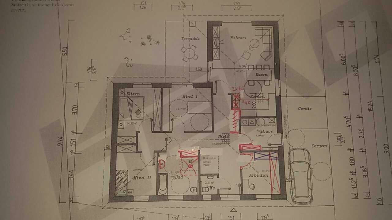

Die Tür meinte ich weiter nach oben, also von der Höhe her zwischen Dielenschrank und Küchenschrank. Vielleicht passen auch nur 2 statt 3 Küchenhochschränke hin.
Wenn die Küchentür weiter oben ist, kann die Hauswirtschaftsraum-Tür auch verschoben werden, dass ein Schrank dahinter passt.
Neben dem Dielenschrank müssen noch 1,50m Durchgangsbreite bleiben.
Ob das jetzt aber wirklich besser ist als vorher kann ich nicht beurteilen. War nur eine Idee.
Langfristig habt ihr vermutlich eine Rampe für den Rollstuhl im Auto. Plant ihr vorwärts einzuparken und möglichst weit rechts an die Grundstücksgrenze ran zu parken? Ladet ihr den Rolli dann hinten aus und fahrt ihn um das Auto herum um dann vorne vor dem Auto ins Haus zu fahren? Wenn es regnet, wird der Rolli samt Reifen beim Ausladen sowieso nass, weil dort die Überdachung vom Carport schon aus ist. Der Weg zur Haustür ist bei euch sehr kurz. Solltet ihr wirklich eine kleine Rampe einbauen müssen, halte ich das für schwierig bis unmöglich bei eurer Carportbreite.
Falls wirklich Stufen zur Haupteingangstüre nötig sind, würde ich die weglassen und stattdessen eine Rampe zum Laufen für alle machen wenn es geht.
Vielleicht findet sich ja doch noch die Möglichkeit den Winkelbungalow etwas anders zu gestalten, so dass die Carportbreite größer wird und im Inneren manches noch rollstuhltauglicher werden kann.
Lasst euch Zeit... Manchmal sieht man einen Monat später die Dinge klarer und die Prioritäten verschieben sich...

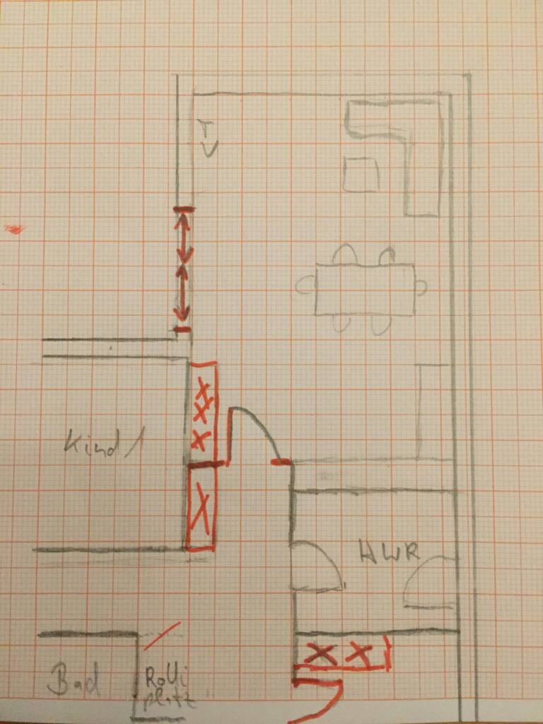

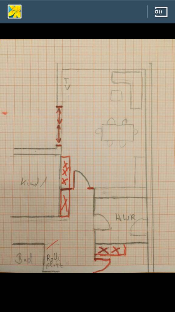

Anitra, ich mache mal von meinen Gedanken ein Foto.
Die Wand von Rolli Abstellp. wie du gesagt hast habe ich gestrichen. So ist es offener und kann man es flexibler nutzen. Was Karsten auch schon mal gedacht hatte.
Küche und Garderobe in mein Version Steht auf der rechten Seite. So hat man die Garderobe Außerhalb von Wohnküche.
In dein Version(wenn ich es richtig gezeichnet habe) die Garderobe steht im Bereich wo Wohnküche ist, ich habe eine 60er Hochdchrank mehr und es ist offener.
Jetzt hat mir 3. Version aufgefallen [emoji6] . In dein Version, die Tür zwischen 60er Hochschränke und Garderobe setzen.
Das nächste Änderung habe ich für das Bad gemacht.
Die Tür von Hauswirtschaftsraum ein bisschen nach oben geschoben, so habe ich hinter die Tür von Hauswirtschaftsraum auch Platz für Schrank.
