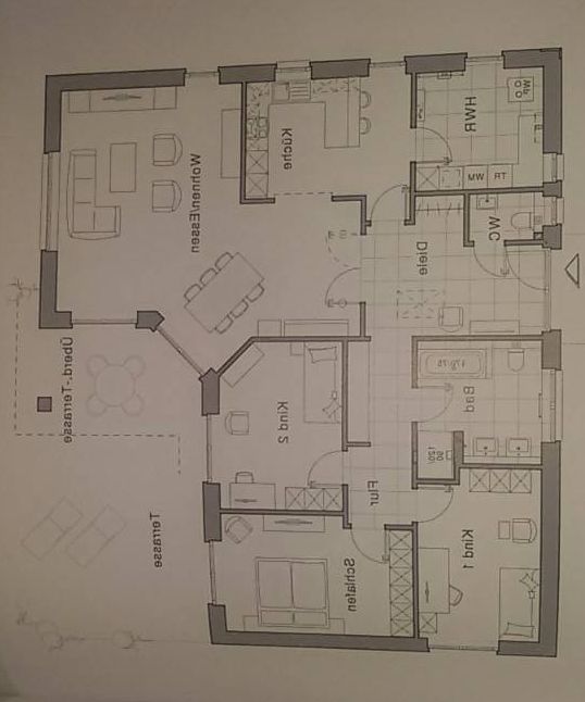

Zu Grundriss, der dir gefällt --- mal gedreht, so dass Norden planoben ist, wie die anderen Grundrisse in Beitrag 141.:
Ich fürchte, das Haus ist noch breiter als 13,74 m und passt dann mit einem behindertemgerechten Carport überhaupt nicht mehr.
Zu dem angepaßten GU-Grundriss ...
Das Wohnzimmer immer schrecklicher, Möblierung gar nicht angepasst.
Ansonsten werden im behindertengerechtem Kinderzimmer durch die neue Eingangssituation unnötige und hinderliche Ecken geschaffen.
Warum muss es denn unbedingt ein Winkelbungalow werden?
Ich denke, W-Bungalow mir 130 qm und 2 KZ, 1 EZ und 1 GZ passt besser, weil jedes Zimmer soll ein Fenster haben und beim viereckige Bungalow gibt's zu wenig Außenwände.

Ich hab noch keinen rechteckigen Bungalow gesehen, wo ein Raum _kein_ Zimmer hatte. Außer es ist ein ü 259qm-Bungalow, wo dann mal ein Abstellraum kein Fenster hat.
Du versteifst Dich auf das Non-Perfekte. Sicher: die Randbedingungen sind keinesfalls ideal, aber die Vorschläge von Kerstin (@kbt09) ergeben mehr Sinn und Lebensqualität als dieser Winkelbungalow in allen Facetten.

Wie kommst du da darauf? Die meisten Häuser sind rechteckig und i.d.R., wenn sie freistehend sind, hat auch jedes Zimmer seine) Fenster.

Bis jetzt ist die Frage, warum es ein Winkelbungalow werden MUSS, immer noch nicht beantwortet worden.
Im Prinzip gibt es keine Gründe, die zwingend dafür sprechen, ganz im Gegenteil:
Jede Ecke mehr kostet auch mehr. Also: ein rechtwinkliger Bungalow mit gleicher Grundfläche ist billiger als ein Winkelbungalow. Nochmal sparen kann man, wenn man die Grundfläche verkleinert und auf 2 Geschosse geht.
Gerade wenn es ein barrierefreies, behindertengerechtes Haus werden soll, sollte man jede Ecke, jeden Winkel vermeiden (und jede Wand, die man nicht zwingend braucht), ein Winkelbungalow hat da schon mal mehr als nötig. Warum an dieser Hausform fest halten wenn die Maßgabe doch behindertengerecht ist?
kbt hat einen in meinen Augen (und da steh ich nicht allein da) sehr guten, praktikablen Vorschlag gemacht. Wenn ich mich recht erinnere, bist du nicht einmal ansatzweise darauf eingegangen. Egal... geht ich jetzt nicht weiter darauf ein. Du bist mit einer weiteren Variante des suboptimalen Winkelbungalows gekommen.
Beratungsresistent, würde ich mal sagen...
Du hast auch bei Reha-Kids nach Meinungen zu dem Bungalow gefragt, daher weiß ich, daß dein Sohn den Rolli nicht allein steuern kann und das dies auch in Zukunft nicht sicher ist. Ggf. kann er das mal mit einigen Einschränkungen aber ein versierter Rollifahrer wird er wohl nicht werden. Heißt: gerade so jemand braucht möglichst gerade und ausreichend breite "Fahrbahnen". Gerade und Winkelbungalow... tja, sei ehrlich, das paßt einfach nicht.
Ich sag es jetzt mal frank und frei: Ihr habt euch in den Winkelbungalow verbissen, das ist euer Wunsch. Leider habt ihr ein behindertes Kind und jetzt muß der Wunschtraum passend gemacht werden.
Das wird immer eine Kompromisslösung sein.
Ich mache euch das nicht zum Vorwurf, wirklich nicht. Man gibt viel Geld für das eigene Haus aus, da sollte man schon auch seine Träume verwirklichen. Aber dann sei bitte ehrlich und sage klar: wir wollen einen Winkelbungalow, weil uns das so gut gefällt. Wir wollen das Haus nach unseren Vorstellungen aber bestmöglich behindertengerecht planen.

Entweder ihr wollt in erster Linie ein Haus für euren Sohn bauen; behindertengerecht und für die nächsten 20 Jahre passend. Dann verabschiedet euch von dem Winkelbungalow und schaut euch kbts Entwurf noch mal an.
Oder seid so ehrlich und sagt: wir wünschen uns einen Winkelbungalow, weil uns das so sehr gefällt. Der soll bestmöglich an die Bedürfnisse unseres behinderten Sohnes angepaßt sein, bitte helft uns dabei.
Das ist eine klare Aussage und völlig ok, aber es ist halt kein Haus mehr, daß als oberste Prämisse "behindertengerecht" ist.

Schwachsinn, na ja, sagen wir: Milchmädchenlogik. Ein L-Grundriss hat gegenüber einem Rechteckgrundriss mehr Umfassungswände, ja, und damit mehr Wände für Fenster, soweit klar. Aber jede Medaille hat zwei Seiten: da, wo dadurch mehr Haustiefe entsteht, kommt es dadurch auch zu nicht in voller Tiefe durchlichteten Räumen. Per Saldo ist das gehüpft wie gesprungen, also für den "Prinzipvorteil" neutral.
Was man beim L-Grundriss jedoch garantiert "mehr" bekommt, ist ein teureres Dach. Meist gleich doppelt, wenn man es aus Optikgründen als Walmdach nehmen will. Walmdach L statt Satteldach über Rechteck kostet etwa so viel mehr wie auf die Fläche von Arbeitszimmer und Kind 2 an Baukosten entfällt, nur mal so ins Verhältnis gesetzt. Das holt man mit Eigenleistung beim Carport nicht wieder herein.

Ich hab da schon länger nichts mehr zu gesagt. Und der Parallelentwurf kbt ist echt ok. Aber ichnhabe schon verstanden, dass es L Form sein soll. Das ist eben gesetzt. Ich mach mein Ding, egal was die andern labern. Lindenberg. Ok, steh dazu und nimm dessen Nachteile bewusst in Kauf. Behindertengerecht kriegt man auch den Winkel. Nurver wird bestimmt teurer. Klar teurer. Welchen Kompromiss wollt ihr? Billig, L, Behindertengerecht. Walmdach, das wird nichts. Übrigens, das von Dir aus so einem Katalog rausfotografierte Haus find ich auch ganz gut.
Noch ein Gedanke. Bei uns war der Traum auch erst Winkel. Das fiel dann der Kassenlage zum Opfer. Und jetzt wohnen wir rechteckig. Und da man meist im Haus ist und nicht immer drumrum tapert, muss ich sagen, von innen ist es völlig egal, ob L oder Rechteck.
