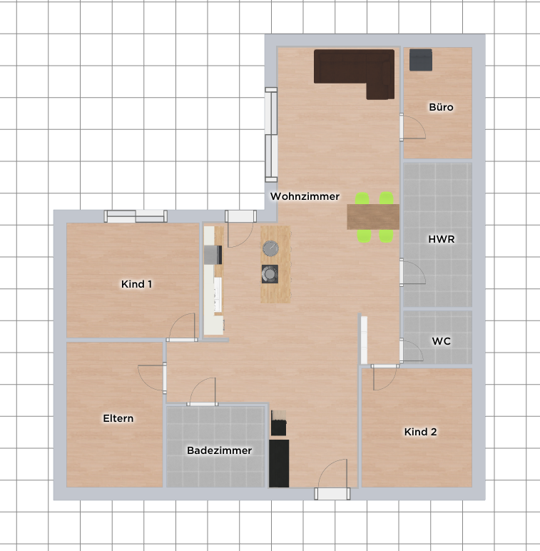

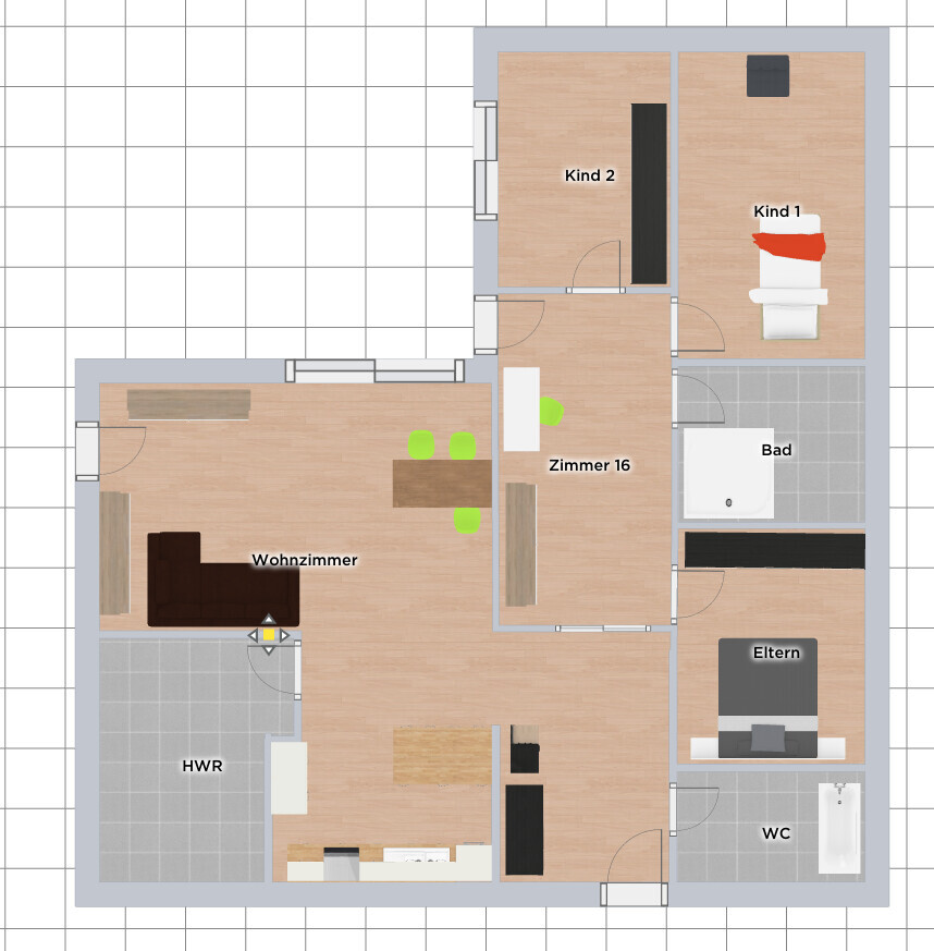

@zizzi ich habe noch mal Euren Winkelbungalow neu definiert: Eure Außenmaße mit einem für mich besseren und für Euer behindertes Kind funktionierenden Grundriss. Es sind exakt die gleichen Maße bei beiden Optionen!
1. Hier stört mich allerdings, dass wenig Stellfläche vorhanden ist.

2.
Es gibt einen offenen Bereich für's Leben und einen privaten Bereich mit einem Wohnflur, wo auch ein Arbeitsplatz integriert ist.
Offene Küche mit Zugang zum grossen Hauswirtschaftsraum und Kochinsel, Kuschelecke und Essplatz, Zugang zur Terrasse.
Im Privatbereich ist auch ein Zugang zur Terrasse. Kind 2 bekommt hier das zwar kleinere Zimmer, hätte aber entweder auch Fenster zur Terrasse als Bonus, man könnte aber auch das Fenster stirnseitig setzen.
Im Gäste-WC wäre noch Bademöglichkeit.
Wenn Ihr noch 50 cm plan oben dazunehmen würdet, würden die Kinderzimmers entspannter zu möblieren sein. Kind 2 hat jetzt keine 3 Meter Raumbreite

Ich nehme noch mal Bezug zu meinem #156

2.

ypg... danke für deine Weiterhilfe und Kreativität.
Ich habe selber auch etliche Planen auf dem Papier gebracht, es gibt irgendwie ein Bock drin [emoji21]
Entweder WZ und Küche gut aber die Zimmern blöd oder andersrum oder oder oder.
Ich denke ich erwarte zu viel, ich wünsche einer Bungalow der Innen größer wie Außen ist. Wenn ich auf AZ verzichte, kann ich normalerweise eine vernünftige Aufteilung bekommen. Bestimmt alle meine Erwartungen auf ein etwas breitere Grundstück und eine Wohnfläche von 150-160 qm besser realisierbar ist.
Jetzt habe ich diese Grundstück zur Verfügung und 130-140 qm ist meine Möglichkeit.
Gestern habe ich meine Erwartungen direkt mit Zeichnerin von BU gesprochen(bis jetzt unserer Ansprechpartner war einer Architekt im Region um man den Weg zu Zentrale zu sparen) und alle negative Punkte die bis jetzt erwähnt wurde zu ihr gesagt(bessere Raumgefühl in die Küche, Essbereich und kuschelecke - Rolli-Abstellp. - Garderobe - flüssige Flur usw. )
Schaue ich mal was jetzt raus kommt.[emoji7]
