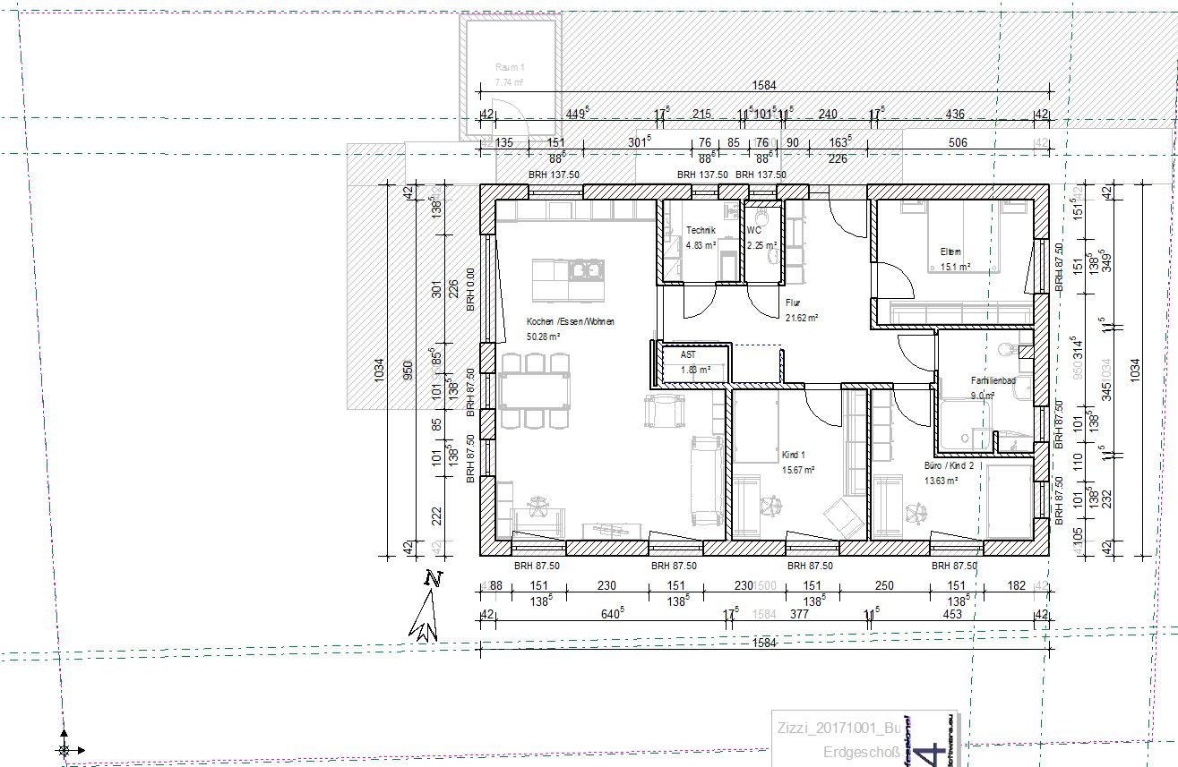

Wenn du den Rolli in der Nische nur abstellen willst, geht das bestimmt. Aber Platz um beispielsweise vom Rolli mit nassen Rädern auf den trockenen Therapiestuhl umzusetzen sehe ich bei der Nische eher nicht.
Zu Punkt 4: Von welchem Grundriss hast du oben eigentlich gesprochen beim Tausch von Kinderzimmer und Schlafzimmer und verkleinern des Arbeitszimmers? Ist das der im anderen Thread? Ich hab auch Probleme beim Zuordnen der Himmelsrichtungen. Irgendwas passt da nicht zusammen.
Thema Böden: Fliesen finde ich persönlich im Kinderzimmer und Wohnbereich zu kalt um sich auf dem Boden aufzuhalten. Vinyl oder Parkett ist da angenehmer.
Badewanne und Wasseranschluss sind gute Ideen.

Das Badezimmer obwohl keine Badewanne da ist
Eine Nische als Abstellraum für Rolli und Platz für Garderobe mit Spiegel ist nicht dort realisierbar?
Andere Hilfsmittel wird in seinen Zimmer abgestellt.

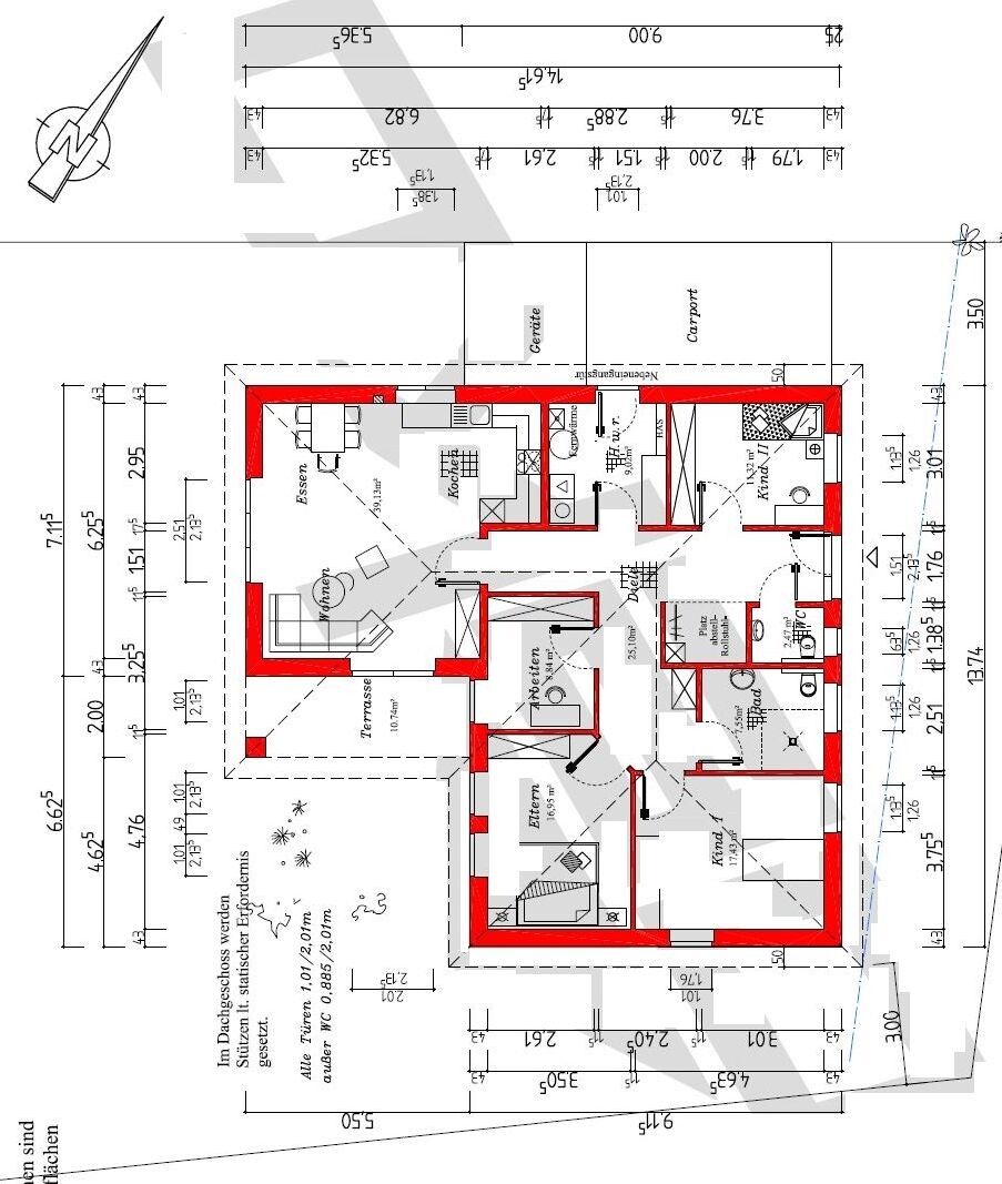

Du könntest ja die Garderobe auch an die Wand vom Waschbecken des Gäste-WC machen. Daneben dann Platz für Rolli zum offenen Flur hin ohne Wand. Nische geht wahrscheinlich aber auch. Mit den gewünschten Änderungen der Zimmer und durch die Badewanne ändert sich aber vielleicht auch dieser Bereich mit.
Zizzi, in deine Badplanung paßt keine Badewanne. Generell finde ich den Badraum super ungünstig geschnitten. Dusche vorm Fenster, WC im Nassbereich der Dusche .. und ein zweites Waschbecken willst du ja auch noch.
Und, möbliere doch bitte mal das Wohnzimmer in deiner Planung mit ordentlichen Möbeln, TV-Platz und einer Küche, wo mehr als 1 Hochschrank steht.
Tut mir leid, ich verstehe die Entscheidung nicht. Mit dem Winkelbungalow hast du die Enge am Carport und was der Vorteil vom Winkel sein soll, erschließt sich mir nicht. Und, in der Enge willst du noch einen rollstuhlgerechten Nebeneingang zum Hauswirtschaftsraum haben. Wie genau soll der Rolli da die Schwelle überbrücken?
Die Rollstuhlnische ist ja in deiner Planung nicht nur die Rollstuhlnische, sondern soll auch noch die Familiengarderobe sein. Halte ich für sehr unpraktisch, wenn da der Rolli steht.
Noch mal zum Vergleich, beide Grundriss identisch ausgerichtet:
Grundriss eines Hauses mit roter Außenwand; Innenräume (Küche, Wohnen, Schlafen) und Terrasse.
Grundriss Erdgeschoss: offener Kuechen- und Wohnbereich, Flur, Technik, WC, Eltern- und Kinderzimmer.

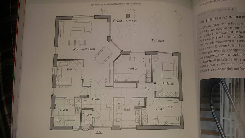

Ich gebe dir recht. Alles was du bemängelt hast, sage ich auch und die Planung gefällt mir auch noch nicht. Jetzt heißt das, es gibt keine bessere Planung für barrierefreie Winkelbungalow mit 130-140 qm und dargestellten Anzahl von Räumen?
Ich schaue gerade ein Grundriss für andere WB die nicht Barrierefrei ist und keine AZ hat. Es gefällt mir echt gut. Kann man das nicht irgendwie umsetzen?
Grundriss eines Hauses mit Küche, Wohnraum, Diele, Flur, Bad, Schlafen, Kind 1, Kind 2, Terrasse.

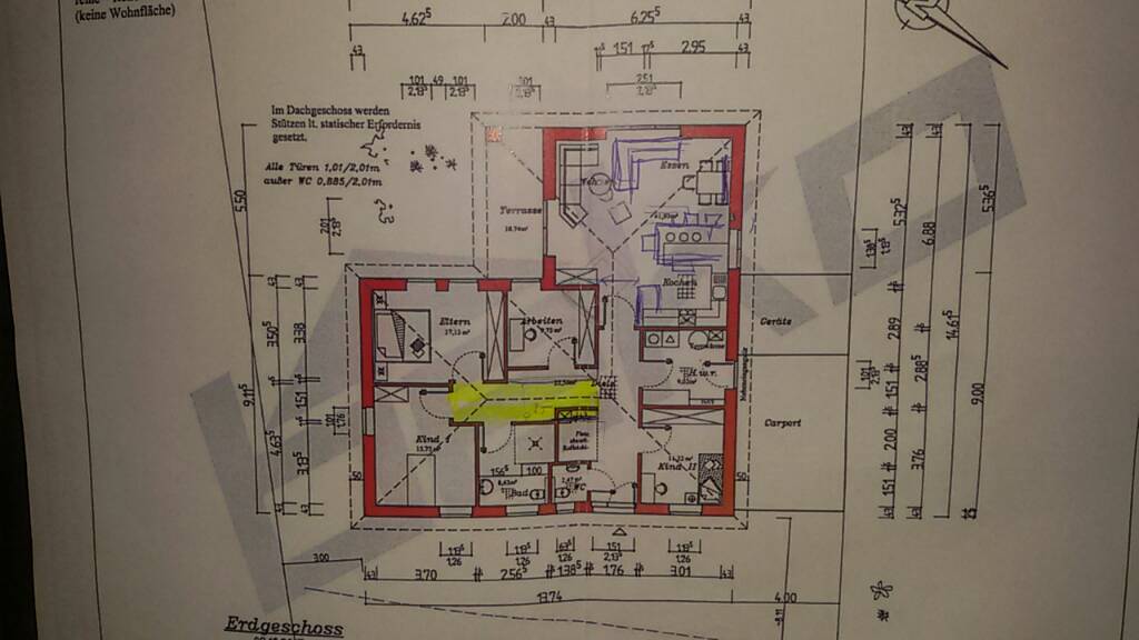

Vor paar tagen habe ich eine andere Planung von BU bekommen, die haben paar Sachen verbessert aber hier gibt's auch die Sachen die für mich unakzeptabel sind. Deshalb das habe ich hier nicht gesendet.
Eine Foto von die Planung sende ich aber, habe schon sogar mein Gedanken reingemahlt
Grundriss eines Wohnhauses, Erdgeschoss, gelb markierter Flur im Zentrum.

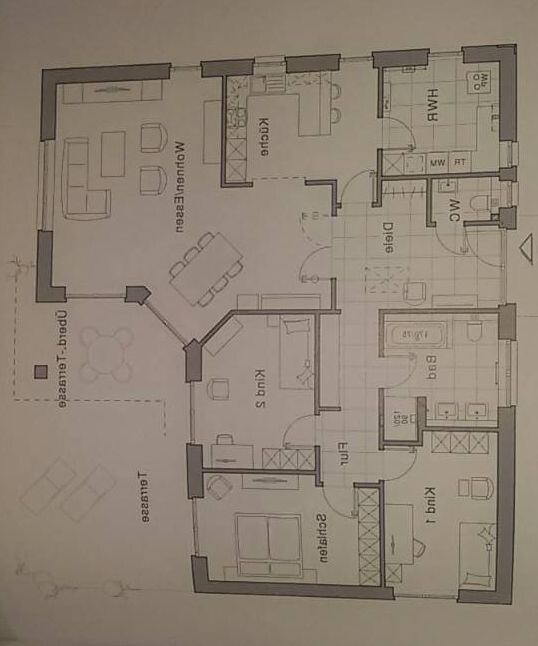

Zu Grundriss, der dir gefällt --- mal gedreht, so dass Norden planoben ist, wie die anderen Grundrisse in Beitrag 141.:
Grundriss eines Hauses mit Wohnzimmer, Küche, Diele, Bad, WC, Schlafzimmer und Essbereich
Ich fürchte, das Haus ist noch breiter als 13,74 m und passt dann mit einem behindertemgerechten Carport überhaupt nicht mehr.
Zu dem angepaßten GU-Grundriss ...
Das Wohnzimmer immer schrecklicher, Möblierung gar nicht angepasst.
Ansonsten werden im behindertengerechtem Kinderzimmer durch die neue Eingangssituation unnötige und hinderliche Ecken geschaffen.
Warum muss es denn unbedingt ein Winkelbungalow werden?
