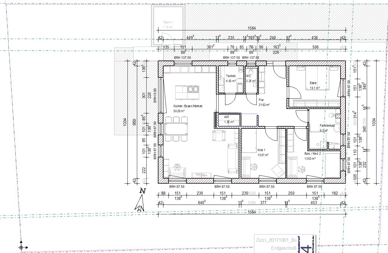

So, ich noch mal .. jetzt mit der Idee der langen Südseite und damit Eingang vom Norden, also vom Carport. Dadurch kein zweiter Eingang erforderlich.
Realisiert:

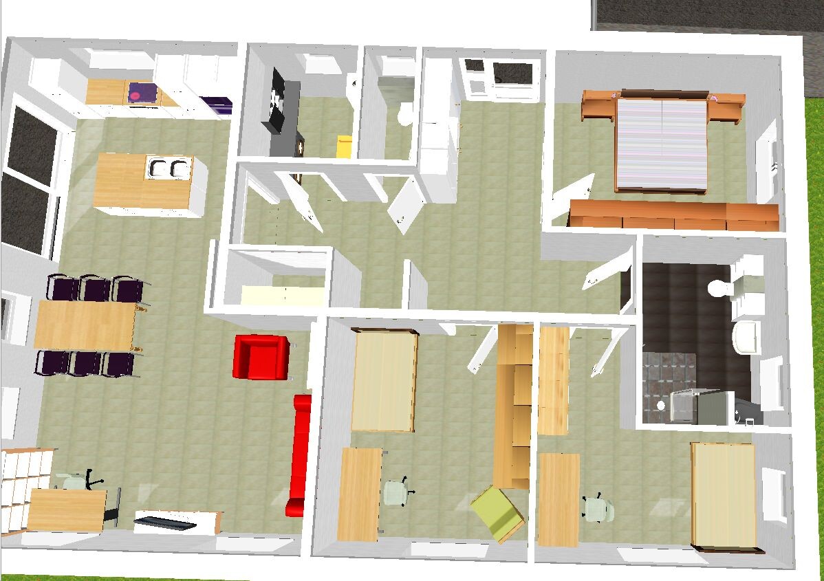

  • Elternschlafzimmer
  • Familienbad (die angedeutete Duschfläche hat die Größe von 150x150. Vorstellbar wären wegklappbare Glaselement. Das Waschbecken neben der Toilette soll höhenverstellbar sein.
  • Büro bzw. Kind 2- Zimmer
  • Kind 1= Rollstuhlzimmer
  • Technik-Raum incl. Waschmaschine/Trockner
  • Gäste-WC
  • Essen/Kochen/Wohnen, wobei Wohnen etwas um die Ecke liegt. Außerdem mal doch noch eine Büroecke angedeutet
  • Abstellbereich geschlossen für Staubsauger, Wischer, etwas Jahreszeitendeko usw.
  • Abstellbereich offen, neben dem geschlossenem Bereich für den Straßenrolli
  • Garderobe im Eingangsbereich

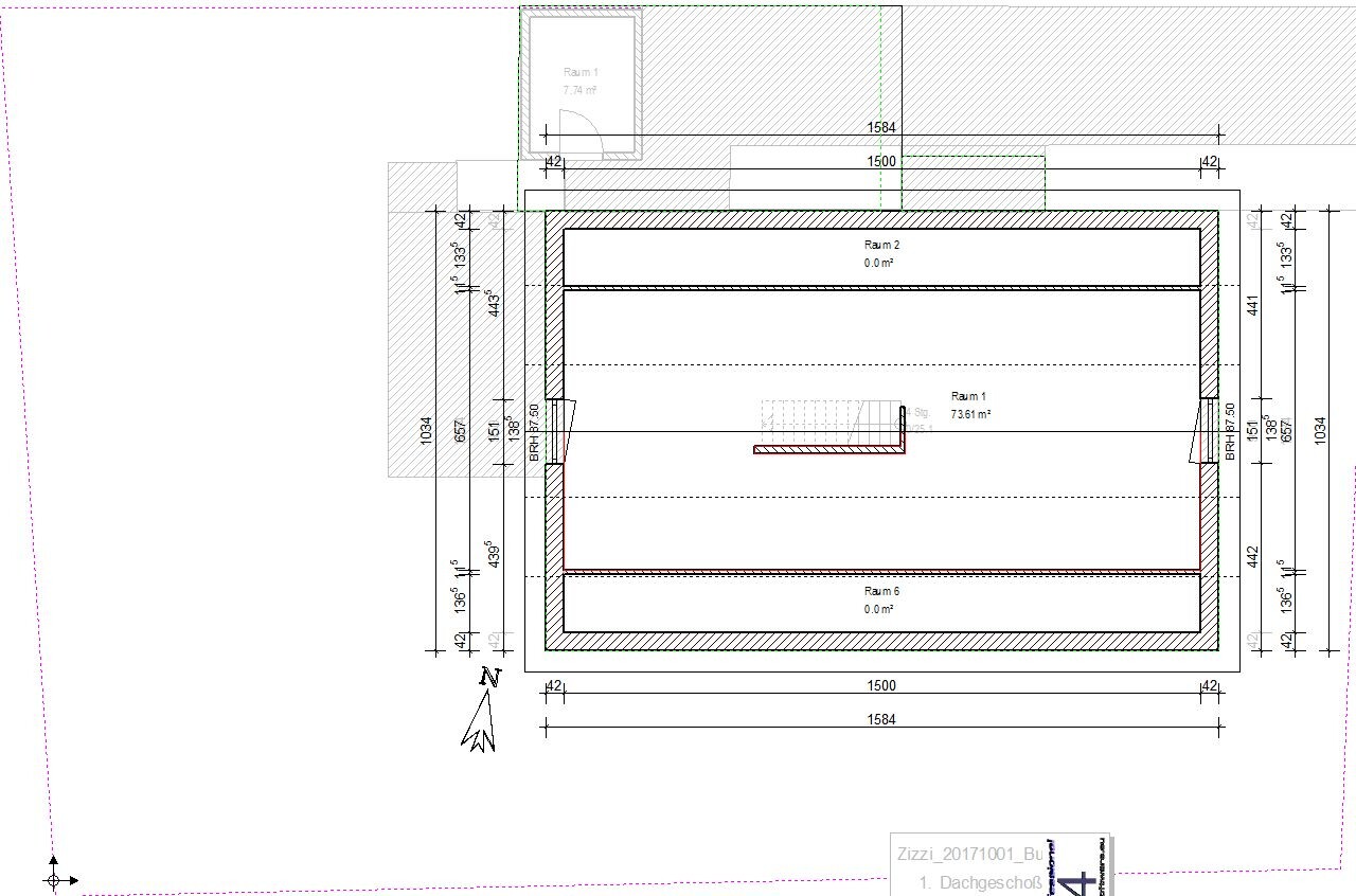

  • Offener und geschlossener Abstellbereich könnten mit einer steilen geraden Treppe ersetzt werden (angedeutet im DG-Grundriss). Der Straßenrolli würde dann immer noch Platz unter der Treppe finden und für den Rest müsste man neu überlegen. Man könnte aber unter dem Dach noch etliche qm erschliessen, sollte es z. B. mit der Familienplanung wie gewünscht weitergehen. Den Deckenausschnitt würde ich also auf jeden Fall einplanen.
  • Carport mal so eingezeichnet, dass man seitlich auch den Rollstuhl ranfahren kann und mit dem Rollstuhl auch zur Haustür hochkommt, also Wege als entsprechende Rampen.
Gesamt-Wohn-QM jetzt 134, Bruttogrundfläche ca. 165 qm.
