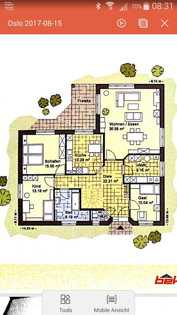

Welcher Anbieter soll bauen? Bietet er den Hausbau nur auf den Wurzeln des Bungalow Oslos an oder gibt es andere Möglichkeiten?
Müssen die Außenmaße des Typ Oslos sein oder seid ihr da variabel?
Wir haben dad Oslo als Basis genommen aber Außenmaße und die Aufteilung ist jetzt anderes, da es auf das Grundstück und unsere Bedürfnisse angepasst wurde.
Wir können sie noch ändern soweit, dass es uns gefällt.
Im Anhang kannst du das Basishaus von Oslo sehen.
Grundriss eines Einfamilienhauses: Wohnen/Essen, Küche, Bad, Schlafen, Kind, Gast, HWR, Terrasse.

Der Abstell- und Ladeplatz reicht aus. Ich schrieb aber vom Aktionsraum. In diesem Flur mit dem E-Rolli nicht anzuecken, ist selbst mit uneingeschränkt artikuliert beweglichen Händen Höchstkonzentrationssport. Man könnte meinen, der Planer habe gewechselt.
... ist eine 1a Schnapsidee und gelingt hier nicht.
Das ist nur eine Überlegung von mir, ich weiß es nicht ob das machbar ist oder nicht. Vielleicht hast du Recht.
Wegen Aktionsraum, es ist jetzt so, weil wir ein Arbeitszimmer und zwei Kinderzimmer gewünscht haben. Sonst Küche war in die richtige Stelle(eine Seite Terrasse und die andere Seite Wohnzimmer).
Ich weiß es nicht, wie man alles hinkriegt ohne dass man die Küche umsetzt.

Grundsätzlich sehe ich mehr Potential für einen barrierefreien Bungalow, allerdings mit weniger Arbeitszimmer, eventuell nur eine Arbeitsnische oder so.

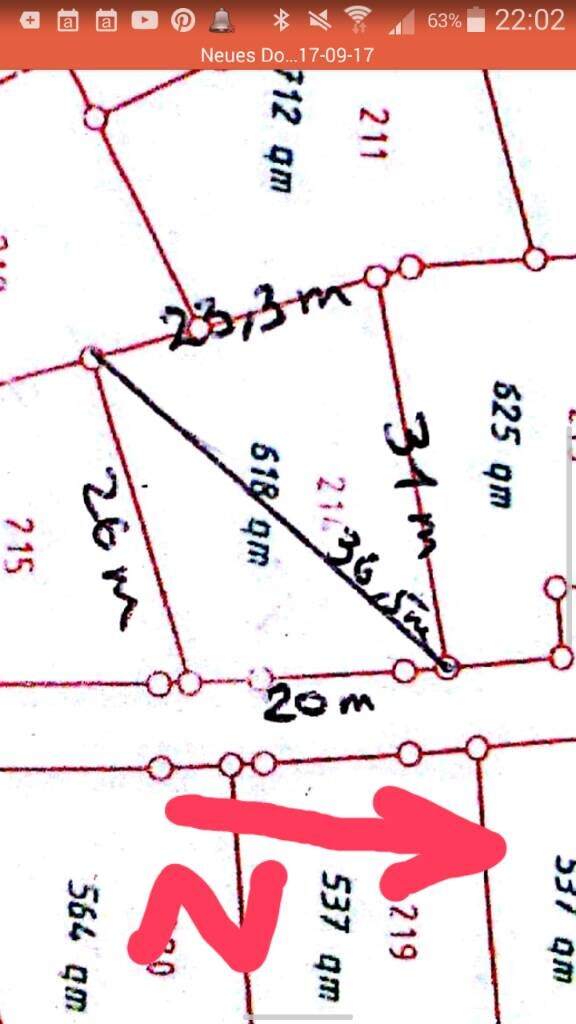

Das Grundstück werden wir höchstwahrscheinlich bekommen (Städtischegrundstück). BT ist fest, da ich keine besseres kenne aber wir sind eigentlich flexibel.
Um ich das Grundstück kaufe und baue ist davon abhängig das ich auch alles finanziere (ich habe schon mit ein paar Banken gesprochen, soweit alles sieht gut aus) Deshalb muss ich parallel arbeiten, Grundstück finden, eine konkrete Angebot von BT bekommen (das Haus muss geplant werden), Zusage von Bank bekommen und dann geht's los.
Das Grundstück sieht so aus.
Katasterplan mit Parzellen, Maßangaben (20 m, 25 m) und rotem Pfeil.
Schau doch mal ganz oben in diesem Unterforum "Grundrissplanung" im angepinnten Thread, lese und fülle aus.
Wie soll man denn Verbesserungen machen, wenn nur 2 von 100 wissen, dass Du ein behindertes Kind hast etc. Oder dass im Süden ein 2-Geschosser hingesetzt wird?
Außerdem fehlt das Baufenster.
Was Du nicht als Plan hast, musst Du selbst zeichnen.
Ein durchdachter Entwurf entsteht nicht innerhalb einer Stunde und auch nicht ohne Basiswissen.
Wenn sich hier welche intensive Gedanken machen, müssen die grundlegenden Dinge auf den Tisch.
Es investiert keiner viel Zeit, wenn es später heißt, das und das ist nicht gewollt oder erlaubt.
