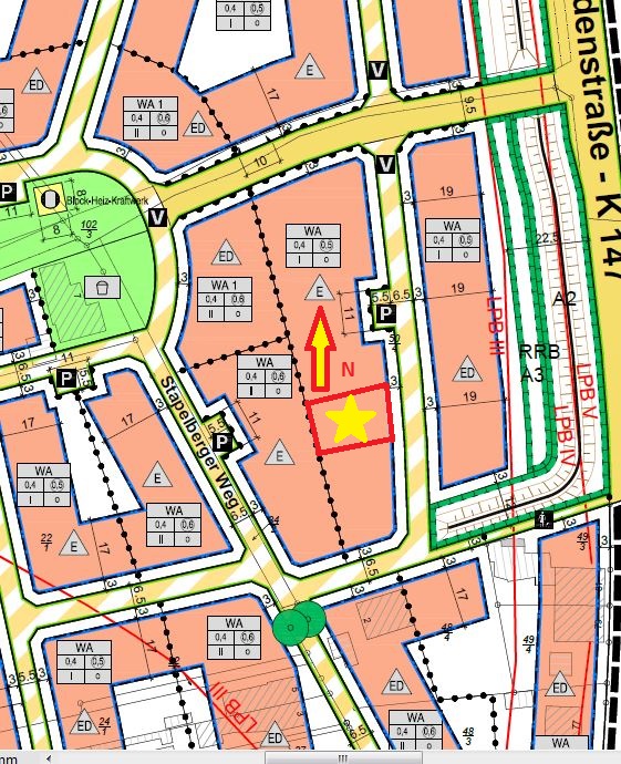

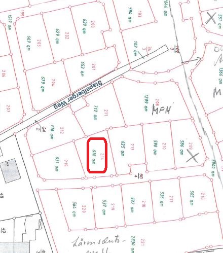

Ich ergänze hier meine Beitrag (ich bin meistens per Handy-Tapatak in Forum und dort sehe bzw. finde ich keine Pinwand die solche Infos angefordert wurde).
Verwechselt ihr nicht diese Grundstück und Hausform mit meine Vorherige Frage ( https://www.hausbau-forum.de/threads/bangalow-grudndriss-barrierefrei.25523/ ), dort war das Grundstück von Schnitt her besser aber von war mit Fernwärme versorgt und im Südseite ein Mehrfamilienhaus geplant war. Deshalb habe ich es gewechselt. Diese Grundstück ist noch nicht gekauft sondern erst reserviert.
Grundstücknummer: 214
Im Angebot, der BT hat die Frenwärme als Wärmeversorger betrachtet (wie beim Erste Grundstück), die werden es korrigieren. (Ich Mus 7000 € mehr planen)
Bebauungsplan/Einschränkungen: ris.Stadt-bramsche.de/bi/getfile.php?id=109611&Type=do&
Größe des Grundstücks: 618 qm (nicht Rechteck, anbei sind die Maße)
Hang: Ost ist tiefer als West

Anzahl Stellplatz: 2
Geschossigkeit: 1 Vollgeschossig
Dachform: Walmdach
Stilrichtung: Bungalow-Klinkerfassade
Ausrichtung: Eingang-Ost , Garten-West
maximale Höhen: 8.5 m (alle andere Nachbarn dürfen maximale Höhe von 8,5m einhalten außer Nachbar in Westen. Der kann bis 9,5m hoch bauen.
