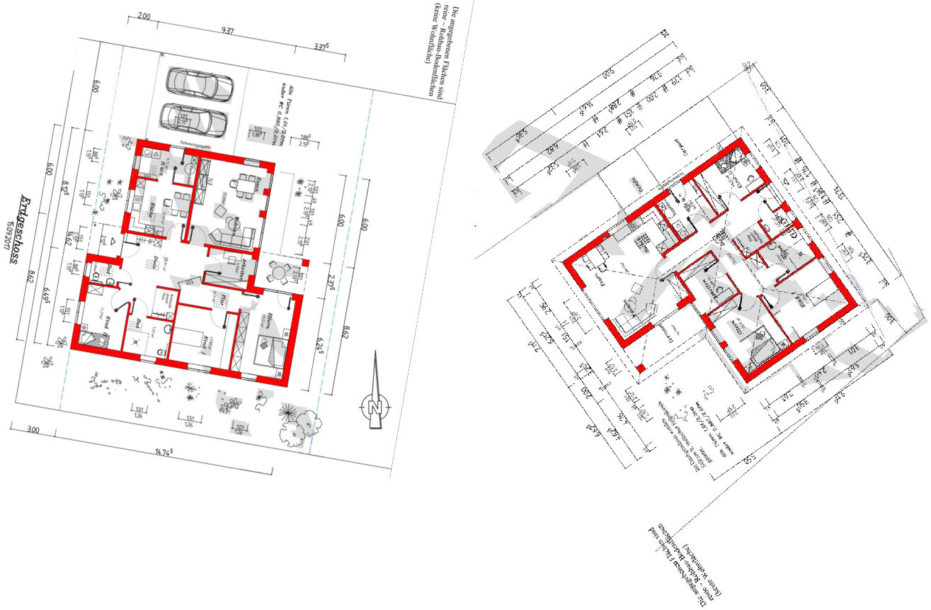

Wir haben jetzt das Problem, dass der Eingangsthread mit den Anforderungen und Grundstück hier fehlt bzw nicht verlinkt ist.
Grundsätzlich sehe ich mehr Potential für einen barrierefreien Bungalow, allerdings mit weniger Arbeitszimmer, eventuell nur eine Arbeitsnische oder so.
Nochmal: steht der Anbieter fest? War das tatsächlich ein Bauträger, also inkl. Grundstück, oder seid ihr flexibel?
Du hast doch gerade erst die Frage um den Kauf des Grundstücks gestellt, warum wird der Hausentwurf so übereilt geplant?
Mobiler Gruß von unterwegs
Das Arbeitszimmer haben wir mehr dafür gedacht, dass meine Frau als Steuerfachangestellte von zu Hause auch tätig sein kann (Homeoffice) bzw. im Zukunft nebenbei eigene Büro.
Sonst eine Arbeitsnische finde ich auch vollkommen ausreichend.

Schau doch mal ganz oben in diesem Unterforum "Grundrissplanung" im angepinnten Thread, lese und fülle aus.
Wie soll man denn Verbesserungen machen, wenn nur 2 von 100 wissen, dass Du ein behindertes Kind hast etc.
Barrierefrei ist ja eine Oberbegriff, jetzt ist ja egal ob man selber eine Behinderung hat oder ein Person von der Familie.
Sonst es geht mehr um die Raumaufteilung und nicht um Nachbarschaft und im Grundriss sieht man auch die Ausrichtung von das Grundstück.

Ein durchdachter Entwurf entsteht nicht innerhalb einer Stunde und auch nicht ohne Basiswissen.
Wenn sich hier welche intensive Gedanken machen, müssen die grundlegenden Dinge auf den Tisch.
Es investiert keiner viel Zeit, wenn es später heißt, das und das ist nicht gewollt oder erlaubt.
Wahrscheinlich hast hast du meine erste Beitrag nicht bzw. nicht vollständig gelesen. Da steht alles was gewollt ist. Und wenn man ein Bungalow bauen will, es gibt nicht viele Einschränkungen außer was selbstverständlich ist z.B. 3m Abstand oder Max. erlaubt versiegelte Fläche etc.
Irgendwie hakt es heute!
Ich habe diesen Thread vollständig gelesen und weiß - trotz mehrmaliger Aufforderung- nicht, wie breit das Haus sein darf. Wie tief das Baufenster ist, wie viel Grenzbebauung erlaubt ist.
Wenn Du etwas Hilfe zu dem Entwurf haben möchtest, dann musst Du auch mit den Rahmenbedingungen rüber kommen.
Ich bitte Dich nicht noch einmal, die Zeit jetzt ist auch verbraucht für heute... Für großes Gedankengut habe ich die nächsten Tage keine Zeit.
Vielleicht hat jemand anderes Zeit und Muse, Hilfe hat Dein Planer zumindest nötig.
Wie gesagt, oben steht alles. Maximale Hausbreite steht im Grundriss. Wenn ich dort 131qm Haus plane d.h. es ist auch erlaubt (das plane ich ja nicht selbst, sondern das mach Architekt )
Und wenn ich sehe manche versuchen solche schlagfertige Antworten geben, kann ich nur mein Kopf schütteln. [emoji6]
Good Night you too! [emoji42]
Wegen Aktionsraum, es ist jetzt so, weil wir ein Arbeitszimmer und zwei Kinderzimmer gewünscht haben. Sonst Küche war in die richtige Stelle(eine Seite Terrasse und die andere Seite Wohnzimmer).
Ich verstehe da keinen Zusammenhang (?)
Sie meint, welche Maße das Baufenster hat.
Mir scheint, wir reden aneinander vorbei - was ist Deine Muttersprache ?
Der Architekt hat wohl irgendwie ein gespaltenes Verhältnis zum Grundstück, ich habe den alten und den aktuellen Entwurf mal gleichorientiert (beide genordet) nebeneinandergelegt:
