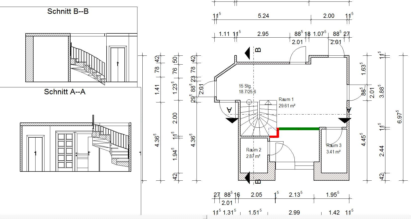

Vom Bad aus geht gar nicht, da kannst du ja maximal 295 cm nutzen.
Und ich verstehe bei Version 2 tatsächlich dein Problem nicht. Es geht doch nur um die kleine Ecke, die da neu gesetzt werden muss .. in rot. Grün ist die bisherige Windfang-Wand. In der muss dann vielleicht mal die Tür etwas weiter nach rechts.
Ansonsten solltest du mal einzeichnen, was wo steht. Die Versionen 1 und 2 habe ich mit den Maßen deines eingestellten Grundrisses angelegt.
Und, wenn man die Treppe gescheit anlegt, dann kann man Richtung rechts unter der Treppe noch Einbaukommoden oder Schränke setzen.
Grundriss mit Schnitt A-A und B-B, Treppe, Türen und drei Räumen (Raum 1–3), Maßlinien.
Silke123
Entschuldige, ich stand auf dem Schlauch. Ich dachte, dass die komplette Wand des Windfangs weiter zur Eingangstür versetzt werden müsste. Wenn es nur diese eine kleine Ecke ist, dann sollte es tatsächlich nicht das Problem sein.
Dann finde ich auch den letzten Vorschlag echt super, da ich die 1/2 gewendelten Treppen sehr gerne mag.
Vielen herzlichen Dank für Deine Mühe!

Hallo Silke,
weshalb wählst Du nicht die einfachste aller Möglichkeiten und verbaust eine 2-fach gewendete Treppe im aktuellen Kinderzimmer "1"? Der Aufgang im DG müßte ziemlich mittig auskommen, so daß es dort zu keinerlei Problemen mit der Stehhöhe kommen sollte ... vorausgesetzt, die vorhandene Dachneigung läßt einen Ausbau überhaupt zu.
Grüße, Bauexperte
Denkst du, dass das klappen könnte? Es ist immerhin ein Walmdachbungalow, Dachneigung aktuell noch unbekannt.
Und, man würde sich natürlich die Möglichkeit nehmen, das Wohnzimmer um Kinderzimmer 1 zu erweitern.
Silke123
Hallo Bauexperte,
die Möglichkeit haben wir auch durchgespielt und auch zunächst favorisiert. Aber so, wie kbt09 sagt, würden wir uns die Möglichkeit nehmen, das Wohnzimmer zu erweitern. Was allerdings vor dem Dachausbau nie zur Debatte stand - von daher vielleicht gar nicht so wichtig. Aber es würde sehr viel Wohnraum "nur" für eine Treppe wegfallen.
Das evtl. Problem mit der Dachneigung könnte man ja mit einer Gaube lösen. Das wären zwar zusätzliche Kosten, aber es muss ja sowieso Licht in den oberen Flur gebracht werden und bei den heutigen Preisen für gute Velux-Fenster ist eine Gauben-Lösung vielleicht gar nicht so viel teurer?!? Damit habe ich mich allerdings noch nicht wirklich beschäftigt.
Ich finde es so schade, dass die Treppe nicht einfach so im (ja so großen) Flur untergebracht werden kann. Aber es ist nun mal, wie es ist. Als wir das Haus gekauft haben, haben wir nicht gedacht, dass wir irgendwann mal Kinderzimmer benötigen .
Bauexperte
Was macht es für einen Unterschied - außer beim Umbauaufwand - ob die neue Treppe an der von Dir skizzierten Stelle positioniert wird oder im bestehenden Zimmer "1" ? In beiden Varianten sollte der Aufgang ziemlich unter dem First liegen; wobei ich beinahe glaube, daß Deine Varianten im Aufgang zu weit an den Dachrand rücken.
Es hängt natürlich immer von der DN ab; deshalb schrieb ich es ja auch genau so
Die TE möchte doch das EG weitestgehend beibehalten oder habe ich etwas verpasst?
Grüße, Bauexperte
