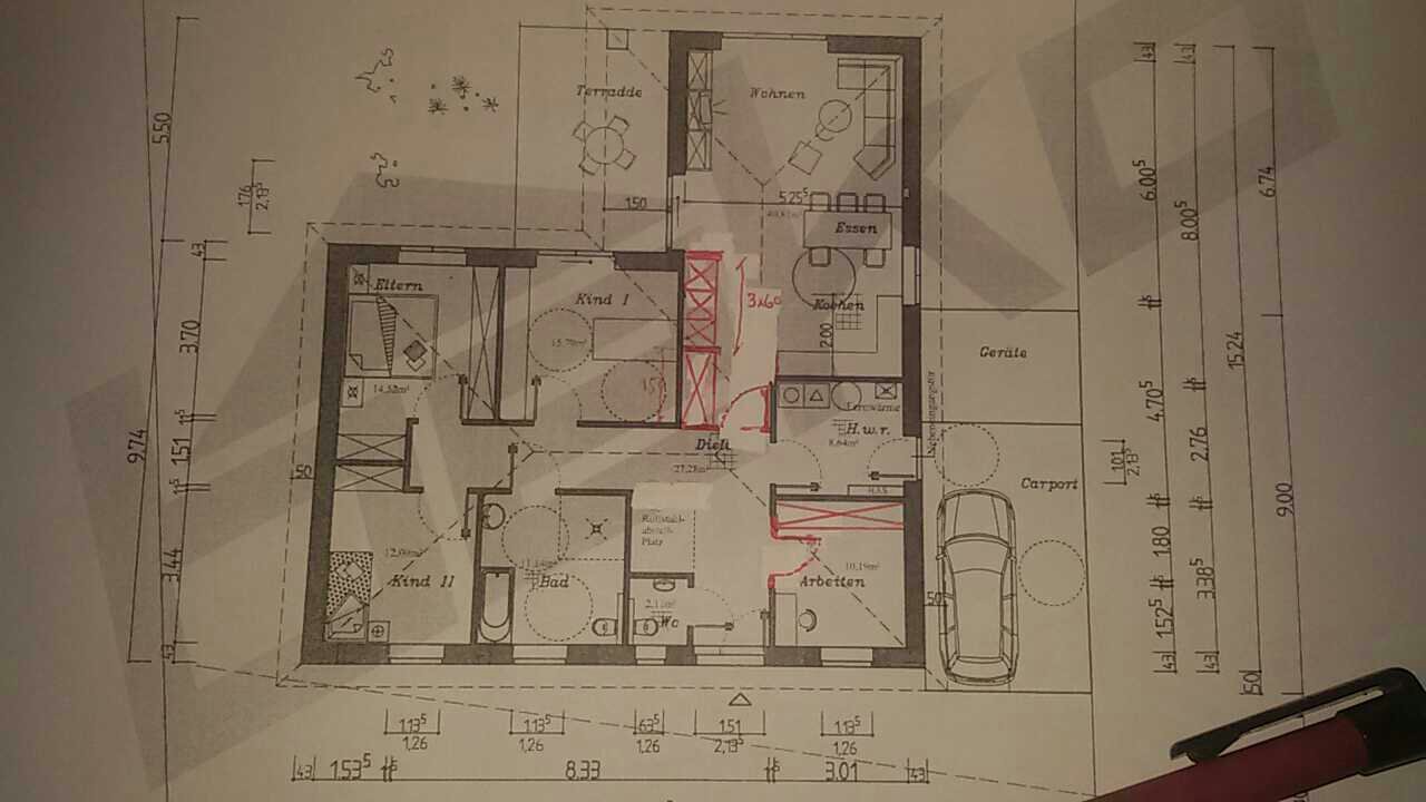

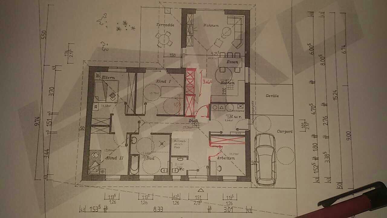

Ich hab versucht Zizzis Plan etwas zu optimieren. Die Nischenwand des Rollstuhlabstellplatzes würde ich ersatzlos streichen. Funktionalität ist wichtiger als Sichtschutz finde ich. Dann hast du einen viel größeren Wendekreis an dieser im Alltag wichtigen Ecke.
Die Tür in den Allraum würde ich nach unten schieben. So, dass sie kurz nach dem Hauswirtschaftsraum kommt, auf Höhe der Arbeitsplatte. Dann passt davor auf der Wand von Kind 1 im Flur ein 1,50m Schrank hin. Im Allraum selbst kann dann hinter die Tür eine Hochschrankwand (3x60er Schränke, mit hochgestelltem Backofen) auf die Seite von Kind 1. So hättest du viel mehr Freifläche in der Küche und sogar mehr Küchenschränke.
Arbeitszimmertür etwas Richtung Haustüre damit ein Schrank dahinter passt. Im Hauswirtschaftsraum hast du das ja auch vor.
Hoffe, es ist nachvollziehbar. Kann meine Skizze leider nicht hochladen.
Hast du keinen Höhenunterschied von Carportboden und Fußbodenhöhe im Hauswirtschaftsraum? Meistens ist dort eine Stufe...
Ich habe versucht es nachzeichnen. Ich hoffe, dass ich richtig verstanden habe
Mir ist lieber generell ohne Treppe aber ich weiß es nicht ob es möglich ist. Kann sein, dass ich vor der Haupteingang eine Treppe benötige, weil bei uns Südwest ist höher als Straße. Wenn ich von Einfahrt mit eine Steigung von z. B. 5% anfange und bis zu ende des Carports weitermache, dann Nebeneingang wird höher als Haupteingang sein. Ich weiß es nicht, welche Möglichkeiten überhaupt gibt und welche besser ist. Deshalb muss ich mit Architekt bzw. Bauleiter einmal zusammensetzen und darüber entscheiden. Ich habe bis jetzt nichts gemach, weil ich hatte keine Zusage von Stadt gehabt wegen Grundstück. Wir haben die Zusage seit Mitte letzte Woche

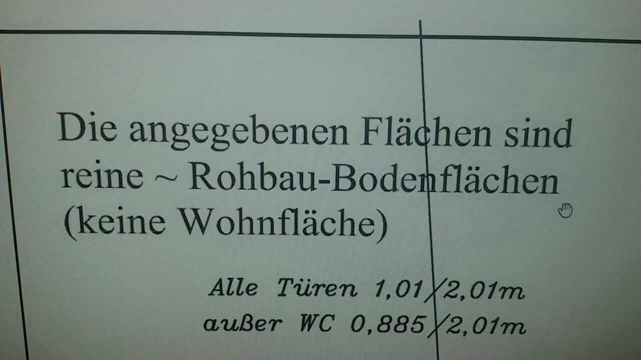

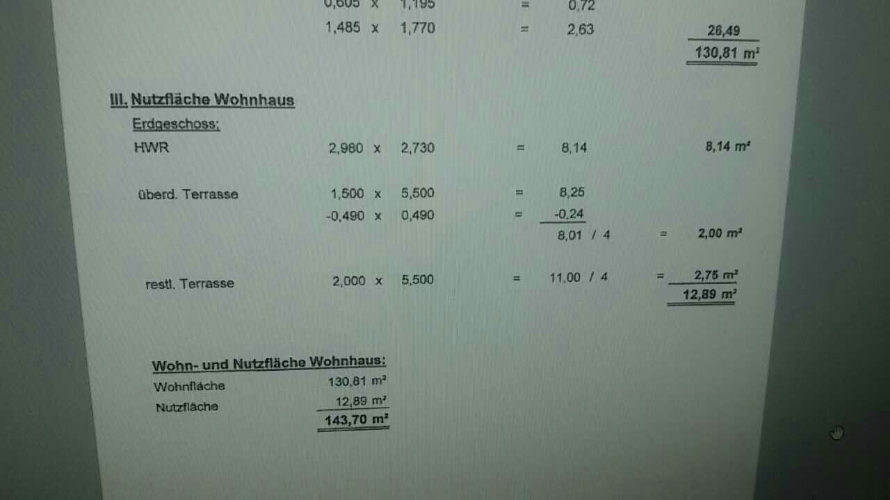

Die Wohnfläche von geplante Haus war 130qm. Jetzt ist es 132,7 qm also mit Hauswirtschaftsraum 138 qm. Ich weiß es nicht wie kommst du auf 142 qm.
Seitenansicht eines Bauplans mit Flächenangaben: Nutzfläche, Terrassen und Wohnfläche.
Bauplan: Flächenangaben als Rohbau-Bodenflächen; Türen 1,01×2,01m; WC 0,885×2,01m
