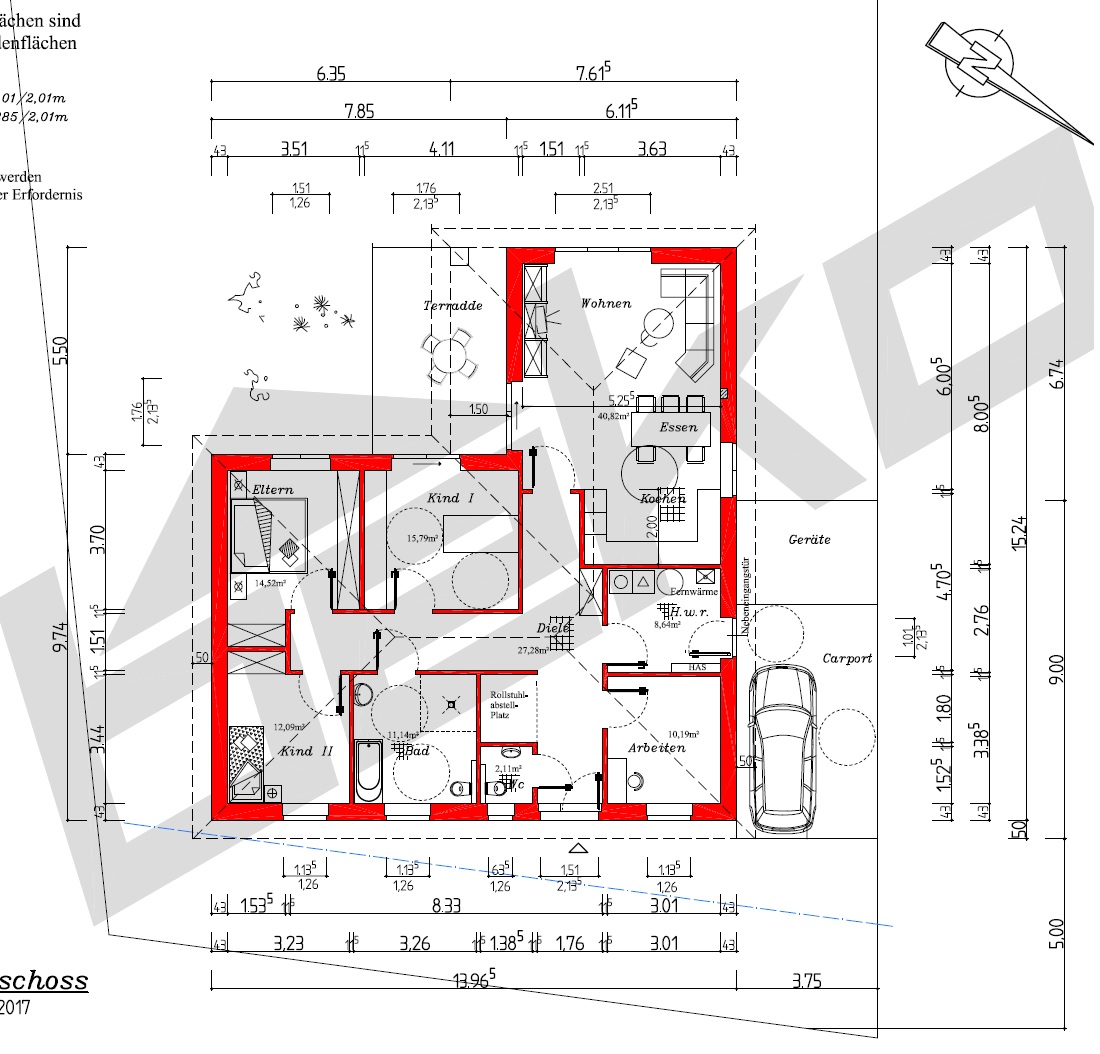

Zu Kerstins Entwurf und dem Wunsch nach Privatsphäre: Man könnte die Tür des Elternschlafzimmers nach unten verlegen Richtung Kind 2. Dann würde zwar wertvoller Schrankraum wegfallen aber vielleicht könnte man das mit einer schmalen Kommode planlinks oben ausgleichen. Und für euer Kind finde ich den Zugang nicht zu öffentlich. Kurze Wege mit dem Rollstuhl finde ich deutlich wichtiger als lange Wege zwischen Kinderzimmer und Wohnbereich nur der Privatsphäre halber. Wie siehst du das?
Du empfängst keine Kunden im Arbeitszimmer, oder zizzy? Da wäre doch Kerstins letzter Entwurf mit integriertem AZ im Wohnbereich gut machbar.
Schneide mal maßstabsgetreu realistische Möbel aus (eure eigenen in Wunschmaßen oder welche von den Vorschlägen hier) und leg sie in den Entwurf eures Bauunternehmens.
Du hattest schon mal was reingezeichnet in euren Entwurf das sah irgendwie unharmonisch aus. Hab es aber nicht mehr genau im Kopf.
Kunden im Arbeitszimmer, jetzt nicht aber vielleicht später. Mir ist eigentlich lieber ein Zimmer egal jetzt Arbeitszimmer oder Kinderzimmer genannt wird neben der Haupteingang. Ich habe schon von Zeichnerin von BU angefordert eine Zeichnung mit die Gegenstände und Möbel die wir haben bzw. wünschen. So kann man besser nachvollziehen ob genug Platz für uns und Rolli bleibt.
Zizzi, du willst die Quadratur des Kreises.
Privatsphäre für dich, aber wg. evtl. mal Kunden im Arbeitszimmer, soll zweites Kindeszimmer entweder sehr klein werden (lt. deinem Grundriss das Arbeitszimmer) und zu allem Überfluß auch noch zur Hauptterrasse liegen oder es soll im Eingangsbereich liegen und hat in keinem Fall die Privatsphäre, die du für dich beanspruchst.
Wenn es wirklich soweit kommt, dass du im Arbeitszimmer mal Kunden empfängst, dann ist auch das aktuelle Kinderzimmer 2 in meiner Planung noch vertretbar. Alternativ sollte es dann möglich sein, die Treppe ins Dach zu bauen und dort ein schönes Elternschlafzimmer unterzubringen. Dann kannst du ein ordentliches Büro, wo der Kunde auch Platz hat, in dem von mir angedachtem Eltern-Schlafzimmer unterbringen.

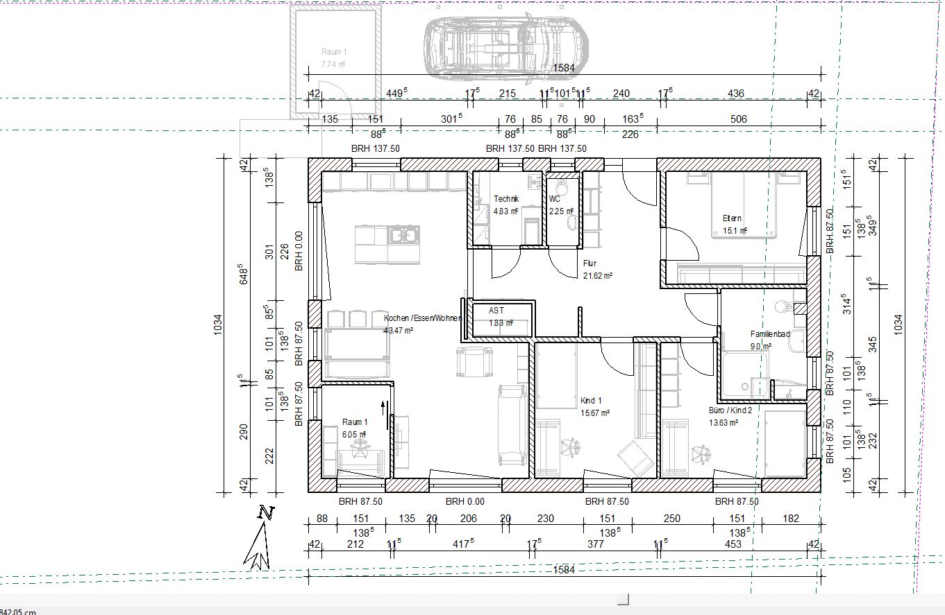

Grundriss eines Einfamilienhauses mit Küche, Wohnen, Eltern- und Kinderzimmer, Technik.
Die Alternative sind gut 15 x gut 10 m und wie du siehst, hat jeder Raum ausreichend große und viele Fenster. Kind 1 und 2 könnten auch bodentiefe Fenster sein, schließlich wären nach planunten, in den Süden noch gut 5 m Grundstück. Sogar eine kleine gemeinsame Terrasse für die beiden Räume wäre noch möglich.

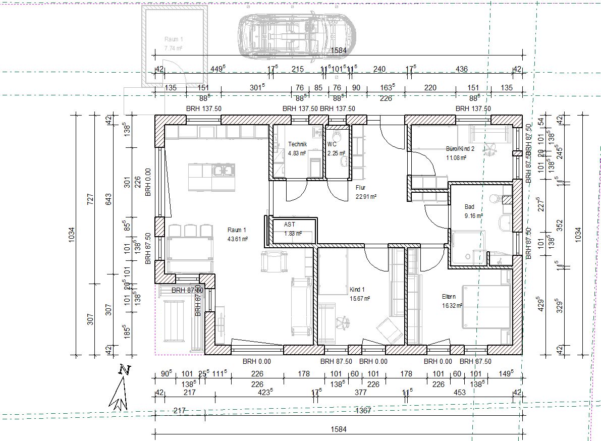

Und noch ein bisschen gespielt. Ich denke, dass für das Grundstück und für den Wunsch im Carport auch dem Rollifahrer bequemen Ein- und Ausstieg zu bieten, immer noch die Rechteckvariante die beste ist.
So entsteht halt auch im Süden, Südosten .. noch etwas Abstand zum Nachbarn.
Jetzt mal mit kleiner Ecke, so dass man eine gemütlich überdachte Sitzecke unterbringen kann.
Schlafzimmer Eltern in den Süden, Südosten gelegt, Kind 2 / Büro an die Eingangstür. Wenn dann wirklich Kind 2 da ist, würde ich die Raumspartreppe nach oben bauen, dort vorläufig Büro unterbringen, Kind zunächst in Kind 2 / Büro und ab ca. Grundschulalter dann überlegen, Büro wieder unten unterzubringen und Kind 2 dann unter dem Dach. Alternativ die Eltern unter dem Dach und Kind 2 im jetzigen Elternschlafzimmer.
Im Flur vorm Bad noch eine Schranknische für Handtücher, Bettwäsche etc. Was also alle 2 bis 3 Privaträume brauchen.

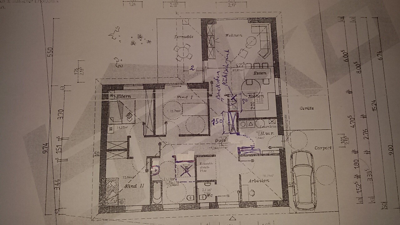

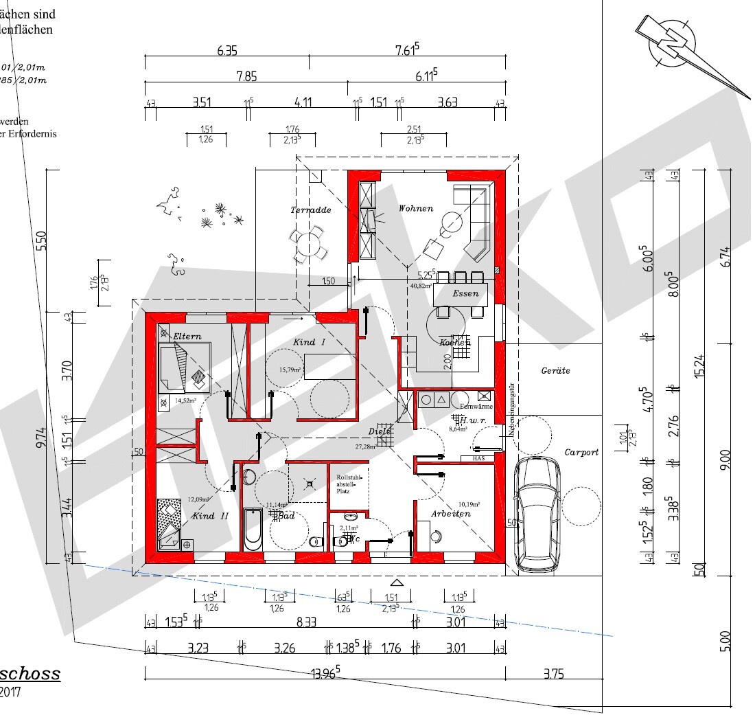

Inzwischen habe ich ein neuer Grundriss von BU bekommen (im Anhang). Es gibt ein Paar Verbesserungen und Änderungen, aber es ist noch verbesserungsfähig. Bemerkung: die Wohnfläche ist jetzt 2,5m² größer und das Wohnzimmer etwas länger. Der BU um der angebotene Preis gleich zu halten, hat die Terrasse 1,5 m breit gemacht, das habe ich aber nachher wieder 2m breit gemacht. (gegen Aufpreis)
Ich habe schon ein paar Sachen von Hand geändert und fotografiert. 1,5 m breite Garderobe, Schranknische für Badezimmer, Türverschiebung von Hauswirtschaftsraum um dort ein Regal zu platzieren.
Was ich hier nicht gut finde:
Zu wenige Gangbreite zwischen Kleiderschrank und Bett im Eltern-Schlafzimmer.
Kann man die Tür von Eltern-Schlafzimmer und Kind2 andres hinsetzen, dass der Flur etwas kürzer wird aber Kleiderschrank nicht kleiner? Oder macht Sinn, wenn man der Flur bis zu Außenwand weiter macht, um dort einen Abstellplatz für weitere Hilfsmittel schafft? (aber so verliert man 2 Schranknische in Eltern und Kind2)
Und über die Fensterhöhe: hie sind alle Fenster entweder 2,135m (ebenerdig) oder 1,26 m hoch gezeichnet worden. Ich finde, die Fenster im Eltern, Kind2 und Arbeitszimmer können 12,5 cm tiefer werden (mehr Licht), WC und Bad aber im Gegenteil etwas höher (Fensterhöhe 1m oder 1.125m) und Fenster von Küche kann so bleiben, wegen Unterschränke.
Ich werde mich für eure Meinungen sehr freuen.

Der Grundriss ist schon besser als die bisherigen, ich kann mich aber mit dem Winkelbungalow nicht anfreunden. Du hast genau ein Südfenster, das aber unter der Terrassenüberdachung liegt.
Im übrigen zähle ich 142,58 qm ggü. 127,66 qm in meiner letzten Planung.
Es gibt natürlich die Sachen die fehlen, z. B. Kind2 bzw. Arbeitszimmer oder Rollstuhl-Abstellplatz (150x180) und relativ kleine Hauswirtschaftsraum und überdachte Terrasse.
Neben Hauswirtschaftsraum, der übrigens dieselbe Stellfläche bieten sollte wie der Hauswirtschaftsraum im Winkelbungalow (der ja Fläche durch die zusätzliche Tür verliert) gibt es noch den Abstellraum in meiner Lösung.
Rollstuhlabstellplatz ist direkt neben dem Abstellraum in meiner Lösung .. könnte durch Wand (so hatte ich es in der ersten Variante ohne Winkel) abgetrennt werden.
Überdachte Terrassensitzplatz ist in meiner Lösung auch da mit Anbindung an Westterrasse.
2. Kinderzimmer ... dazu gibt es die Option doch eine Treppe einzubauen und das DG zu nutzen ... oder die Grundfläche analog dem Winkelbungalow zu erhöhen.
Und dann sieh dir mal an, wie der Fahrer aus dem Auto in deinem Carport herauskommen soll. Und nach wievor leuchtet es nicht ein, warum das Haus diese 2 Eingänge haben muss.
