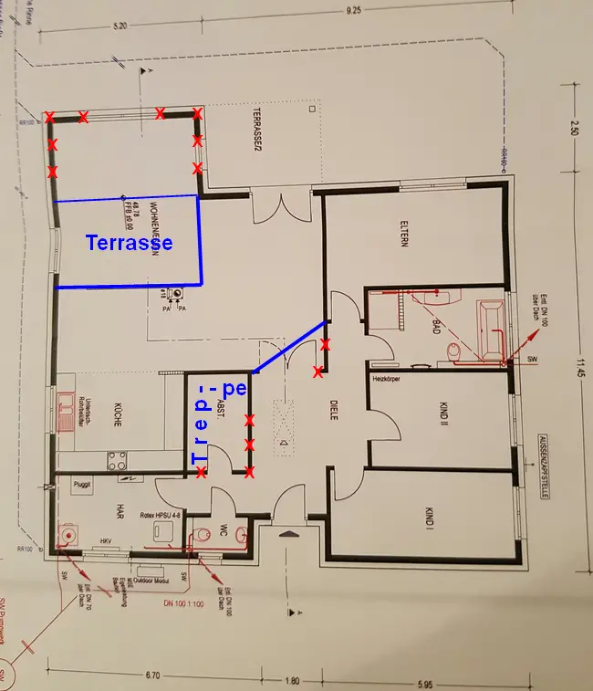

Ich habe mir erlaubt, Evoliths Entwurf zu suchen und hier mal einzustellen.
Kompakter Flur, 3 Schlafzimmer inklusive auf knappen 170qm...
Na, dann pfusche ich da mal kurze fuffzehn drin herum:
Grundriss eines Hauses mit Terrasse links, Küche, Wohnen, Diele, Bad, Eltern- und Kinderzimmer.
Eingangswand zum Wohnzimmer schräggezogen # Treppe hingestellt wo der Abstellraum ist # Terrasse nach innen gezogen um den 140 qm näherzukommen. Unter der Treppe ist Platz für Einbauschränke, davor kann gehomeoffict werden. Nicht perfekt, aber mal so als schnell hingeschlunzter Schubs.
Kosten. Ihr kommt mit Standard nicht überall hin. Da sind ein paar richtige Kostentreiber notwendig. z.b Dusche mit Ablauf in der Mitte, höhenverstellbare Waschtische, Terrassentüre ohne Schwelle.
Sind die Dinge schon im Preis inkludiert?
