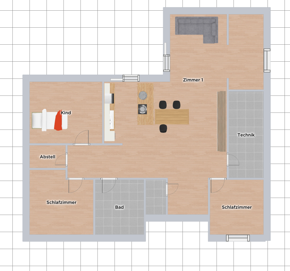

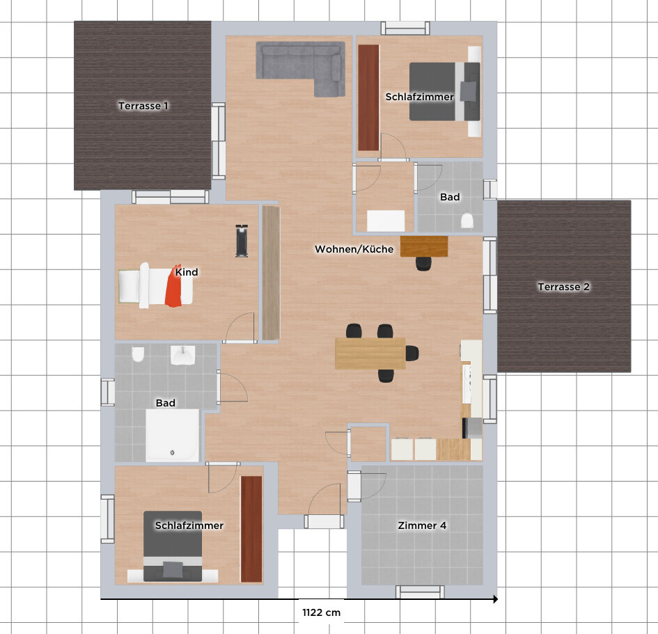

Ich hab auch noch zwei Vorschläge!
Mittlerweile gehe ich nicht mehr ins Detail - Skizzen können von Bauherren meist nicht gegriffen werden, deshalb mit einem "Schnellen" Programm. Fenster hab ich schon zum Teil nicht mehr eingebracht, genauso wie Beispielmöbel etc.
Das ganze muss man auch nicht maßstabsgetreu sehen, da ich die Grundstücksmaße nicht vor mir habe. Usw.
Hat jemand Lust, meine Abstellkammer aufzuräumen????
Grundriss: Wohnzimmer/Küche, 4 Zimmer (2 Schlafzimmer, Kind, Zimmer 4), Bad, 2 Terrassen.
Grundriss eines Apartments mit offener Küche, Wohnzimmer, zwei Schlafzimmer, Bad, Abstellraum, Technik
Bei letzten weiss ich noch nicht einmal, wie gross das ist.
Beim ersten sind es so um die 135 qm. Hier kann man die Schlafräume tauschen: entweder die Eltern wollen Privatsphäre oder das Kind ist genervt: da gibt es planoben links einen Einlieger.
Bei Beidem ist eine Eingangsüberdachung integriert, damit Euer Kind im Trockenen steht.
Im Zweiten ist planoben rechts eine Arbeitsnische. Das Zweite ist übrigens angelegt für Winkelbungalow-Liebhaber
Insgesamt ist alles offen, Platz für den Rolli ist fast überall. Abstellräume und ähnliches haben keine 1-Meter-Meter Tür. Wozu auch... Zur Not tut es noch eine Schiebetür...
dafür gibt es Rollerflächen ohne Ende im Haus
