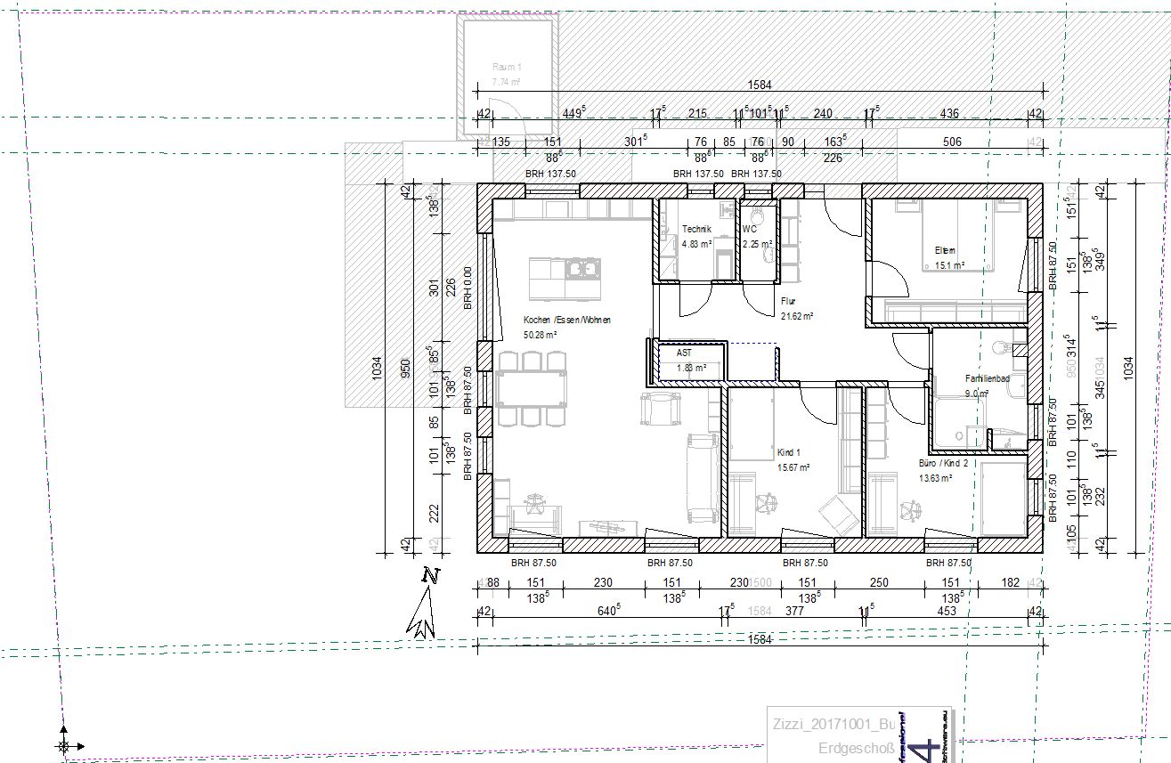

@zizzi .. und, wie sind die Bedenktage ausgefallen?
Nochmal zum Vergleich:
Euer Stand:
Nutzt die Grundstücksbreite sehr voll aus, nach Südosten (Planlinks) noch ca. 300 cm Platz nach rechts ca. 370 cm Platz für Carport-Einfahrt
Mein Ansatz, Haus schmaler und dafür länger:
Carport-Einfahrt kann wesentlich breiter werden und damit auch bessere Ein-/Ausstiegsmöglichkeiten mit Rollstuhl. Und nach planunten, Süden, auch gut 5 m Platz.

Schade, zizzi, dass gar kein Feedback zu Kerstins Entwurf kommt. Es steckt bestimmt viel Arbeit dahinter. Wenn euch Sachen in ihrem Grundriss stören, kann man das ja auch schreiben. Auf jeden Fall besser als keine Reaktion.
Mir gefällt Kerstins Entwurf sehr gut. Er ist mit Rollstuhl im Alltag besser nutzbar als eure beiden Entwürfe. Im Bereich Küche/Essen/Wohnen kann das Rollikind überall dabei sein ohne dass es anderen Familienmitgliedern im Weg steht. Große Garderobe. Die optionale Treppe später geht super ohne viel Aufwand. Nur eine Haustür spart Platz und Geld.
Unabhängig wie der Grundriss irgendwann wird, würde ich generell eher einen Rollstuhl-Abstell-Platz vorsehen, der entweder nur an einer Wand oder in einer Ecke ist, statt einer richtigen Nische. Eine zusätzliche Wand ist fürs Umsetzen vielleicht einschränkend. Steckdose dort gleich einplanen, falls ihr das nicht eh schon gemacht habt.
Wenn ich es richtig im Kopf habe, wird hier für einen Selbstfahrer geplant, oder? Fürs Bad oder Kinderzimmer wären Schiebetüren ganz nett. Gerade für Selbstfahrer ist die Badtür sonst vielleicht umständlich zu öffnen.
Wie breit ist eigentlich der Flur zum Bad, Kerstin? Kann das am Handy schlecht beurteilen.
@Anitra .. der Flur ist 150 cm breit, auch beim Bad.
Die Wand, die ich noch für die Nische für den Rolli im Flur eingeplant habe, würde ich mittlerweile auch gleich weglassen. Sollte da mal ein Treppe hinkommen, muss sie eh weg und außerdem kann dann dort am Anfang auch gleich eine ausklappbare Bodentreppe für den Zugang Dachboden eingesetzt werden und gut genutzt werden.
Die Steckdose ist quasi Grundausstattung, da solche Plätze hauptsächlich zum Laden des E-Rollis gebraucht werden. Das Weglassen dieser Wand sehe ich ebenso.
Hi,
ja, hast du recht. Ich wollte es nicht unter Stress beantworten
Sobald dass ich meine Überlegungen zusammen gefasst habe, werde ich mich melden.
