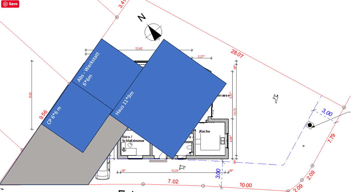

Warum ist die Grenzgarage 10 m lang an der Grenze?
12m sind erlaubt.
Warum 6 m Abstand der Garage zur Strasse?
5m sind mindestens einzuhalten, wobei 6m besser passt für Fahrzeuge. Unter 6m wird recht eng.

So kann es gehen ohne Keller. Eventuell mit Garage?
oder so
Den zweite Vorschlag hat was. Was heißt in diesem Fall CP und Abs?

Was ist ein AB? Das wäre ähnlich dem Vorschlag wie von hanghaus2023, richtig? Mir gefällt der Ansatz, nur passt es dann auch von den Stellplatz-Kriterien wie zuvor erwähnt (ist schwer abzuschätzen, von den Maßen)? Was macht man mit der langen Auffahrt? Wenn man die Garage nach vorne schiebt, entsteht hinten wiederum ein kleiner Nord-Garten - wie wäre dieser nutzbar?
12m sind erlaubt.
Das ist großzügig.
Carport, Abstellraum

Lass Dir mal im PVGIS den Ertrag der gewünschten Photovoltaikanlage rechnen. Vergleiche SW mit SSO. Das ist ein Argument für die Drehung des Hauses. Ob man dann wirklich bei der Dachform bleibt ist eine Kostenfrage. Ich würde ein Satteldach planen.
Die 12 m an der Grenze auch ausnutzen. Bedenke Du kannst Dir keinen Keller leisten. CP und Werkstatt geht in DIY.

Entschuldigt bitte die verspätete Antwort, wir mussten das erst einmal sacken lassen. Wir werden zeitnahe noch einmal mit dem Architekten sprechen und uns dann wieder melden. Vielen Dank für all den Input und Vorschläge!
Ertragsprognose schaue ich mir mal mit PVSOL an, die haben ja eine 30 Tage kostenfreie Version und dort kann ich direkt das 3D Modell einbetten - damit kann man dann gut den Nutzungsgrad und spezifische Jahreserträge errechnen.
Gäbe es denn noch eine Alternative der Ausrichtung auf dem Grundstück, die jemanden hier einfällt? Dann würde wir das für uns noch mal zusammenstellen.
