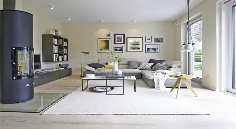

Ein Einfamilienhaus, wo das Wohnzimmer nur auf einer (!) Seite Fenster hat und eines davon noch mit dem Sofa zugestellt wird - das ist für mich dunkel und langweilig. Da hätte es ja auch ein Reihenmittelhaus getan Weniger langweilig würde es durch größere Fenster auf 2 Seiten mit einer schönen Bepflanzung davor oder einer Terrasse mit schicken Gartenmöbeln.
Ich habe mal sowas herausgesucht mit nur einer Seite Fenster und finde es gar nicht langweilig - wenn man die Wand schön gestaltet, kann es sogar lebendiger wirken als mit einem Fenster, finde ich.
Modernes Wohnzimmer mit L-Sofa, Kamin, Bildergalerie und großen Fenstern.
Würfel*
Sieht wirklich toll aus, da gebe ich Dir recht. Aber ich wette, auf der Seite wo der Fotograf steht, sind Fenster, weil es da so hell ist. Und noch ne dritte Wand mit Regalen oder Bildcollagen
"Vollpflastern" wäre dann evtl auch too much.

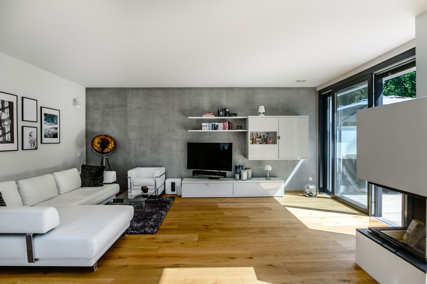

Das gefällt mir auch gut, ist ganz ähnlich. Allerdings ist das WZ auf beiden Bildern viel größer, also tiefer!
Modernes Wohnzimmer mit weißem Ledersofa, grauer Betonwand, TV-Mediabank und großer Fensterfront.

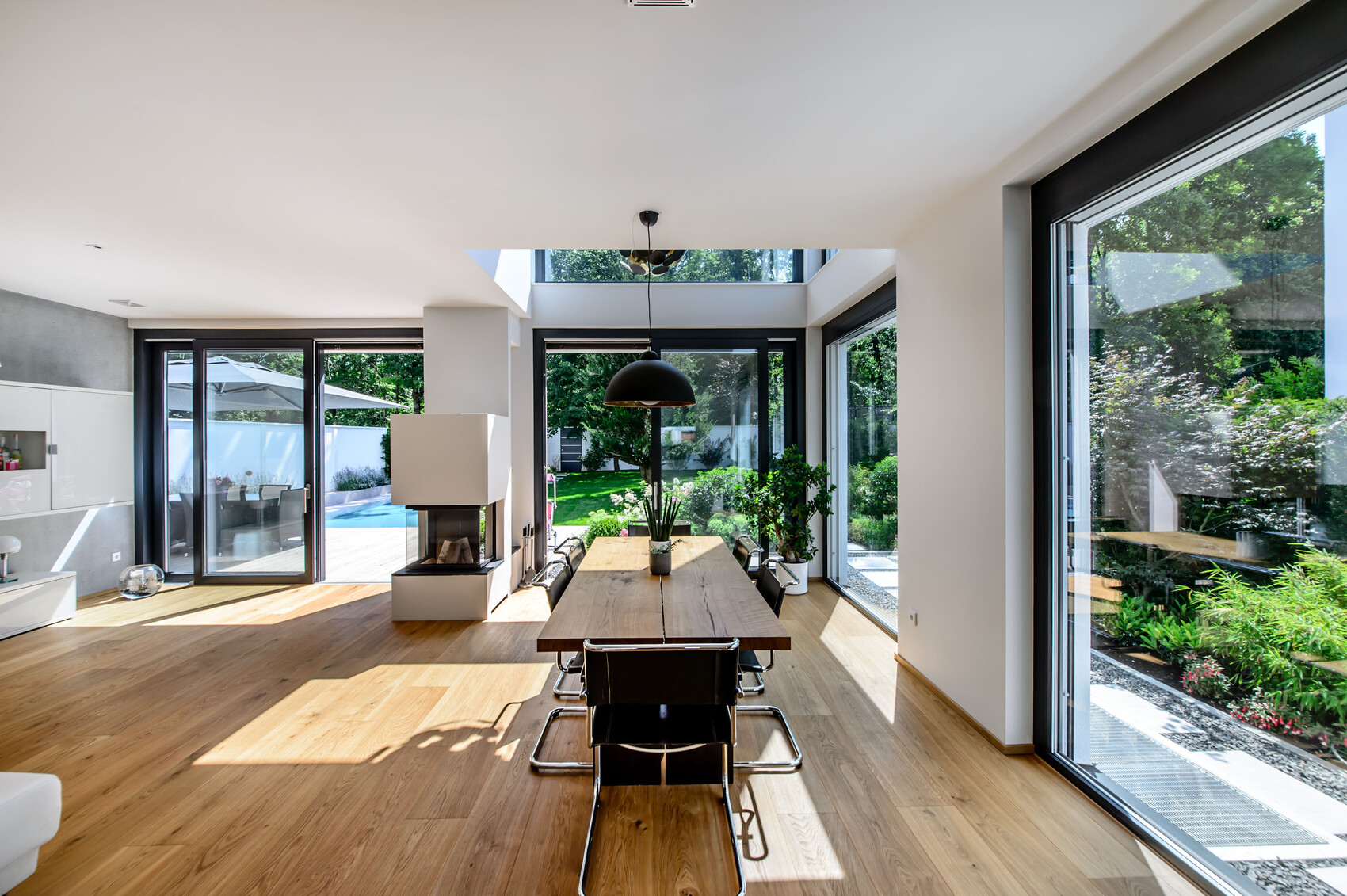

Das kann gut sein, es ist nur die Frage, ob dieses Fenster viel für das Wohnzimmer bringen würde. Und beim Grundriss des TE ist doch da auch die Küche, die Entfernung ist also schon ziemlich groß. Ich denke wenn das Mittelfenster, also in meinem Beispiel hier rechts angeschnitten, entsprechend groß und vorhanden ist, bringt es mehr als noch ein Fenster an den Außenseiten?
