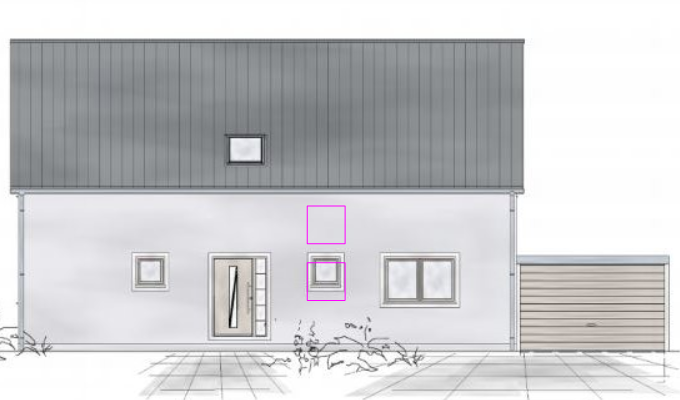

Leider sieht man sehr deutlich, wie lustlos der Planer an seine Arbeit geht und wie sch**ßegal ihm ist, ob etwas schönes dabei herauskommt. Derart ohne Liebe in ein Rechteck eingezeichnete Wände sieht man selten - entsprechend zufällige Größe haben alle Räume. Wie hast Du denn da seinen Auftrag formuliert ?
Bei @chrisw81 kannst Du schon nachlesen, welches Trockenbautrauerspiel dem Waschtisch in dieser Position folgen wird - das Fallrohr ist hier offenbar noch nicht mitgedacht (es liefe mitten durch die Tür des Gäste-WC´s). Am besten wird sein, Du entscheidest zwischen den nächsten beiden Vorschlägen von Katja mit einer Münze
Einfach nur "trotzdem" habe ich Dir einmal schnell skizziert, wo in diesem Entwurf das (verdoppelte) Treppenhausfenster besser aufgehoben wäre:

Erstmal Danke für das viele Feedback und die tollen Anmerkungen. Ich bin euch noch eine Antwort bezüglich der Lage der Garage schuldig. Der Planer hat folgendes gesagt....
Der Bebauungsplan macht hier keine Vorgaben, auf welcher Gebäudeseite eine Garage zu stehen hat. Allerdings hat die Bauland Gesellschaft diese Lage favorisiert, da die Terrassenausrichtung der Häuser meist gen Südwesten
Geht und man den größtmöglichen Abstand zum Nachbarn erreichen wollte – das ist möglich, wenn auf der rechten Seite die Garagen stehen. Meines Wissens nach, haben bisher alle Häuslebauer, die direkt am Walkmühlenweg gebaut haben, ihre Garagen rechts gesetzt. Hinzu kommt, dass die
Bestehenden Bordsteinabsenkungen auf der rechten Seite des jeweiligen Grundstücks vorliegen.
Generell spricht nichts dagegen, wenn Sie die Garage lieber auf der linken Seite des Hauses bauen möchten. Allerdings werden dann voraussichtlich zusätzliche Kosten fällig für die Änderung/Anpassung der Bordsteine.

Solide Sache - teilweise etwas altbacken und hier und da recht verschwenderisch. Das Bad würde ich z.B. als sehr groß empfinden.
Das Licht im Flur oben würde ich mir auf keinen Fall von irgend jemand wegrationalisieren lassen. Im Gegenteil, da würde ich richtig übertreiben. Die schrägen Dachfenster putzen sich doch bei jedem Regen selbst. Das kleine Pupsding im EG vom Planer kannste unter Ulk verbuchen. Lass die Sonne rein! Wenn Du dann den schönen großen Flur im OG betrittst, hast Du sofort gute Laune.
Ja, das kleine Fenster ist echt mini. Wenn wir ein Dachgeschoss Fenster für den Flur im OG nehmen muss das Fenster auch elektrisch öffnend und schießend sein sagte der Planer. Ob es da Vorgaben gibt? Vielleicht einfach beide Fenster nehmen. Von meiner Frau kam der Vorschlag für den Abstellraum im OG eine Glastür zu nehm
Ich sage oft was der Planer machen soll. Also so in der Art möchte ich den Grundriss haben mit Beispielgrundriss. Gebe aber selten Maße oder Türpositionen vor.
Waschtisch / Waschbecken sind doch aber weit weg vom Gäste-WC. Oder verstehe ich da was nicht? Grundsätzlich wollten wir Bad mit einem Badausstatter besprechen.

Mit dem elektrischen Doppelflügelfenster kapiert ich nicht. Ich würde das fest einbauen, ohne dass man es öffnen kann. Bin jetzt kein Doppelflügelfenster-Spezi. Aber das sollte es doch geben, oder?
