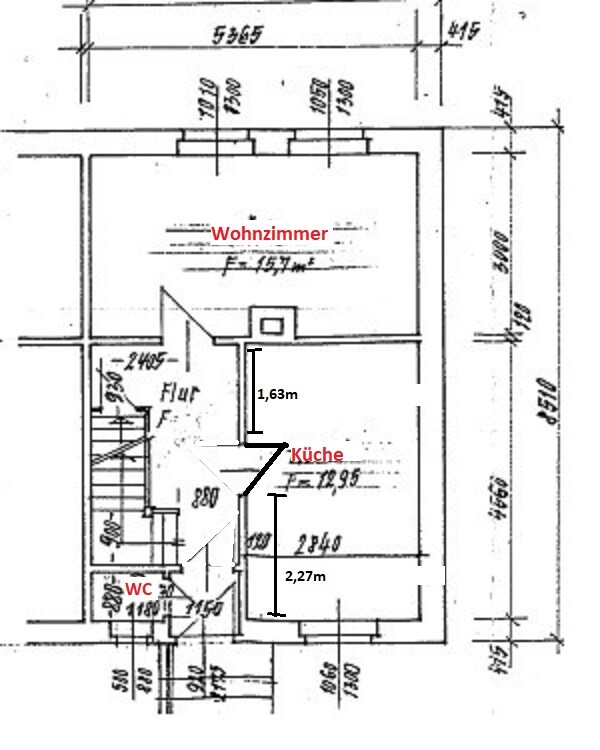

Liebes Forum,
wir sind gerade dabei, eine neue Heizanlage zu planen, in deren Zuge wir im EG wohl noch Fußbodenheizung verbauen lassen werden. Wir müssen dann also wohl den gesamten Fußboden im EG aufreißen, dämmen (unten drunter ist ein Kellergewölbe) und die Heizung verlegen. Das bedeutet: Alles muss ausgeräumt werden und wird auf links gekrempelt.
Wir wohnen bereits seit 2017 in unserem Reihenendhaus von 1921 und sind damit auch sehr zufrieden. Lediglich der Flurbereich im EG stört mich anhaltend. Wir sind 4 Personen und haben häufig Besuch. Der Eingangsbereich ist zu eng und wir brauchen perspektisch etwas mehr Stauraum für Schuhe und Jacken, wenn die Kinder mal größer sind. Aktuell kommen wir zurecht, aber wenn Gäste kommen, wird es schon kritisch.
Anbei findet ihr den Grundriss, den der Vorbesitzer (Bauing) mal gezeichnet hat. Einige Änderungen habe ich vermerkt, so haben wir zB die Wand mit Tür vom Windfang entfernt, die Öffnungsrichtung der Küchentür geändert und Küche und Wohnzimmer getauscht. Die horizontal verlaufende Innenwand ist tragend und hat inkl. Putz eine Breite von 15cm. Die im Grundriss senkrecht verlaufende Wand ist nicht tragend (Nachbarn haben die komplett entfernt) und misst inkl. Putz aktuell 10,5cm. Die angegebene Dicke im Grundriss ist also nicht korrekt. Originale Grundrisse gibt es leider nicht mehr.
Ich könnte durchaus damit leben, wenn man von der Küche ein bisschen was abknapst, um den Flur zu vergrößern. Es soll am Ende aber noch eine geschlossene Wand zur Küche geben, denn wir wollen keinesfalls eine offene Küche. Das hatten wir die ersten 4 Jahre hier, weil die Küchentür noch fehlte - nie wieder! Die Tür könnte man also durchaus frei versetzen.
Aktuell haben wir im Flur einen schuhschrank mit 89cm Breite und einen Flurschrank mit Jacken, Taschen usw mit 100cm Breite. Ein Heizkörper mit 49cm Breit einkl. Thermostat würde dann wegfallen und etwas mehr Platz machen.
Wo würdet ihr hier am ehesten was ändern?
Grundriss eines Wohnbereichs: Wohnzimmer oben, Küche rechts unten, Flur links, WC unten links.

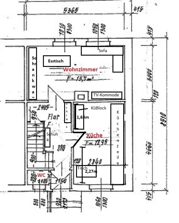

11.03.22 16:49
Ist das jetzt der Zustand nach Tausch also Beschriftung = IST? Aber unabhängig davon, wenn ihr Räume getauscht habt, dann habt ihr ja bestimmt auch ein paar Sachen fix angeschafft. Wäre also sinnvoll, mal zu skizzieren, welche Möbelteile wo ihn Wohnzimmer/Küche stehen, damit man mal über Wandnischen oder so nachdenken kann.
mayglow
11.03.22 17:02
Wenn ihr aktuell ne Küche habt und die wieder rein soll (oder zumindest großteils wiederverwendet werden soll) dann wäre glaube ich gut zu wissen wie die aussieht/steht und ob das ähnlich bleiben soll. Könnte mir auch vorstellen die Wand nur teilweise zu verschieben und so ne Ankleidenische zu schaffen, aber ob das irgendwie sinnvoll ist, hängt definitiv ja auch daran, was so in der Küche steht und bleiben soll.
Also einmal "+1" für mindestens Küchenmöblierung und einmal einzeichnen wo aktuell die Schränke im Flur stehen, wäre auch cool 🙂
Winniefred
11.03.22 17:02
Das ist der Ist-Zustand, ja. Ich kann gerne paar Sachen einzeichnen.
Winniefred
11.03.22 17:12
Ich hoffe man kann es erkennen, der Grundriss ist ziemlich "eng" beschriftet insgesamt. Ist halt ein kleines Haus.
Grundriss eines Wohnzimmers mit Sofa, Esstisch, TV-Kommode und Küchenblock.
Die Küche ist schon sehr alt. Kann gut sein, dass die dann ausgetauscht wird. Ich würde dann gerne eine L-Form der Küchenzeile anstreben. In demKüchenblock sind aktuell Gefrier- und Kühlschrank sowie Stauraum für Vorräte. Wir würden dann aber über der Küchenzeile lieber extrahohe hängeschränke nehmen und so dort mehr Stauraum schaffen. Und das, was jetzt im Block ist, in den kurzen Schenkel des L packen oder so. Ein Freund ist Küchenplaner, der macht uns das dann schick.
Benutzer200
11.03.22 17:43
Wenn Ihr wirklich Platz braucht (was ich persönlich nicht finde), dann direkt nach dem Eingang rechts eine schöne Nische einbauen (dort, wo jetzt der Tisch steht).
