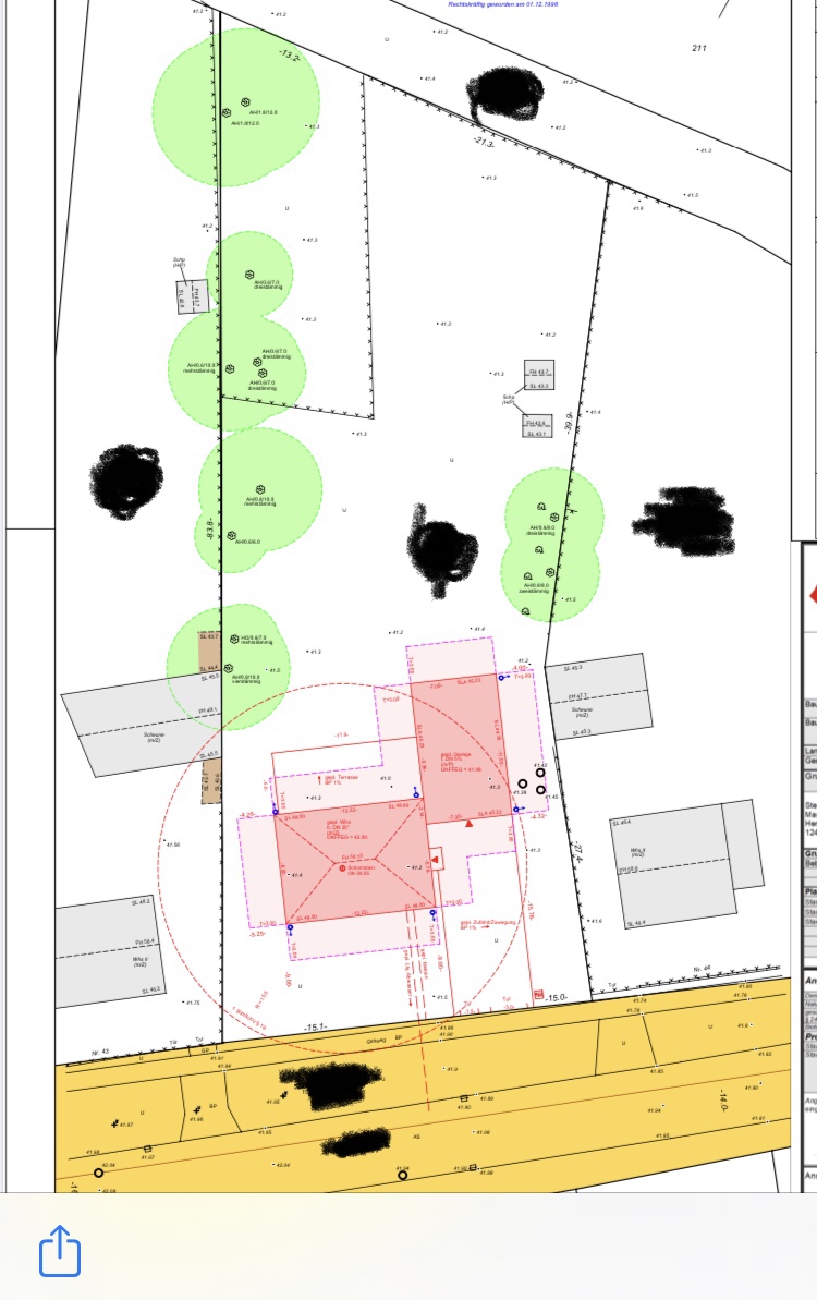

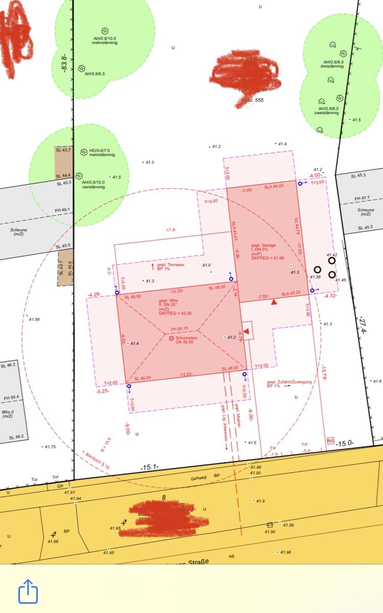

die Garage ist so groß, da ich mir anstelle zwei Holzhäuser („Wartung“) lieber eine 5m tiefere Garage gönne. Massiv, nicht regelmäßig streichen, sicherer und ausreichend Platz für Sommerpflanzen, Gartengeräte etc., daher 4fach. Grundstück ist 2200m2, da mangelt es nicht an Platz und daher auch „großzügig“ nutzen.
Fenster über Wanne — bis zur Straße sind es 9m, dann bis andere Seite nochmal ca. 8m (dann kommt der Nachbar)
Will die Sonne in die Küche bekommen, da laut Grundriss Süden unten, Westen links etc. ist.
Termin beim Planer ist heute und bei dem Flur im OG sehe ich auch noch Entwinklungsmassnahmen.
Mal der Lageplan, warum ich die Räume genau SO angeordnet haben möchte.
Küche gehört an die Terrasse!
Die Garage nimmt Dir jegliche Nachmittags- und Abendsonne im Haus.
Darum geht es nicht. Es ist einfach alles nur ...ungeplant... man muss bei Dir in die Wanne steigen, wenn man das Fenster putzen will. Das magst Du jetzt verteidigen, da es nicht „schlimm“ wäre, aber alles zusammen zeigt eben von einem zufälligen Hingebappe der Räume.

Die Garage steht im Osten. Oder meinst Du die Scheune und die Nebengebaeude des Nachbarn?
Das gesammte Konzept auf dem Grundstück ist auch nicht schluessig. Warum baut man die Garage nicht an die Grenze? Der westliche Nachbar hat da sehr grosszuegig an die Grenze bauen duerfen. Das Haus koennte dann ja 3 m weiter Richtung Osten ruecken.
Warum stehen Haus und Garage 1 m ueber Gelaende?
Warum so eine gigantische Terrasse im Norden?
