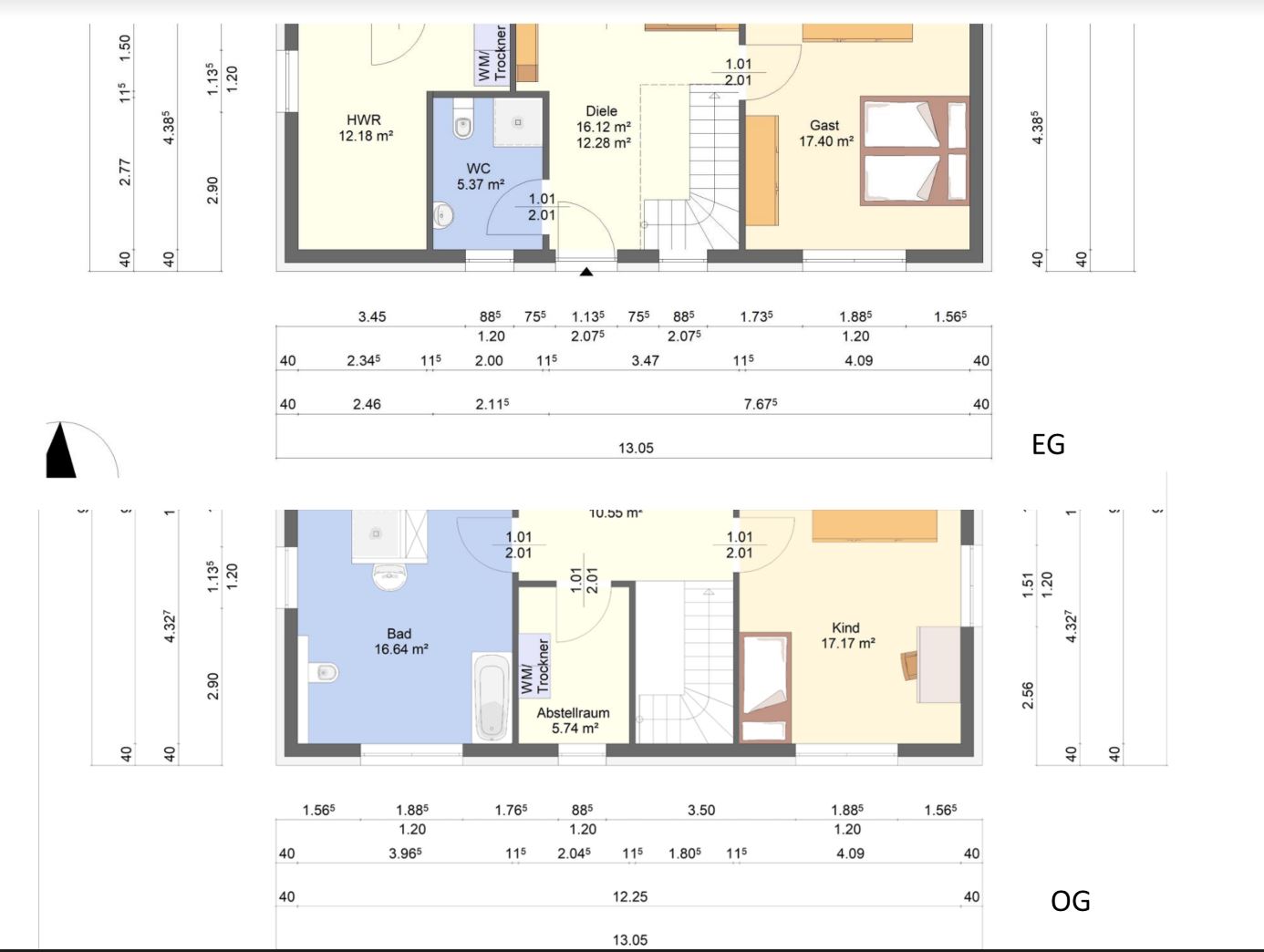

Die Tür von der Küche zum Hauswirtschaftsraum ist so gewollt weil dadurch das Gäste-WC schön groß wird. In den anderen Skizzen war das Gäste-WC kleiner.
Es wäre aber ein leichtes, das Gäste-WC auch in diesen Skizzen zu vergrößern und zusätzlich den Vorteil des größeren WZ zu genießen. Das ist ja jetzt keine Gehirnchirurgie, die 2 Räume wunschgemäß anzupassen. Aber ok, wenn Ihr nicht wollt.
Darüber hinaus ist Deine Kochinsel wie eingezeichnet reichlich Quark, oder? Wie lang ist die 1,20m? Ist die schon gestrichen? Falls ja am besten gleich raus radieren, sonst verwirrst Du alle nur immer wieder.
Terrassentüren hinter dem sofa sind auch Unsinn.
Dieses gigantische Bad ist auch einfach lächerlich, so wie es jetzt ist. Also entweder kommt da noch ne Sauna rein, ein Whirlpool oder sonst irgendwas. Also mindestens Walkin-Dusche und Doppelwaschtisch sind doch hier Pflicht. Das man jetzt noch beim Reinkommen gegen die Wand rennt, obwohl das ein Tanzsaal ist, ist doch wirklich haarsträubend.

War die Tür von der Küche in den Hauswirtschaftsraum nicht ein absolutes Nogo? Jetzt ist sie doch drin. Dann würde ich noch mal über den Entwurf von Würfel aus #88 nachdenken. Sehr viel schöneres WZ.

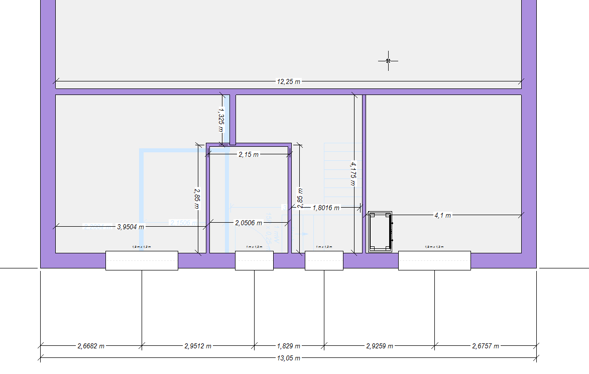

Wenn man mal die Maße der Wände hätte, anstatt die der Fenster, könnte Dir man mit der Fenstersache der Front ja bissl helfen. Aber dazu muss man schon exakt wissen, wo die Wände sind.
Da sind die genauen Maße. Wenn du mir da helfen könntest wär das super. Besten Dank.

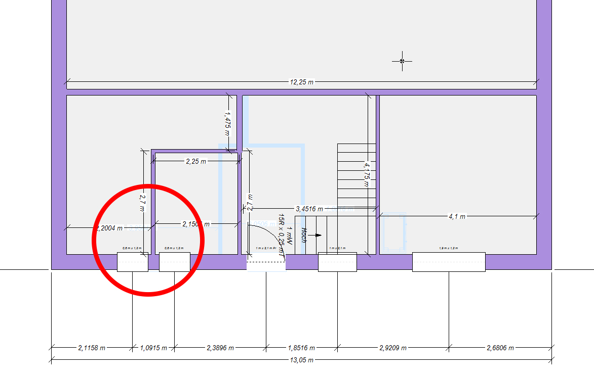

Ok, ich hab mal die automatische Bemaßung angelassen - das mach ich sonst nie. Aber so hast Du die Fensterposition in etwa. Die Maße sind leider oft bis auf 4 Stellen hinter dem Komma und nicht 100% exakt. Das musst Du selbst zurecht wursteln und einfach runden. Eine Wand musste ich um ein paar cm versetzen - siehe roter Kreis. Eventuell macht man aus dem bodentiefen Fenster an der Treppe im EG nur ein normales in Brüstungshöhe. Geht beides.
In Stein ist das auch nicht gemeißelt. Vielleicht hat noch jemand Verschönerungstipps?
