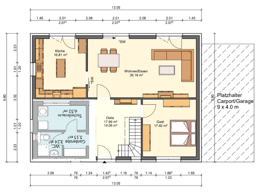

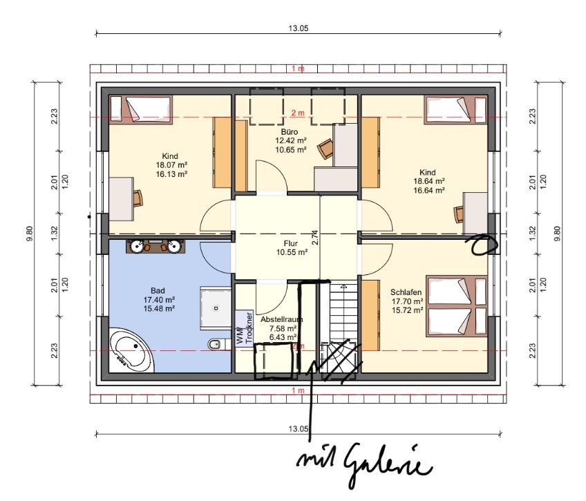

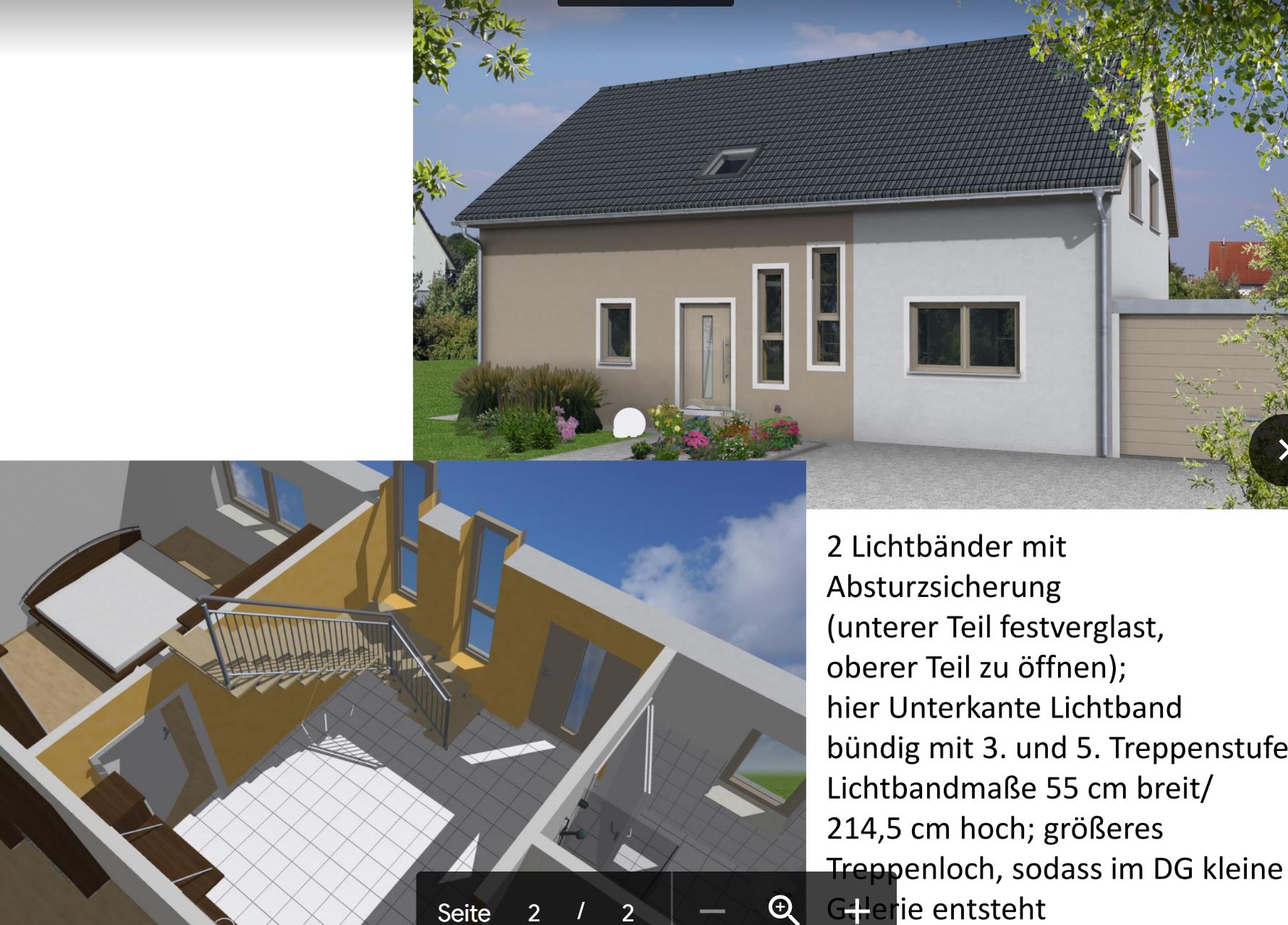

Wie oben schon gesagt mache ich ein paar Skizzen auf Basis der Ideen hier und meiner bisherigen Ideen. Stell dann eine Auswahl ins Forum, wird aber erst heute Abend was.

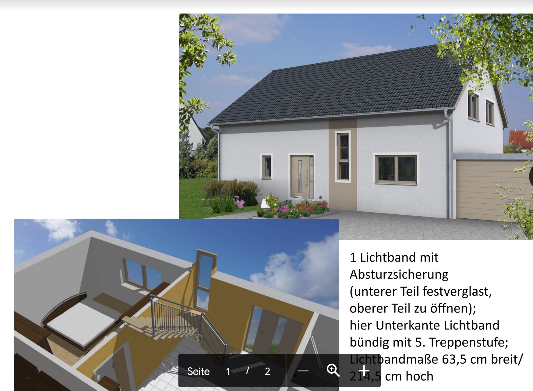

Hat nun leider doch etwas länger gedauert. Anbei die verschiedenen Ideen / Varianten.
1. Variante
Kam vom Planer. Ziel ist es das "Problem" der Belichtung/Belüftung im Treppenflur zu verbessern. Einmal mit Galerie und 2 Lichtband und ohne Galerie und 1 Lichtband.
Bei Treppenlichtband_1 entfällt das Dachfenster über der Treppe komplett (das Dachfenster im Abstellraum bleibt natürlich, auch wenn es auf einem Bild verschwunden ist) und man kann die Fenster bequem per Hand erreichen, um sie zu öffnen und zu reinigen. Diese Fenster sind zweigeteilt – das heißt, der untere Teil ist fest verglast und hat somit ein Absturzsicherung; der obere Teil ist zu öffnen.
Bei Treppenlichtband_2 hat der Planer meinen Vorschlag aufgegriffen, die Deckenöffnung zu erweitern. Das heißt, das Treppenloch ist vergrößert und jetzt so gestaltet, dass im Dachgeschoss eine kleine Galerie mit Geländer entsteht. Dadurch verliert natürlich der Abstellraum an Fläche, was ich aber nicht als schlimm empfinde. Ich denke, sowohl mit 1 als auch 2 Lichtband bekommt man viel Licht und geben dem Haus in jedem Fall einen besonderen Charakter. Die zweite Variante ist natürlich schon recht opulent, aber auch einzigartig und macht auf mich erst mal einen guten Eindruck. Zumindest den Bildern des Zeichenprogramms nach.
Wie findet ihr die Lösung(en)?
Vorteile
- bringt viel Licht ins EG und OG
- kein Dachgeschossfenster im Flur des OG, was sich schlecht reinigen lässt und auch nicht gut erreichbar ist
Nachteile
- Optik der Hausfront ist sicherlich Geschmackssache

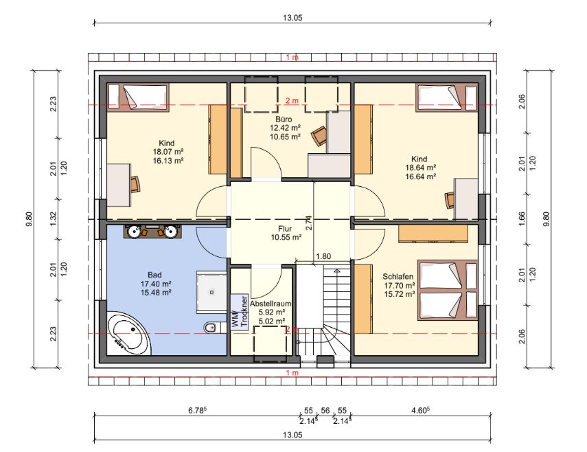

2. Variante
Das ist eine Idee von mir. Wir verändern den Grundriss im EG etwas und nehmen eine verglaste Doppeltür vom Wohn/Essraum zum Flur. Bei der Treppe arbeiten wir wieder mit einer Galerie. Abstellraum im DG verliert natürlich an Fläche, was aber nicht schlimm ist. Garderobe ist leider wegen der Doppeltür auch weniger zur Verfügung, das ist für mich schon ehr ein Nachteil. Eingang des Hauswirtschaftsraum ist wieder in der Küche, dadurch ist die Garderobe nicht mehr so dunkel wie in dem Entwurf wo man links und rechts gehen kann wenn man das Haus betritt. Flur oben bekommt über die Galerie und das kleine Fenster aus dem EG Licht. Hier denke ich das grundsätzlich ausreichend Licht in den Flur des EG und OG kommt. Wunder darf man aber keine erwarten!
Vorteile:
Nachteile:
- nur mäßig Licht im Flur des EG und OG
Was meint ihr?

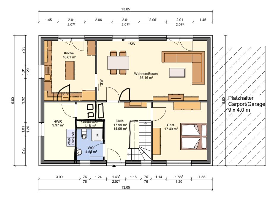

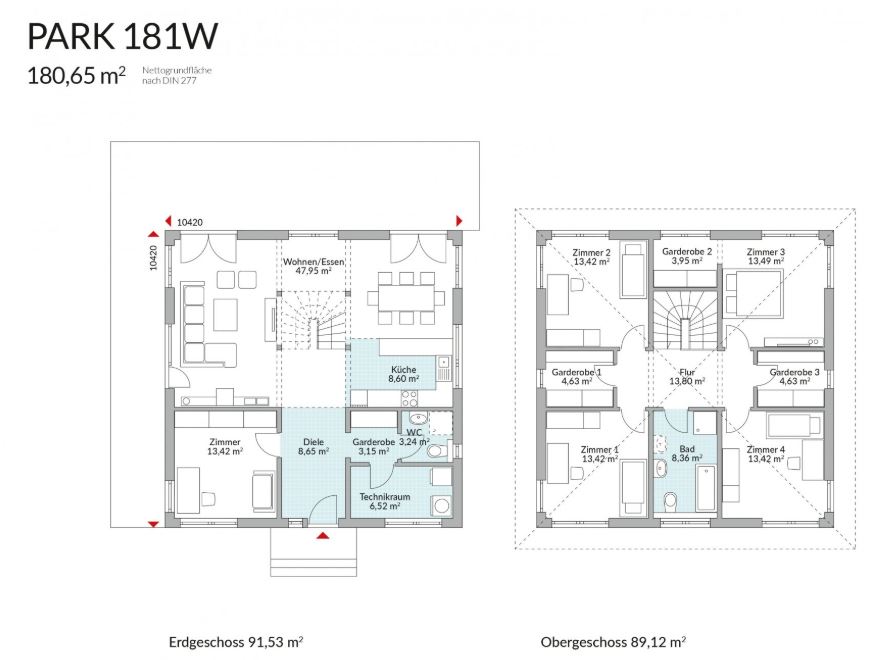

3. Variante
Ich habe die Idee von Drasleona noch mal aufgegriffen nachdem ich es in einem Danwood 181 Haus gesehen habe was unserem Grundriss sehr ähnlich ist. Ich habe das mal in unseren Grundriss eingefügt und durchgespielt. Nachteil ist das das Gäste-WC recht klein wird. (unter 4qm) Schmutz technisch ist die Lösung aber recht gut. Durch das kleine Gäste-WC ist diese Variante für uns raus.
Auch eine Kombination von 1 und 2 wäre für mich denkbar.

Das mit der Treppe steigende Fensterarrangement finde ich charmant. Am besten gefällt mir jedoch "Variante 3 Original" - eben wegen des "Original": ein unverändertes erprobtes Modell finde ich besser als eine Bastelei (zudem unter Beteiligung eines planungsunlustigen Bauträgers).
Naja, der Durchgang nur Garderobe ist eng. Tür zu Gäste-WC schmal und Hauswirtschaftsraum genauso. Variante 2 ist genauso erprobt weil von einem ähnlich Grundriss übernommen. Zugang zum Hauswirtschaftsraum ist eben nicht so optimal bei Variante 2.
Curly
warum sind eure Wohnzimmerfenster nur 2,07m hoch? Denkt daran, dass um das Fenster noch ein Fensterrahmen ist und euer Durchgang dann nur ca. 1,80m wird.
