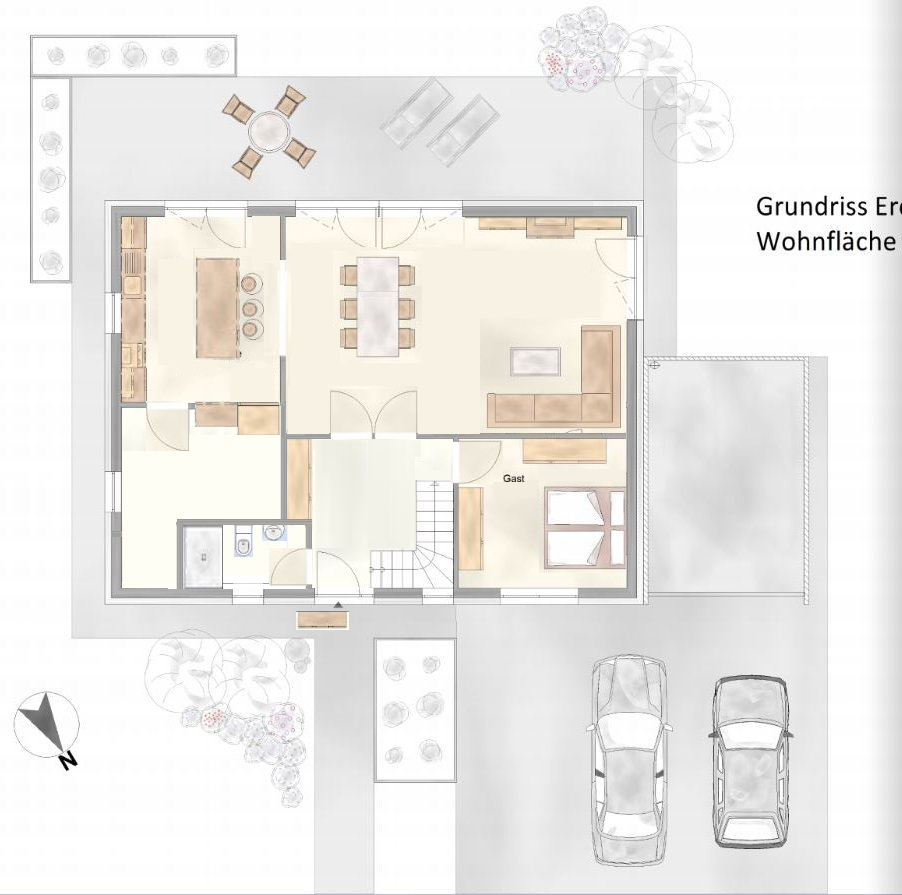

Es wäre aber ein leichtes, das Gäste-WC auch in diesen Skizzen zu vergrößern und zusätzlich den Vorteil des größeren WZ zu genießen. Das ist ja jetzt keine Gehirnchirurgie, die 2 Räume wunschgemäß anzupassen. Aber ok, wenn Ihr nicht wollt.
Darüber hinaus ist Deine Kochinsel wie eingezeichnet reichlich Quark, oder? Wie lang ist die 1,20m? Ist die schon gestrichen? Falls ja am besten gleich raus radieren, sonst verwirrst Du alle nur immer wieder.
Terrassentüren hinter dem Sofa sind auch Unsinn.
Dieses gigantische Bad ist auch einfach lächerlich, so wie es jetzt ist. Also entweder kommt da noch ne Sauna rein, ein Whirlpool oder sonst irgendwas. Also mindestens Walkin-Dusche und Doppelwaschtisch sind doch hier Pflicht. Das man jetzt noch beim Reinkommen gegen die Wand rennt, obwohl das ein Tanzsaal ist, ist doch wirklich haarsträubend.
Küche wollen wir noch mit einem Küchenplaner besprechen. Gleiches gilt für Badezimmer. Der Planer hat wieder Standard WC Komponenten eingezeichnet obwohl ich was anderes haben wollte. Kann ich ja auch nicht ändern? Meine Angst ist lediglich das es zu teuer wird.
Ich kommentiere den Grundriss noch mal.
- Gast zu wenig Platz um das Bett bei 2 Schränken
- Diele okay
- Hauswirtschaftsraum auch nicht erreichbar über Diele!
- Bad etwas klein und vor allem zu schmal!
- Wohnzimmer Anbauwand hätte ich lieber zur anderen Seite. Abstand Couch zum TV zu groß.
- Essbereich Top!
- Küche auch sehr gut mit der Kochinsel
Ich kommentier mal zurück:
Bett drehen. Fenster anpassen.
genau wie jetzt auch.
machs dicker. Platz ist genug. Ihr habt oben noch nen Hauswirtschaftsraum.
Na dann dreh die Einrichtung halt um 180°, obwohl es so viel schöner ist, wie eingezeichnet!
Zu groß geht gar nicht. Kauf nen größeren TV!
- Essbereich Top!
Ja megageil
auf jeden Fall besser und noch entwicklungsfähig.

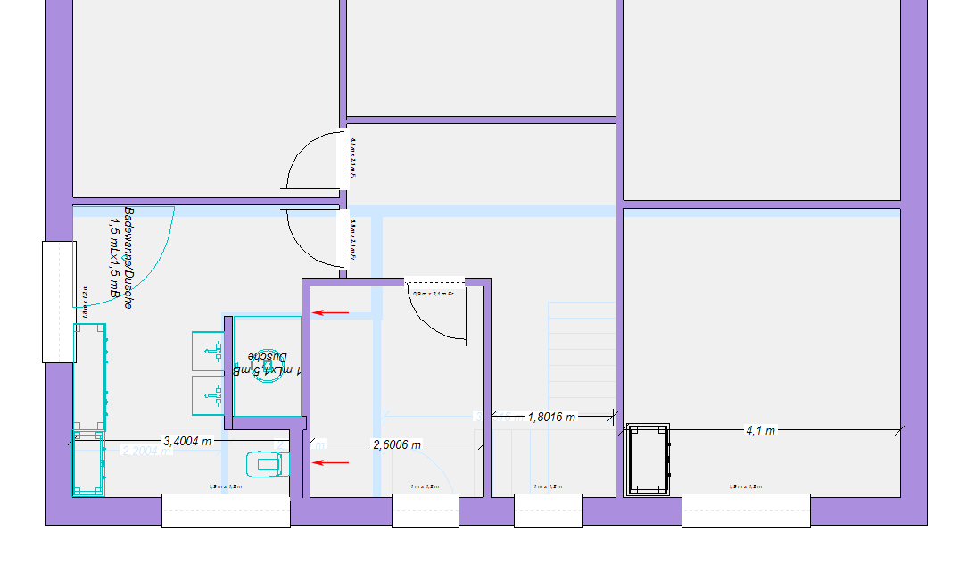

Ok, ich hab mal die automatische Bemaßung angelassen - das mach ich sonst nie. Aber so hast Du die Fensterposition in etwa. Die Maße sind leider oft bis auf 4 Stellen hinter dem Komma und nicht 100% exakt. Das musst Du selbst zurecht wursteln und einfach runden. Eine Wand musste ich um ein paar cm versetzen - siehe roter Kreis. Eventuell macht man aus dem bodentiefen Fenster an der Treppe im EG nur ein normales in Brüstungshöhe. Geht beides.
In Stein ist das auch nicht gemeißelt. Vielleicht hat noch jemand Verschönerungstipps?
Ich kommentiere auch zurück. Ich gebe dir bei einer Sache recht. Das ist die Größe des Bades im OG. Ist mir auch ein dorn im Auge weil es bestimmt recht teuer wird. Wenn du mir da helfen kannst wäre ich sehr dankbar.
Bett steht dann unterm Fenster? Wie soll das gehen.
Genau, deshalb auch kein Vorteil.
Der Planer hat in allen Zeichnungen immer eine Breite / Länge von mindestens 2,3m für den Hauswirtschaftsraum genommen. Ich sehe keinen Vorteil wenn wir das Gäste-WC "vor" den Hauswirtschaftsraum legen weil wir auch dann durch die Küche müssen.
Geschmackssache!
Unser TV ist 65" groß und ich finde den Abstand in unserer Mietwohnung minimal zu groß. Es sind ca 4,8m von TV Wand zur Hinterkante Couch.
Küche planen wir noch.

Toll gemacht. Danke dafür. Gibt es noch eine Möglichkeit die Front schön zu gestalten, wenn man statt des Fensters / Lichtband neben der Hauseingangstür einen Streifen Glas macht? Also die Haustür hat auf der rechten Seite dann einen integrierten Streifen aus Glas.
Also ein Seitenteil? Wie breit? Darf das Fenster trotzdem rein?
.. die Größe des Bades im OG. Ist mir auch ein dorn im Auge weil es bestimmt recht teuer wird. Wenn du mir da helfen kannst wäre ich sehr dankbar.
Also ich kann Dir kein Geld borgen, wenn Du das meinst.
Ich würde das Bad etwas schmaler machen und dafür den Hauswirtschaftsraum vergrößern. (Wand dazwischen einfach verschieben.) Dann kann man im Hauswirtschaftsraum schön hantieren, auch mal ein Hemd bügeln und zusätzlich noch die Weihnachtsdeko verstauen. Das Bad wird etwas kleiner, liegt aber mit 14,68m² immer noch in der Oberklasse. schränke rein und großzügige Einrichtung, dann fühlt man sich nicht mehr wie in einer Turnhalle. Das Mega-Einsparpotenzial hat es so allerdings auch nicht. Also fang schon mal an, nach presiwerten Fliesen zu suchen!
30cm breit soll es sein. Nimm das Fenster raus.
Ich würde das Bad etwas schmaler machen und dafür den Hauswirtschaftsraum vergrößern. (Wand dazwischen einfach verschieben.) Dann kann man im Hauswirtschaftsraum schön hantieren, auch mal ein Hemd bügeln und zusätzlich noch die Weihnachtsdeko verstauen. Das Bad wird etwas kleiner, liegt aber mit 14,68m² immer noch in der Oberklasse. Schränke rein und großzügige Einrichtung, dann fühlt man sich nicht mehr wie in einer Turnhalle. Das Mega-Einsparpotenzial hat es so allerdings auch nicht. Also fang schon mal an, nach presiwerten Fliesen zu suchen!

Danke für die Lösung mit dem Badezimmer und Abstellraum. Finde die gut und so könnten wir paar Euro sparen. Wir brauchen keine teuren Fließen aber selbst die normal guten sollen ja beim Badplaner teuer sein. Wenn wir den Abstellraum so groß machen wird das meine Frau freuen.
