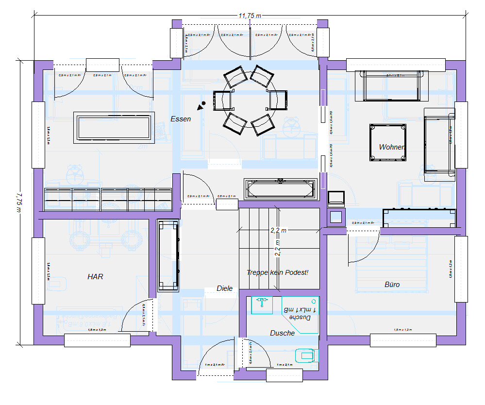

He, hab beim letzten Spielspaß den Kamin doch noch ganz gut rein bekommen, klein aber fein:
Grundriss eines Wohnhauses: Wohnzimmer, Esszimmer, Büro, HAR, Diele, Dusche und Treppe.
Nur die Küche wäre noch etwas lieblos. Für sowas haben wir hier Kerstin (kbt09).
Ja ist an mir vorbeigegangen. Sorry! Bebauungsplan gibt nur Satteldach oder Walmdach vor. Sowie 2 Vollgeschosse maximal. Mehr steht soweit ich gestern gesehen habe nicht drin. Was der Architekt sich dabei gedacht hat müsste ich ihn fragen
Ja, bitte, das juckt mich zu erfahren
Aber die Gauben sind eh vom Tisch erst mal.
Das sehe ich nicht unbedingt so. Wenn Du meinen Beitrag nun gelesen (und verstanden) hast - letzteres braucht ungeübt vermutlich dreimal Lesen und einen Underberg - dann sollte bei Dir angekommen sein, daß Du ja keine echten Gauben hast, sondern eigentlich Zwerchhäuser (Gauben würden auf dem Dach - meist auf dessen Drempelwand - aufsetzen, Zwerchhäuser hingegen führen die Außenwand fort); daß das Dach vor den "Gauben" somit ein für den Dachstuhl konstruktiv unnötiger Dachüberstand ist; und folglich dieser hier weggelassen werden kann und gegen unter die Gürtellinie des Kniestockes rutschende Fensterbänke nicht sperren würde. Deine Befürchtung
Die Gauben sind mit 1.30m Kniestock eh nicht mehr machbar ohne das die Fensterbretter ewig hoch sind.
halte ich also für einen verständlichen Laienirrtum. Immerhin hatte mich dieses Mißverständnis von Dir überhaupt erst geweckt, die atypische Konzeption Deiner "Gauben" zu erkennen.

ja, habs denke ich jetzt verstanden. Du meist diesen Unterschied oder?

Das weiß ich nicht: das obere Bild ist keine Gaube, sondern ein Zwerchhaus - eben, weil es auf der Außenwand stehend hochwächst; und ja, der Kniestock ist dabei variabler. Auf dem unteren Bild ist nicht erkennbar, ob es eine Gaube oder ein Zwerchhaus ist - eben weil der Bildausschnitt nicht weit genug hinab reicht um zu erkennen, ob unter den Fenstern nur Dachüberstand ist oder teils auch noch eigentliches Dach.

Ich habe Zwerchhäuser - heißt das meine ,,Gaube,, auf der Außenwand aufsitzen. Den Dachüberstand haben wir wohl drin damit die Terrasse überdacht ist. Ich glaub da hatte er mal was erwähnt. Da hab ich aber nicht weiter drüber nachgedacht weil ich da keinen Nachteil gesehen hatte zu der Zeit.
Die Gaube sitzt also hinter (also innen) der Außenmauer auf dem Dachstuhl auf? jetzt richtig?
