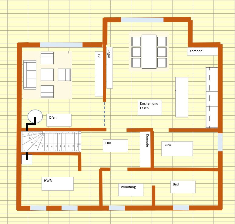

Einziger Nachteil der mittigen Treppe: Ich hab im Dachgeschoss ganz schön viel Raum den ich als ,,Flur,, verschenke.
Ich muss hier mal was klarstellen. Flur ist kein verschenkter Raum! Der Flur wird immer so runter gemacht und klein gehalten - das hat er nicht verdient.
In diesem Fall ist ja die Frage auch, wo und ob man überhaupt oben Wände einzieht. Wäre es meins, würde ich nur hinter der Treppe abteilen als einen kleineren Raum. Den Rest tät ich gleich komplett offen lassen - damit man auch ne richtig große Modelleisenbahn aufbauen kann... :p

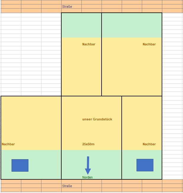

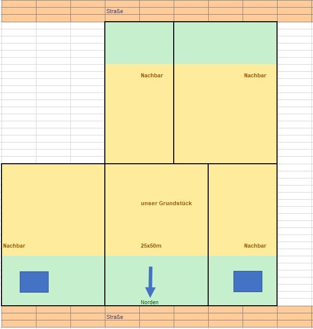

Ich hab mal grob die Lage von Grundstück zu den Nachbarn skizziert
Schematischer Lageplan: Unser Grundstück in der Mitte, umliegende Nachbargrundstücke und Straßen.
Unser Grundstück ist das unten in der Mitte. Der Nachbar im Osten hat an der Grundstücksgrenze einen Carport stehen und dann daneben sein Haus. Also recht weit weg. Der Nachbar im Westen hat sein Haus 3m von der Grenze weg gebaut. Wir wollen unser Haus mehr in Richtung Osten rücken und zwischen den Nachbar im Westen unseren Carport stellen. Das Grundstück hat perfekte Südausrichtung.
Wenn Du an der Version von Katja arbeitest, dann würde ich den Flur vor der Treppe im EG rechteckig machen, also auf einem QM im Hauswirtschaftsraum verzichten. Das ist von der ganzen Optik wie auch Treppengebrauch besser.
