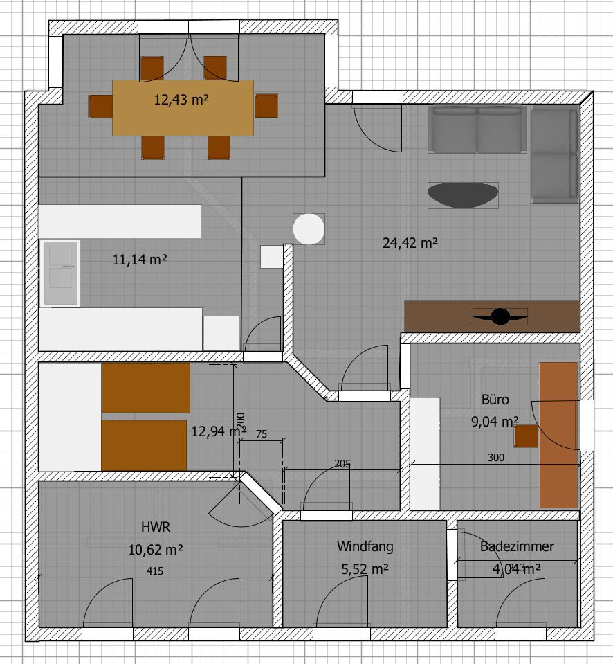

quelle catastrophe!
Wenn du jetzt noch darauf eingehen könntest warum er für die Tonne ist, wüsste ich schon mal wo ich ansetzen könnte.
Schau doch mal selbst: da ist alles verzerrt. Was hast Du denn da gemacht???
Ich hab mich zwar nicht hingesetzt und gezeichnet, aber es hätte (nach meinem Vorschlag und Denke) ein Entwurf ganz ohne schräge Wänden herauskommen müssen.
Und ich bin sicher, dass DAS keiner gemeint hat.
Sparfuchs77
Ja ich sehs. Meine erste Änderung, wo ich Küche und Wohnzimmer getauscht hatte, hätte grade Wände. Aber die Variante ist bei meiner Frau nicht angekommen.
Naja jetzt haben wir ein Beispiel wie man es nicht macht. ^^ ist doch auch schon mal was.

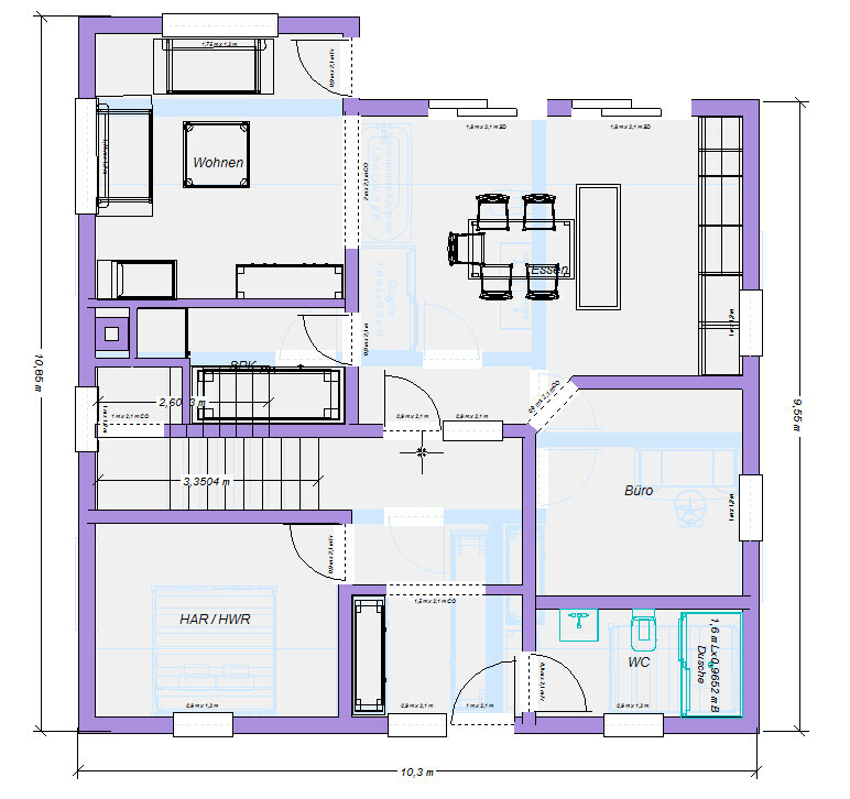

Grundriss einer Wohnung: Großes Wohnzimmer mit Sofa; Essbereich; Küche; Schlafzimmer; Büro; Bad.
Grundriss: Wohnbereich links, Essbereich mit Tisch, Küche, Büro rechts, WC, HAR/HWR, Treppenhaus.
Küche in eurer Variante mit esstisch funktioniert deshalb gerade so, weil die Halbinsel nur 60 cm tief ist. Der gesamte Bereich der beiden Türen zum Allraum mit dem Bereich um den Kamin ist jetzt vor allem Wegefläche.
Bei Kahos Lösung könnte man noch überlegen, den Kamin mehr mittig zu legen, man würde dann im OG allerdings im Bad landen. Da ursprünglich keine Podesttreppe geplant war (und auch im jetzigen Entwurf der Platz nicht reicht), könnte Kahos 250 langer Treppenauslauf auch kürzer werden und man hätte Spiel mit der Tür zu Kinderzimmer 1 und Kaminschacht könnte evtl. dort hinter die Tür.
Kahos Küchenlösung kann man sich auch sehr gut mit Tisch 250 lang, dann aber gedreht und Banklösung an der Insel vorstellen.
Katjas schräge Ecke zum Büro könnte man auch noch entfernen oder eben lassen um den ursprünglich gewünschten Effekt "mit dabei sein" zu gewährleisten. In eurer Planung könnte das Büro genausogut eine Tür haben.

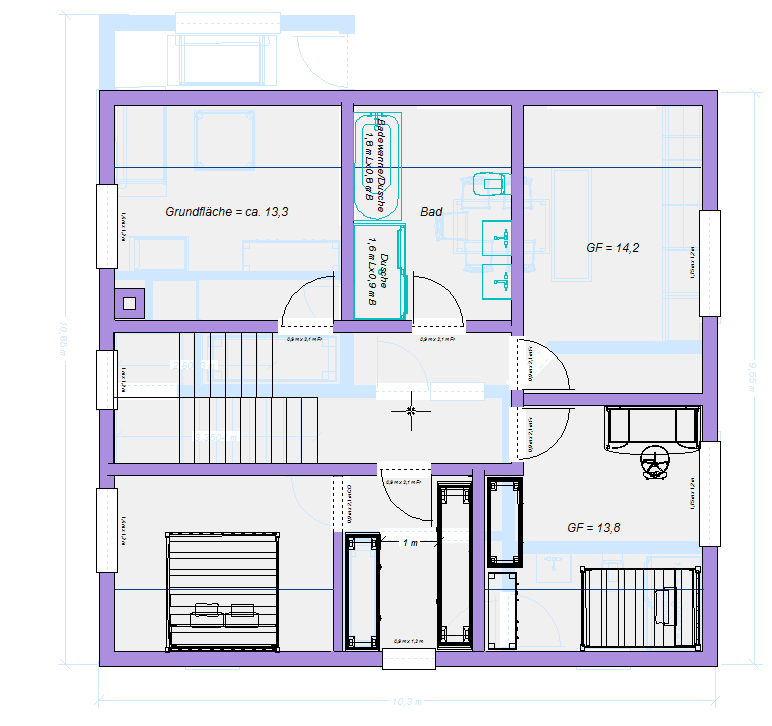

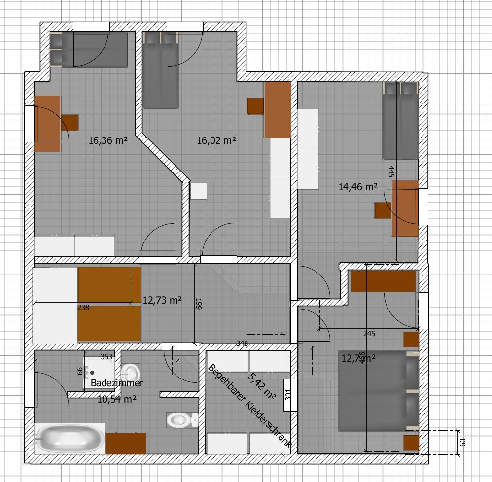

Grundriss einer Wohnung mit drei Schlafzimmern, Badezimmer und begehbarem Kleiderschrank.
Grundriss eines Hauses mit mehreren Zimmern (Schlafzimmer, Bad), Treppe und Möbeln.
Definitiv besser .. Schranklösung und Schlafen, da man aus dem Bett an den schrank und dann raus kann. Außerdem haben alle Kinderzimmer die Möglichkeit ein normales Fenster zu bekommen, auch ohne Gaube, Erker usw.
Worüber man gut nachdenken muss, beim Bad von Katja ist die Abwasserführung. Aber, bei guter Planung sollte sich das Richtung Essraumecke unten links bewegen können und gut gedämmt ist das geräuschtechnisch kein Problem.

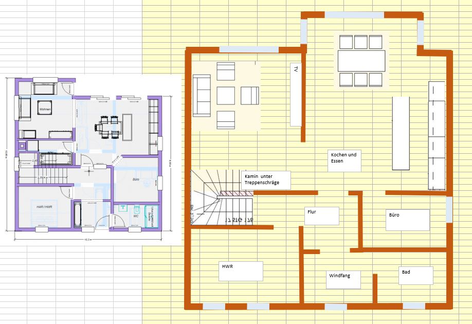

vielleicht so?
unter der Treppenschräge (verkleidet) könnte man vielleicht schön den Kamin platzieren. In der Küche wäre Platz den Tisch mal längs zu stellen. Schrägen sind auch keine mehr drin. Das kleinere Büro würde uns reichen. Dafür den Wohnraum etwas größer. Statt der Wand wo der TV steht könnte man auch ein großes Bücherregal stellen.
Hab jetzt nur mal schnell Excel bemüht. Den alten Grundriss als Hintergrund gehabt und nachgezogen. Proportionen sollten soweit stimmen.
Zwei Grundrisse eines Hauses: Küche, Wohnzimmer, Büro, Bad, Flur, HWR, Treppenbereich.
könnte man das so weiter verfolgen oder wieder Katastrophe?
