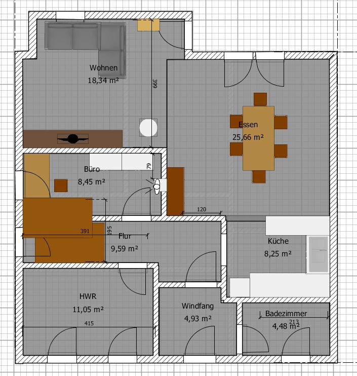

Wir sitzen grad (wieder mal ) am Grundriss. Angefangen haben wir damit unseren Grundriss zu optimieren. Die anderen Vorschläge muss ich in Ruhe mal nachbauen. Da muss meine Frau auch nicht hinter mir sitzen dafür. Aber @Niloa hatte Recht. Die Küche hat nicht funktioniert.
Beim spielen mit unserem Grundriss ist das aktuell bei raus gekommen. Die Idee war Büro und Küche zu tauschen.
Grundriss eines Hauses: Wohnen, Essen, Küche, Flur, HWR, Windfang, Büro, Badezimmer.
- bis auf Bad und Hauswirtschaftsraum alle Räume mal getauscht
- Treppe gedreht - ragt jetzt nicht mehr in den Hauswirtschaftsraum sondern ins Büro

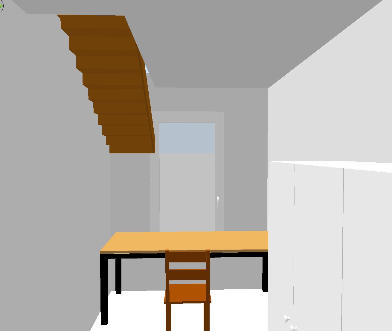

stelle ich mir dann so vor und könnte ich mit Leben
Grauer Innenraum mit Holztisch und Stuhl, rechte Schränke, linke Treppe und Tür im Hintergrund
- Wohnzimmer könnte man abtrennen bei Bedarf
- Küche ist erster Raum und das Wohnzimmer damit kein Bahnhof mehr.

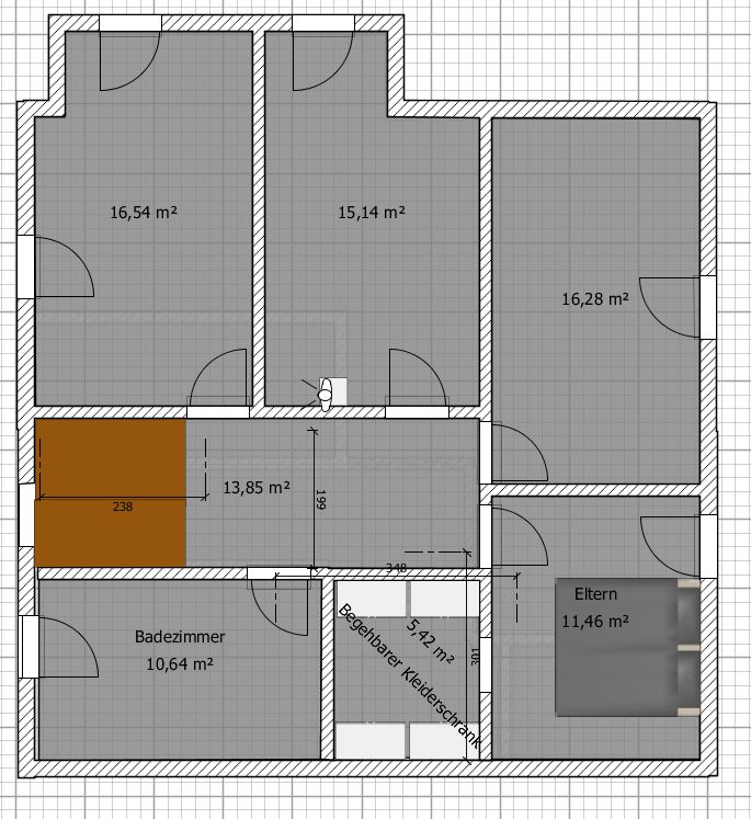

OG
Grundriss einer Wohnung mit mehreren Zimmern, Bad, Elternzimmer und begehbarem Kleiderschrank.
Warm oder kalt (oder Katastrophe)?
Ich würde den GU fragen was günstiger kommt
- niedriger Kniestock mit Gauben
- höherer Kniestock ohne Gauben
- Grundfläche größer dafür Erker weg, Satteldach ohne Gauben (laufende Meter Außenwand ist gleich, einfache Form, einfaches Dach, keine Übergänge, Ecken nichts)
