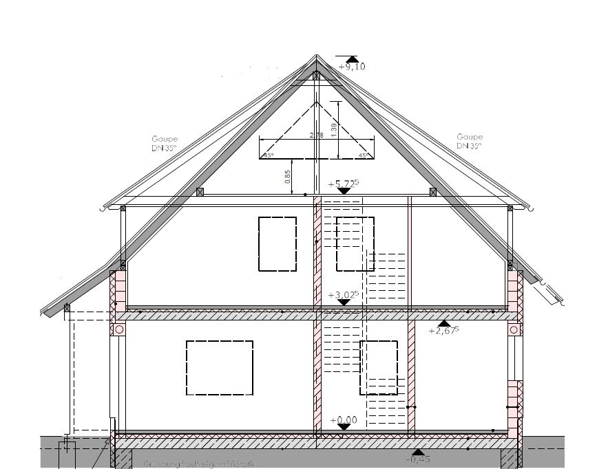

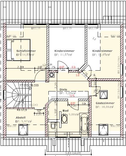

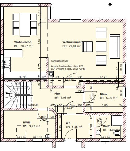

hier nun die geschuldeten Grundrisse.
2D-Grundriss eines Hauses mit Wohnzimmer, Küche, Flur, Büro, Bad und HWR
2D Grundriss eines Hauses mit Schlafzimmer, Kinderzimmer, Bad und Diele
Schnitt durch ein zweigeschossiges Haus mit Dachstuhl, Fenstern und Treppe.

Dem einen oder anderen hat der Grundriss ja nicht so gefallen wie er war. Das ist auch völlig in Ordnung.
Wir haben sämtliches Feedback aus dem Thread im Familienrat besprochen und den Architekten dann darauf angesetzt. Wir sind mit dem Ergebnis sehr glücklich. Seit meine Frau das Ergebnis das erste mal live gesehen hat, kann sie den Einzug kaum noch erwarten.
- Der offene Wohn/Ess Bereich gefällt uns sehr gut und wird gut zu uns passen. Der Weg durch das Wohnzimmer um in die Küche zu kommen, ist für uns ok.
- Schornstein wurde etwas verschoben
- Die Treppen haben wir, wie hier vorgeschlagen, drehen lassen. Der Vorschlag war Gold wert und gefällt ausgesprochen gut! Damit kommt man oben grade in den Flur rein. Der Flur oben ist fast ein bisschen groß, wirkt aber klasse.
- Unter die Treppe kommt ein kleiner Abstellraum
- Die Abstellkammer oben ist jetzt etwas größer geworden und besser nutzbar
- Die Kinderzimmer sind klein, Ja, haben aber Südseite, schönste Aussicht keine Dachschrägen und werden ausreichen.
Die Gauben ermöglichen einen sehr großen Dachboden. Den bauen wir als kleinen Aufenthaltsraum aus (Sofa, TV). Soll dann dienen als:
-Hobbyzimmer für Papa (Zocker PC, VR spielen, Retro Spiele), mal mit Kumpels ein Bierchen trinken
- Rückzugsort für die Kids wenn die mal Freunde da haben und dann nicht das Wohnzimmer belagert werden muss. Das gleicht die kleineren Kinderzimmer etwas aus. Da oben kann man dann auch mal mit 5 oder 6 Freunden sitzen. Da wäre selbst ein größeres Kinderzimmer eng.
Im Hauptdachbereich (45°) kann man mit 1.80cm Größe auf 2,5m Breite stehen. Wo die Gauben sind auf über 4m Breite.
Holz-Dachstuhlrahmen über Steinfundament, mit zentralem Kaminrohr im Dachstuhl.
Mit dem Budget sind wir aktuell ca +-0 im Plan. Dach ist teurer als geplant geworden, Rohbau im Plan und Dachstuhl + Fenster etwas günstiger.

Wie ist denn die Treppe nach oben geplant? Und vll oben eine kleine Nische abtrennen und ein Mini WC einbauen? Kaltwasser und Abwasser hochziehen ist ja nun nicht so umständlich
Sparfuchs77
Die Treppen liegen übereinander vom EG bis ins DG. Ja WC wäre eine Option (hatte ich schon Mal überlegt), aber ist auf der Nordseite (Grundriss Planunten) nicht wirklich umsetzbar. Planoben müsste die Entwässerung durch die Schlafzimmer erfolgen, was auch sehr unattraktiv ist.
Ich sag mal: 3m zur Treppe, und 3m von Treppe bis ins OG WC ist mMn zumutbar. Aber danke dir für den Input!

Eine Frage die zur Grundrissplanung passt hätte ich allerdings doch noch, das wir zeitnah mit der Elektrik anfangen. Steckdosen und Netzwerk / TV ist soweit geplant. Licht mache ich mir noch so meine Gedanken. Vor allem der Wohnzimmer / Essbereich macht mir noch zu Schaffen.
Habt ihr da vielleicht Ideen? Ich dachte an eine Lampe mittig im Wohnzimmer, eine an der Wand bei den Balkontüren (gegenüber Schornstein) und eine über dem Esstisch. Aber irgendwie will mir das noch nicht so final gefallen.
