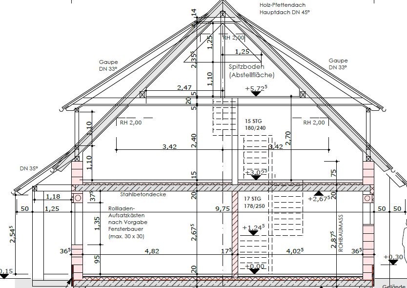

mhm aber höherer Kniestock lässt sich mit den Gauben nicht vereinbaren oder? Ja der Raum oben ist wirklich begrenzt. Das sind auch 45° Neigung oder?. Mit welchen Deckenhöhen arbeitest du? Wäre dir die Schnittzeichnung hilfreich?
Ich nehme für Skizzen immer folgendes an:
2,90m Geschosshöhe
2,60m Deckenhöhe
0,30m Decke + Fußboden
Mein Programm ist echt ein altes Ding. Vielleicht lässt sich das auch alles nicht so gut darstellen und in echt ist es weniger schlimm. Vielleicht hab ich mich auch verrechnet. Aber über die Spitze würde ich mit dem Architekt noch mal reden. Vielleicht macht er Dir auch einen 3D-Einblick. Oder wenigstens die 2m-Linie mal reinzeichnen lassen in Etage 3!

Noch mal zu den Gauben. Wenn ich den Kniestock anhebe hab ich entweder die Möglichkeit die Gaubenfenster aufs Dach ,,aufzusetzen,, was in kleineren Fenstern resultieren würde, oder ich kann die Fenster im Dach ,,versenken,, was in längeren Fensterbänken resultieren würde. Ich stelle mir das wie im Bild vor:

Damit wäre ich doch vom Kniestock unabhängig oder? Mhm aber dann funktioniert so der Vorbau mit der Essecke nicht mehr...

Am Schnitt sieht man eines schön:
Wenn Du die Gauben sowieso fast von Ost bis West durchziehst, kann man eigentlich auch gleich auf 2,20m im OG Hochmauern und dann ein flacheres Dach aufsetzen. Wie ist da der Preisunterschied?
