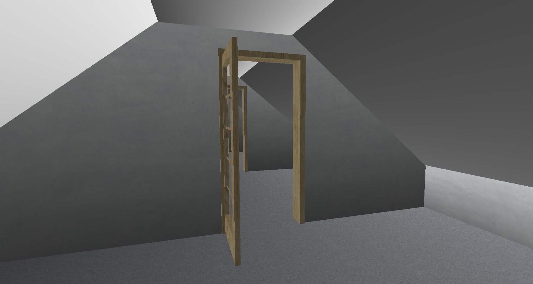

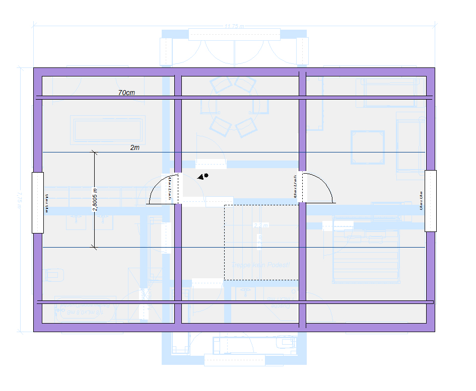

@kaho674 könntest aus deiner Variante mit den 2 Vollgeschossen die Höhe vom bzw Nutzbarkeit vom Dachboden ablesen / abschätzen?
Naja, ich bin auf ~39° Dachschräge runter. Die nutzbare Fläche dürfte dennoch größer sein.
hier die 2m Linie, welche aber immer nur Schätzwerte sind. Ich kenn ja den Dachaufbau Deines GUs nicht.
