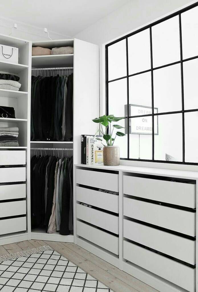

Dann stört eigentlich nur noch, dass die Ankleide kein Fenster hat. Dafür hab ich aber ehrlich gesagt noch keine Lösung....
Das würde mir auch nicht gefallen. Kunstlicht ändert die Kleiderfarbe und in der Speis habt Ihr ein Fenster

Die Frage ist nur, wie man das Thema Ankleide gelöst bekommt?
Ich habe das Problem noch nicht ganz verstanden. Wenn da ein Fenster hin soll, machs rein. Schrank kann man ja heutzutage maßschneidern.
Und der Wäscheschacht könnte ja problemlos auch auf jede andere Seite des Raumes. Zu überlegen wäre vielleicht, ob man den Schacht gleich in einen Schrank integriert. Dann isser optisch weg und die Fläche drüber als Schrank nutzbar.

Vielleicht ja so. Ich muss mich mal mit dem Pax konfigurator austoben. Evtl sehe ich dann die Lösung
Quelle:homedeco
Offenes weißes Kleiderschrank-System mit Kleiderstange, Kommode, Pflanze und großem Gitterfenster.
