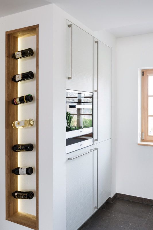

Mir persönlich würde die Treppe ja dann einseitig offen gefallen. Allerdings weiß ich nicht, wie dann der Kellerabgang wirkt.
Zusammen mit so einem Element fände ich eine offene Treppe schon sehr schön.
Moderne Küche mit vertikalem Weinregal neben integrierter Ofen-/Küchenzeile.
Du kannst Offenheit auch anders regeln.
Nichts gegen offene Treppen - wir haben eine - wir sind aber nur zu zweit und planen keine Kinder, die ihre Clique mit nach Hause nehmen. Da würde ich anders planen.
Da ihr ja noch sehr vage seid mit der GrundrissPlanung, würde ich mich jetzt nicht auf das ein oder andere Nice-To-Have versteifen. Und wenn doch, dann aber auch die Rahmenbedingungen (Nische im WZ) mit einplanen.
