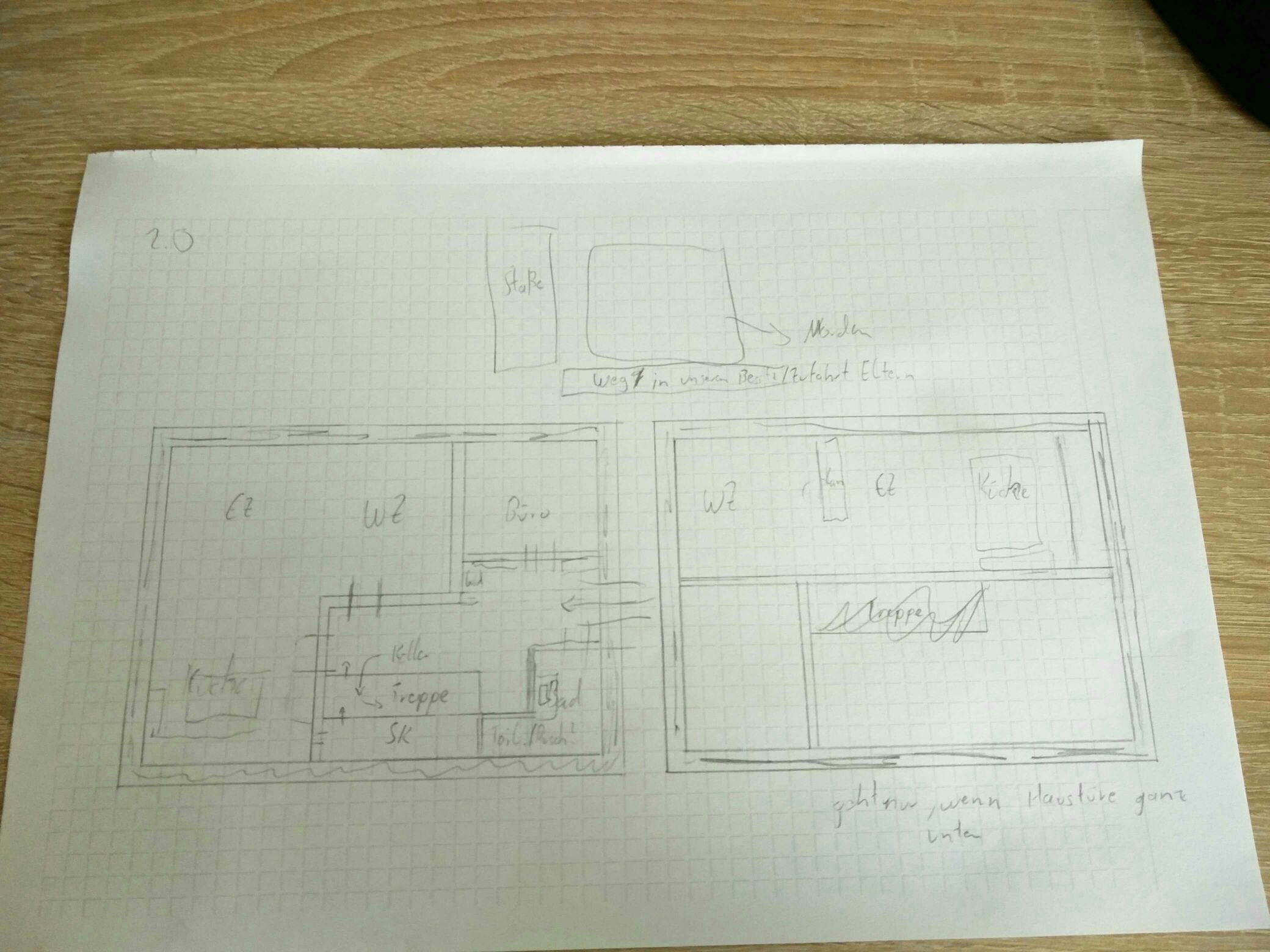

Neuer Versuch. Habe versucht, die Fehler aus Version 1 nicht mehr zu machen.
Speis ist jetzt im Nordosten, das Bad kann ein Fenster bekommen und ich hab nen Abgang in den Keller. Nur die Küche ist recht weit vom Eingang entfernt.
Was wahrscheinlich nicht geht ist diese Verbindung zur Garage. Ansonsten krieg ich keinen ausreichend großen Hof weil ich die Garage so weit nach vorne rücken muss

Die Speis hat 1 Meter oder? Das ist zu eng.

Das ist mir auch aufgefallen. Deswegen die kleinen Pfeile an der Treppe und Speis nach oben

Man kann halt so ein schräg fotografiertes Blatt Papier nicht so gut erkennen. Daher von oben fotografieren, viel besser wäre noch, Einscannen.

Verschenke doch im Besucher WC nicht den Platz. Zieh die Wand ans obere Treppenpodest. Karsten
