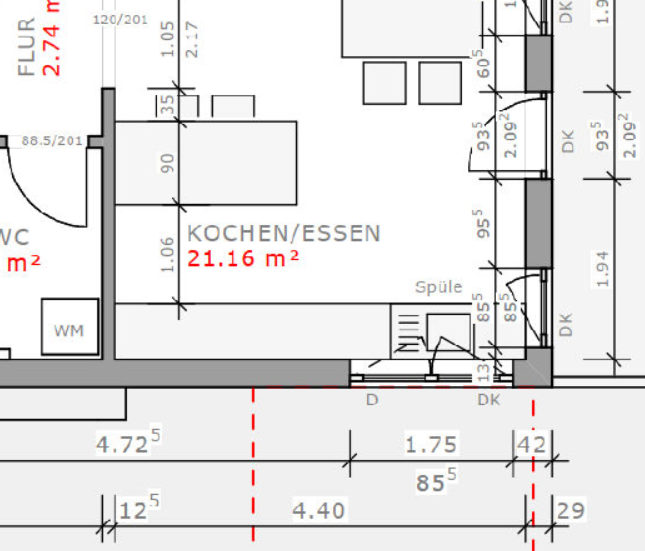

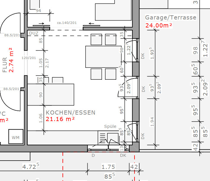

bei vorhandenem Grundriss haben wir aktuell folgende Küchenzeile geplant.
Gesamtfläche der Küche mit Essecke beträgt 21qm, Raumlänge (Wand Küchenzeile) ist 440cm.
Eine Kücheninsel ist geplant, aber als reine Arbeitsfläche (kein Herd), mit evtl. offenen Schränken unten);
und evtl. mit "Erhöhung" am Ende der Insel, damit die Insel als Art "Theke" dienen kann.

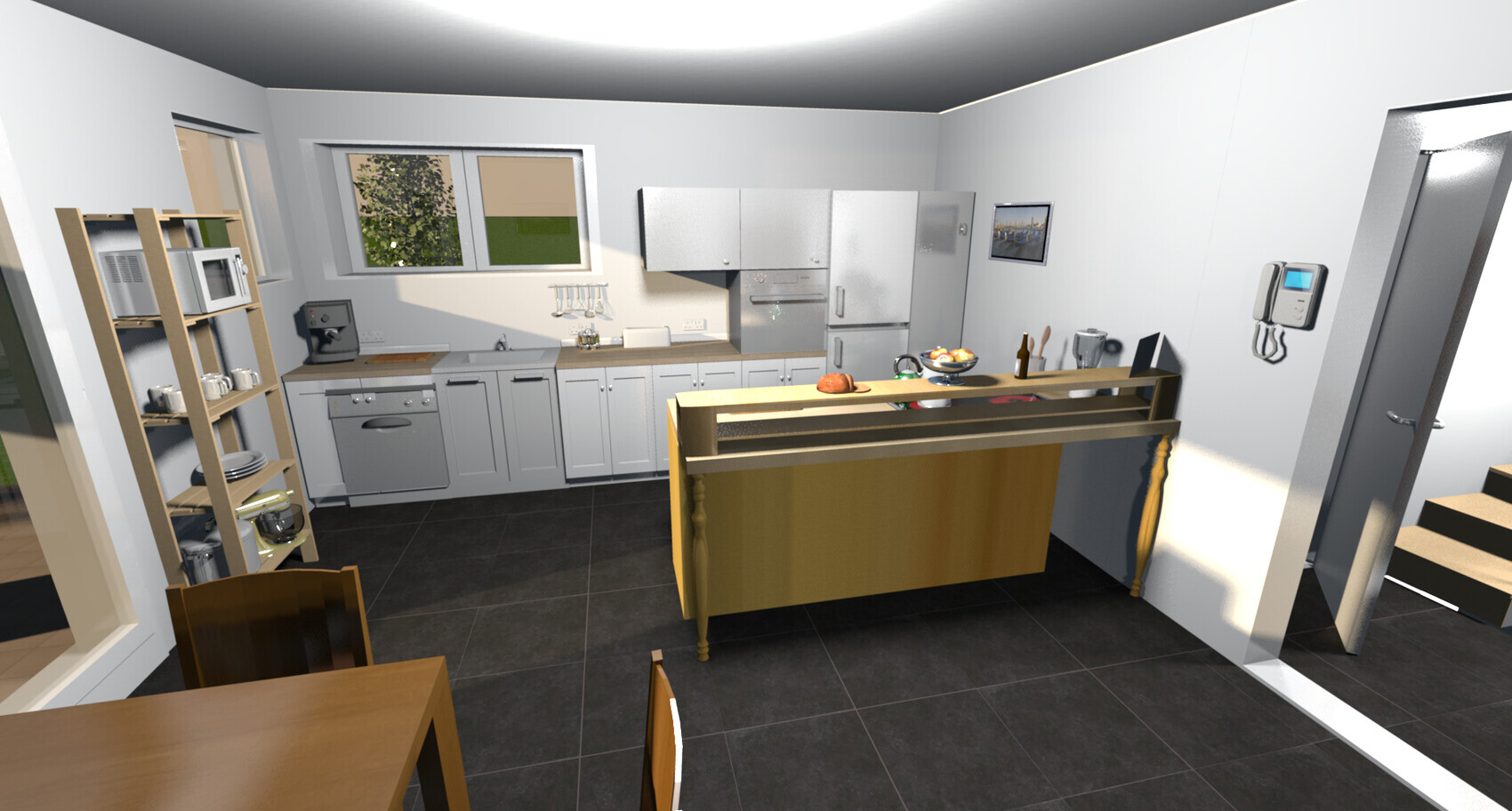

Hinweis: Im gerenderten Bild sind die Farben und Designs (wandregal, Insel, Spüle, ...) nur Beispielhaft (was Sweet3D halt ergibt), es geht mehr um die Anordnung und Reihenfolge von Schränken und Geräte.
Was evtl. auch schön wäre, wenn eine (kleine) Arbeitsfläche in der Fensterecke wäre (Blick Richtung SW, Abendsonne).
Aktuell haben wir dort die Spülmaschine geplant, nah an der Spüle und geöffnete Klappe stört wenig (weil an der Wand entlang).
Ideen, Anmerkungen, Anregungen?

Was ist denn der Grund dafür, dass ihr den Herd nicht auf der Insel haben möchtet? In er aktuellen Planung hat man meiner Meinung nach recht wenig Platz neben dem Herd. Das würde ich persönlich so nicht planen, wenn es anders machbar ist
darksun
18.06.22 15:24
Die Insel selbst kann (und wird) nur ca. 90 x 200cm.
Kaffeeautomat soll drauf, und wenn noch Herd drauf soll, wird es dort (auch) eng mit Arbeitsflächen ...

Kaffeevollautomat oder welche Art von Kaffeemaschine sollte nahe der Wasserversorgung, einfach um Wasser entsorgen zu können und auch Wasser zu holen. Geschirrspüler an der Wand ist mega schlecht von der Bedienung, könnte wahrscheinlich einem Linkshänder gefallen. Spüle sollte in der Nähe der Arbeitsvorbereitung sein. Kühlschrank neben Ofen? Heiß neben kalt?
und das Geschirr dann offen, damit es erst einstaubt, dann vollfettet…
ich finde den Entwurf gar nicht gut.

> Kaffeevollautomat oder welche Art von Kaffeemaschine sollte nahe der Wasserversorgung, einfach um Wasser entsorgen zu können und auch Wasser zu holen.>
Wir haben seit 10 Jahren einen Vollautomat, alle 2 Tage kurz Wasser nachkippen geht auch problemlos 3m von der Wasserstelle entfernt.
Wir räumen die Spülmaschine meistens vor der Maschine stehend aus, aber auch von links aus für recht Händer kein echtes Problem.
Vorteil bei unserer Rand-Variante ist, das man nicht drüber stolpert wenn die SM-Tür auf ist. Das sehe ich als großen Vorteil an....
Das ist heutzutage kein Problem mehr.
Nicht alles an Geschirr, aber manches
Ja, dein Lösungsansatz bei gegebenem Grundriss wäre?
Herd doch auf die Insel müssen wir uns mal überlegen ...
Das war auch schon mal so geplant, aber aus anderen Gründen dann wieder verworfen ...
PS: Nicht falsch verstehen, aber manche aufgeführte Punkte sehen wir nicht als Nachteilig an ...
