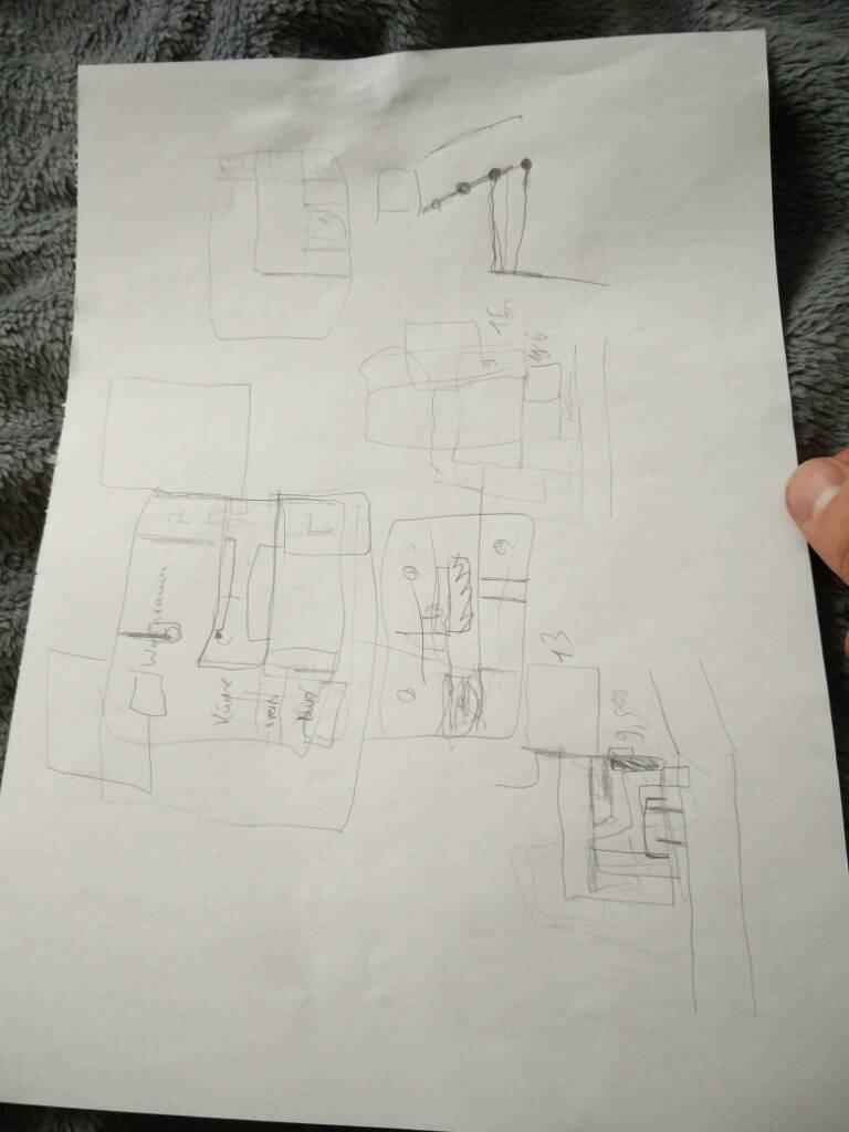

Was sollen denn die 4,15Qm im EG sein? Windfang? Darauf würde ich zB verzichten, Du hast doch einen Flur. Auch dieser Zwischenraum Garage/Haus könnte ein Bereich werden, wo sich nur das Laub sammelt oder auch die Sonne keine Feuchtigkeit trocknen kann.
3,90 Breite des WZ finde ich für solch einen grossen Raum viel zu schmal.
Wart Ihr schon in einer Musterhaussiedlung?
Ich hab euch mal den aktuellen Stand in SweetHome übertragen (das gekritzel hab ich teils selbst nicht mehr entziffern können^^)
Aus meiner Sicht ein großer Rückschritt sowohl für die Erkennbarkeit der Darstellung für die Mitdiskutanten; als auch für die Planungsmethodik. Da steht jetzt Quatsch mit Soße, aber mit vermeintlich schon konkreten Maßen, obwohl der Findungsprozeß noch mitten im Verlauf ist.
Um sinnvollen Senf dazuzugeben, nützen mir die Raumbezeichnungen mehr als die Quadratzentimeter"genau" angegebenen Flächen.
Zudem haben wir über das Pro und Kontra der Treppe und des Erkers nun eingehend diskutiert und beides ist nun wieder rausgeflogen.
Bei mir flöge ja etwas ganz anderes raus, und zwar achtkantig. Nämlich dieses goldene Kalb "Garagendurchgang", das hier zum einen so beliebt ist, andererseits ein hartnäckiger kleiner Teufel, der sich ständig bei der Grundrissoptimierung querstellt; und zwar schon auf der grundsätzlichen Ebene "Layout der Baukörper im Baufenster".
Meine Garage steht mehr als einen halben Kilometer entfernt von meiner Wohnung und ich schaffe es nur zehnmal im Jahr (!) nicht, diesen Weg trockenen Fußes zurückzulegen. Wegen der Wahnvorstellung, auf dreieinhalb Metern zwischen Garagentor und Haustür von einem Regenguß aufzuweichen, würde ich n.i.e.m.a.l.s einen Zwang empfinden, die beiden Baukörper aneinanderzukleben und mir als Nebenwirkung noch den schönsten Platz für Stock und Hut mit einer Durchgangstür zu versauen.

Ich dachte einfach, mit folgendem Bild ist eher wenig anzufangen...
Die Bemaßung hab ich auch als aller letztes eingefügt. Um die Größen zu verdeutlichen
Handgezeichnete Skizze eines Grundrisses mit mehreren Räumen und Möbeln
