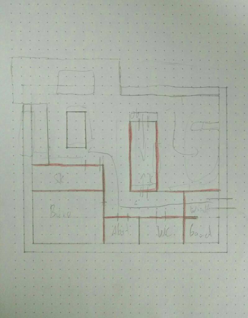

Ich finde, das ganze hätte gedreht auch seine Vorzüge. Aber auch 2 große Nachteile.
Vorteile:
Küche und Esstisch beisammen, Möglichkeit eines großen Fensters über der Küche, Wohnzimmer und Tisch besser getrennt
Nachteile: wohin mit dem Holzofen? SK an der Südostseite, ungünstige Lage vom Kellerabgang im Gang
Ich hab die Innenwände mal rot markiert
Skizzenhafter Grundriss eines Hauses mit mehreren Räumen und roten Markierungen.

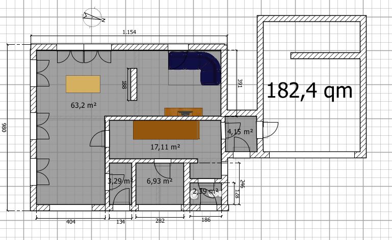

Hallo Zusammen,
Am Wochenende waren wir auf 2 Baustellen von Freunden und haben uns noch mal "inspirieren" lassen.
Zudem haben wir über das Pro und Kontra der Treppe und des Erkers nun eingehend diskutiert und beides ist nun wieder rausgeflogen.
Ich hab euch mal den aktuellen Stand in SweetHome übertragen (das gekritzel hab ich teils selbst nicht mehr entziffern können^^)
Der "Anbau" ans Esszimmer soll eine Terrassenüberdachung mit Glasdach darstellen.
Was mir noch nicht gefällt sind die Fenster in den zwei kleinen Bädern
Grundriss eines Hauses mit Raumgrößen (z. B. 63,2 m², 17,11 m², 182,4 m²) und Möbeln.

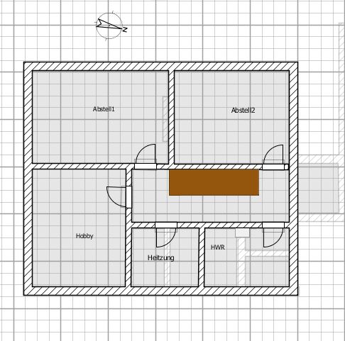

2D-Grundriss eines Hauses mit Abstellräumen, Hobbyraum, Heizung und HWR

Warum lässt Du denn diese Nische vorm WC unten statt die Wand durchzuziehen und das Kabuff etwas geräumiger zu gestalten?
RobsonMKK
RobsonMKK
Findest du die Kinderzimmer nicht zu schmal?
Deine Speisekammer wird mit der Größe (und 2 Türen) immer schwieriger.
Und diese Trennwand zwischen WZ und Esszimmer würde ich lassen.
