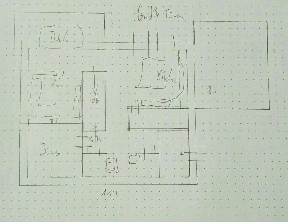

Servus, ich musste jetzt unbedingt mal eine fixe Idee festhalten, die seit Tagen in mei in meinem Kopf rum schwirrt...
Wieso nimmt man nicht einfach die Treppe als Raumteiler?
Welche Vor- und Nachteile sind hier zu erwarten?
Handgezeichnete Grundriss-Skizze eines Hauses mit Büro, Küche, Flur und Treppen.
Maria16
Eine gerade Treppe braucht relativ viel Platz. Das fällt vielleicht im EG nicht so auf, wenn eh ein eher offener Grundriss gewünscht ist. Im OG wird es aber interessant, wie man alle Räume gut erschlossen unterbekommt (kann aber auch gut funktionieren!)*
was für uns ein Ausschlusskriterium war: wenn man einen Keller will, ist entweder der Abgang dahin aus dem Wohnbereich oder aber der Aufgang ins OG. das kam für uns nicht in Frage
*deshalb sollte man am besten alle Stockwerke zusammen betrachten- sonst ist man irgendwann in ein Geschoss verliebt und muss dann entsetzt feststellen, dass ein anderes Geschoss so gar nicht funktioniert
Als Raumteiler ist, gemeint, in keinster Weise eine Stützwand?
In Deiner Zeichnung würde man dann allerdings zwischen Treppenstufen von dem Sofa aus zum Herd schauen können. Das mag bei anderen Grundrissen nicht störend sein, aber die Unruhe der Treppe im Nacken mag nicht jeder. Außerdem hätte man im WZ keine Ruhe, wenn andere Familienmitglieder (Kinder!), zig mal am Abend mit Freunden die Treppe nutzen.
In Deinem Beispiel hätte man die TV-Technik hinten offen, und durch offene Stufen fällt der Laufstaub auf den TV - Konzentration auf TV fällt auch nicht mehr so leicht
Nebenbei kann eine offene Treppe auch statische Probleme bringen, denn irgendwie muss ja die EG-Decke getragen werden.
Mit tragenden Wandscheiben kann eine Treppe aber immer positiv als Raumteiler genutzt werden - nur nicht für jeden Lebens- und Familienstil.
