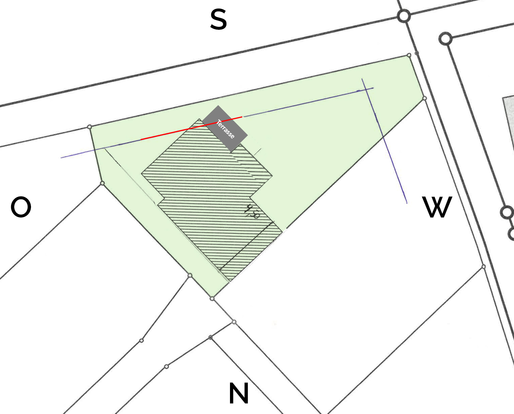

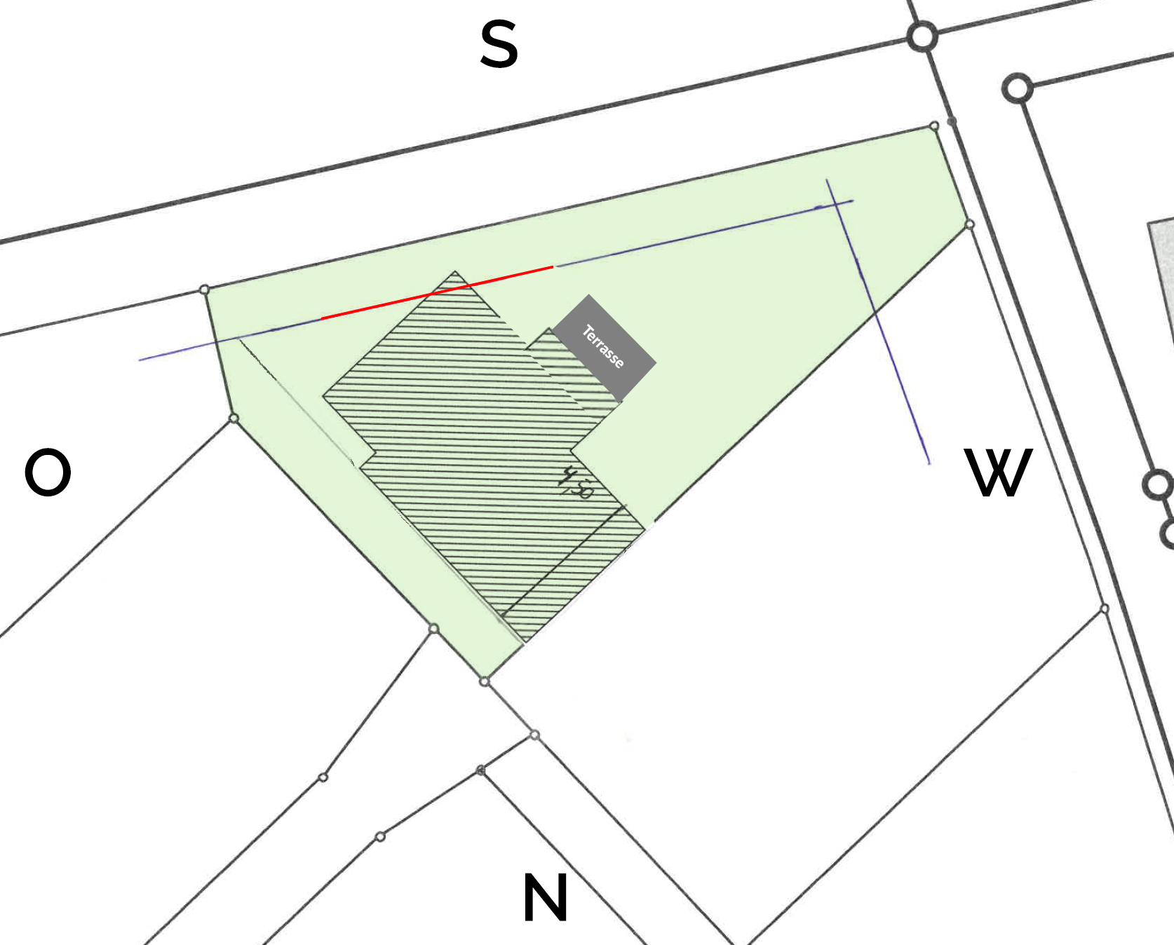

Die Idee mit dem Erker rechts finde ich auch viel besser. Allerdings müsstest du auch hier die Terrasse VOR den Erker legen und nicht links daneben (was eigentlich eine schöne geschützte Stelle mit Süd-West-Ausrichtung wäre), weil du sonst an der Straße klebst und das kann ja nicht gewollt sein? Die mittige Lage macht die Terrasse allerdings recht "exponiert". Weiß nicht ob das gemütlich ist. Und du schaust halt vom Esstisch in die Stuhlbeine deiner Gartenmöbel anstatt in den Garten.
Dass das Haus mit einer Ecke über das Baufenster hinausragt, ist dir bewusst?
Muss es denn eine Doppelgarage / Carport sein? Sonst könnte das Haus weiter nach rechts rücken und die Terrasse würde links neben den Erker passen.
